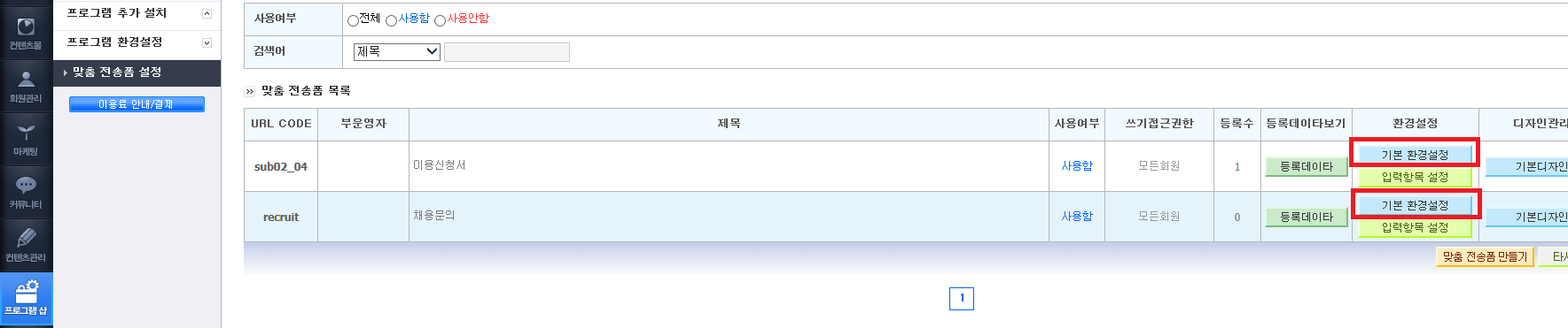

그래서 기능을 추가를 하였던 부분인데요..해당 부분의 기능은 관리자 페이지 프로그램 샵 > 프로그램 환경설정 > 맞춤전송폼 관리로 접속을 하십니다 ㅣ.
접속을 하시면 위와 같은 화면이 나오는데요 관리자 여러명이 받거나 작성자에게 메일을 보내실 맞춤전송폼 우측에 기본 환경설정을 클릭을 하십니다.

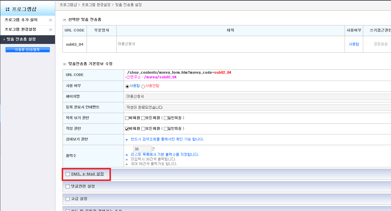

기본 환경설정을 클릭을 하면 위와 같은 내용이 나오는데 여기서 SMS, e-Mail 설정을 클릭을 합니다.

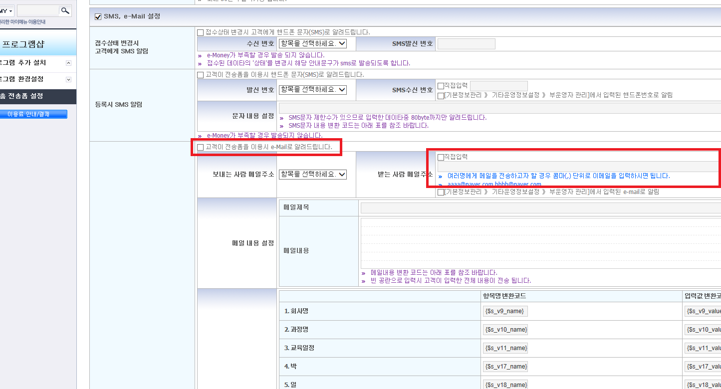

클릭을 하면 위와 같은 화면이 나오는데요.. 먼저 여러개의 이메일 주소로 같은 내용을 받고자 하면 일단 고객이 전송폼을 이용시 e-Mail로 알려드립니다 부분에
체크를 하십니다. 그리고 하단에 받는 사람 메일주소부분에 직접입력에 체크를 하고 그 아래 부분에 메일주소를 콤마로 구분을 해서 입력을 해주시면 됩니다.
aaa@aaa.com, bbb@aaa.com 이와 같이 콤마로 구분을 해서 입력을 하시면 입력된 이메일로 해당 내용에 대한 메일이 발송이 됩니다.
여기서 중요한것은 보내는 사람 메일주소인데요. 항목을 선택하세요를 클릭을 해서 보내는 사람의 메일주소를 선택을 해주시면 됩니다.
메일제목과 내용은 굳이 작성을 하지 않으셔도 메일은 발송이 됩니다.

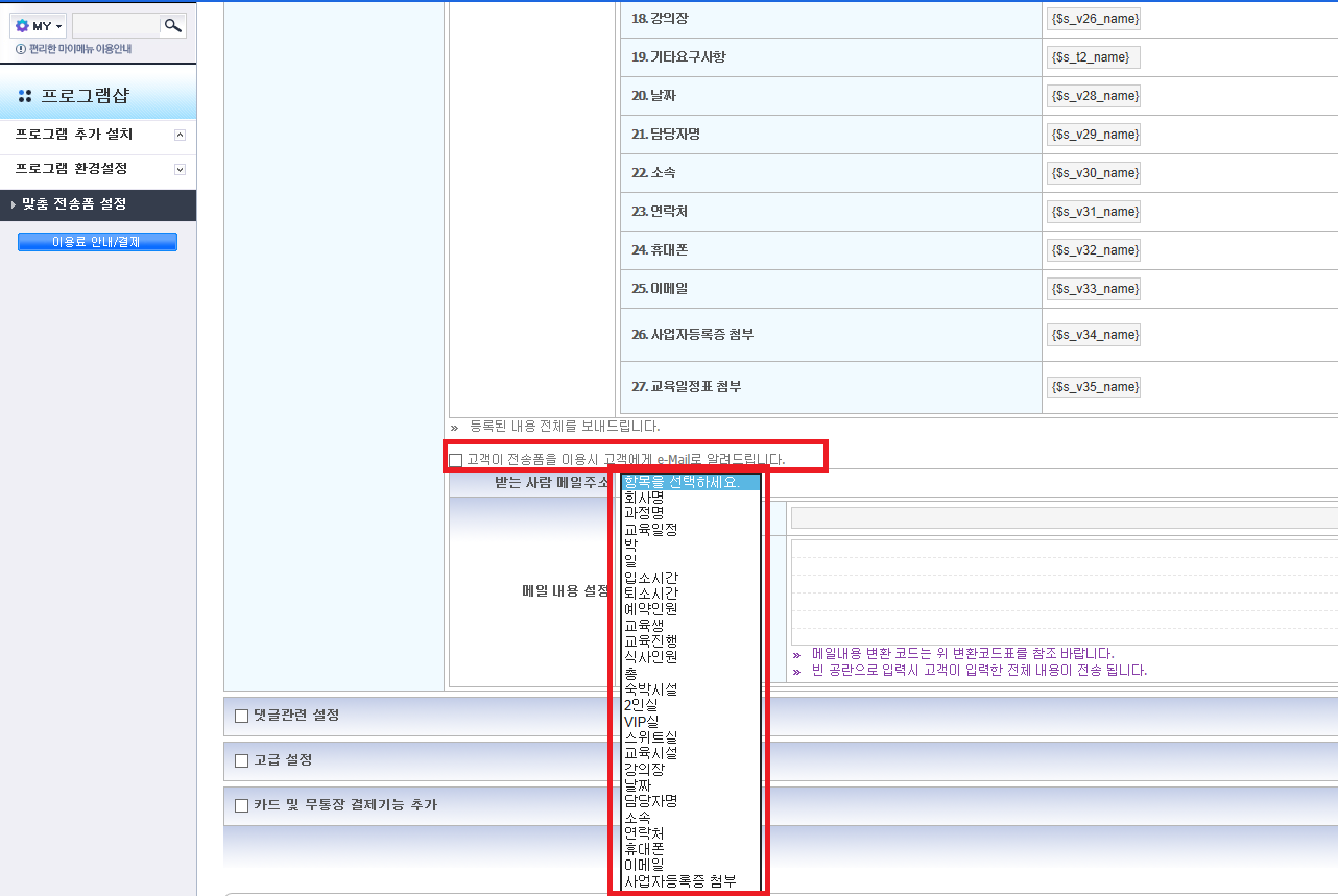

아까 그 부분에서 스크롤을 내려보시면 위와 같은 내용이 나옵니다.
여기서 고객이 전송폼을 이용시 고객ㄱ에게 e-Mail로 알려드립니다 부분에 체크를 해주시고
받는 사람의 메일주소를 선택을 해주시면 메일 발송처리가 됩니다.

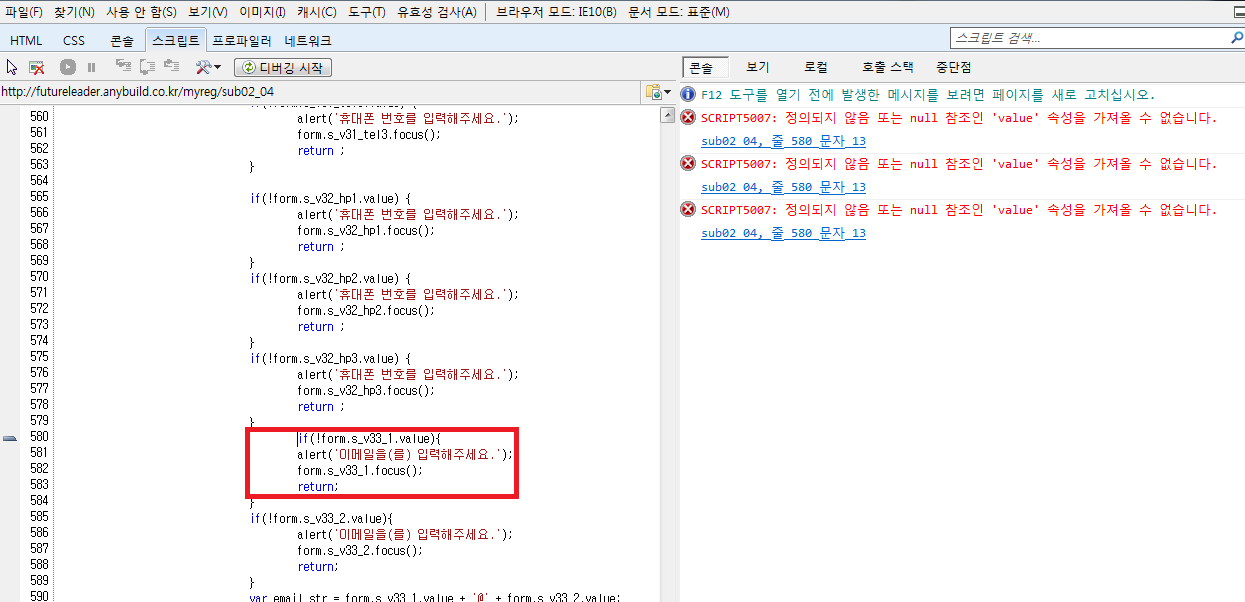

원인은 폼값체크를 하는 부분에서 원하는 내용이 없어서 발생한 증상입니다.
익스플로러의 개발자도구에서 작성하기 버튼을 클릭을 하니 위와 같은 오류가 발생을 하였고 발생위치를 보니 이메일 부분에서 s_v33_1이라는 값이 없어서 오류가 난 내용입니다.

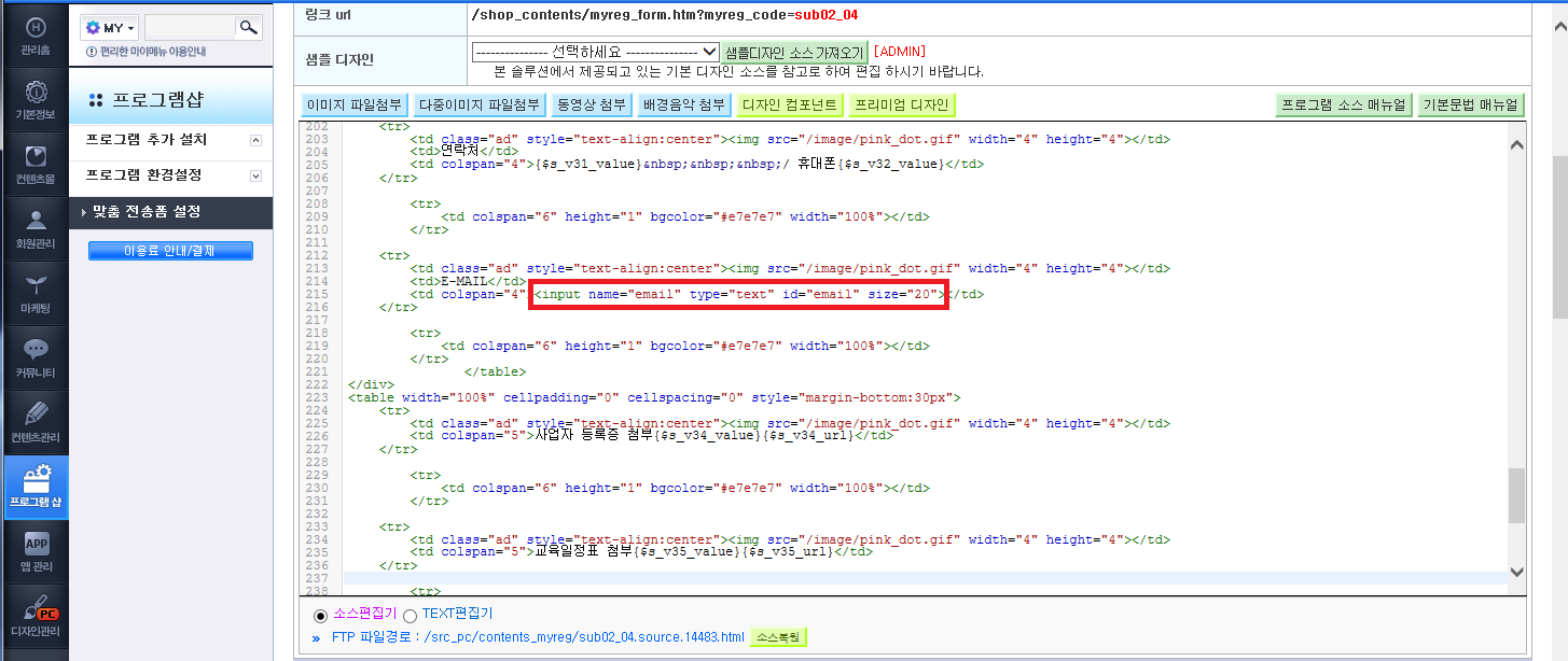

그럼 해당 소스를 살펴볼까요?
위의 소스가 작업을 하신 소스인데요...이메일 부분의 name값이 email로 되어있습니다.
즉, 전송폼 관련 내용을 작성을 해주실때 name값과 id값이 맞지가 않아서 발생한 증상입니다.
따라서 <input name="email" type="text" id="email" size="20"> 이렇게 되어있는 내용을 이메일 내용을 설정하신 값이 {$s_v33_value} 이 항목이니.
{$s_v33_value}이걸로 변경을 해주시면 처리가 되실겁니다.
