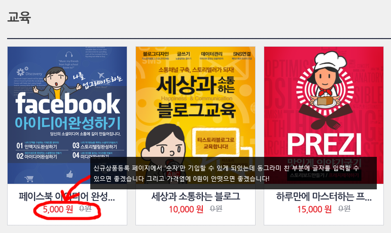

소스관련 상품리스트 보면 가격나오는 부분에 그냥 글자를 넣고 싶습니다.

상품리스트 보면 가격이 제시되어 있고 옆에 0원이라고 나오잖아요.
여기에 그냥 글자(파란색으로)를 넣고 싶습니다. 신규상품등록 페이지에서는‘숫자만 기입할 수 있게 되있더라구요.
그리고 가격옆에 0원이 안떳으면 좋겠습니다!
이걸 제가 직접 수정할 수 있나요? 직접 수정가능하다면 어디서 할 수 있나요?
답변 부탁드립니다! 감사합니다.

가격이 기제가 되는 부분에 텍스트를 넣는건 불가능합니다.
타입이 틀린 내역이 기 때문에 숫자가 들어가는 부분에 텍스트가 들어갈 수는 없습니다.
그렇기 때문에 다른 항목으로 처리를 해야되는 부분입니다.
홈페이지에 출력되는 항목 및 디자인 부분은 관리자에서 어느정도 컨트롤이 가능한 부분이기때문에 가격부분에 다른 내역으로 대체를 하는게 맞을것 같습니다
요청하신 부분 간략설명이 표시가 되도록 처리를 하였습니다.
아울러 색상도 회색으로 처리를 하였습니다.
간략설명을 한번 넣어보시고 이상이 있으시면 수정처리를 하도록 하겠습니다.
