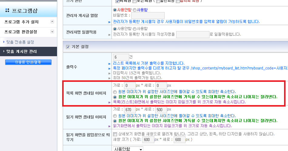

  • P**M 2014-08-18
    이미지의 경우는 맞춤게시판의 썸네일 사이즈로 출력이 되고 있습니다.
    따라서 목록출력시 이미지 사이즈를 0으로 지정을 하십니다.
    각 맞춤게시판 기본설정에 접속을 하셔서 목록화면 썸네일 부분에서 설정을 해주시면 됩니다.
    그럼 리스트 출력을 하는 부분에서 이미지도 원본으로 노출이 됩니다.
    그럼 이럴경우 리스트 페이지에 대표이미지 부분도 원본이 출력이 되기 때문에 이 부분에 대한 작업도 진행을 해야됩니다.

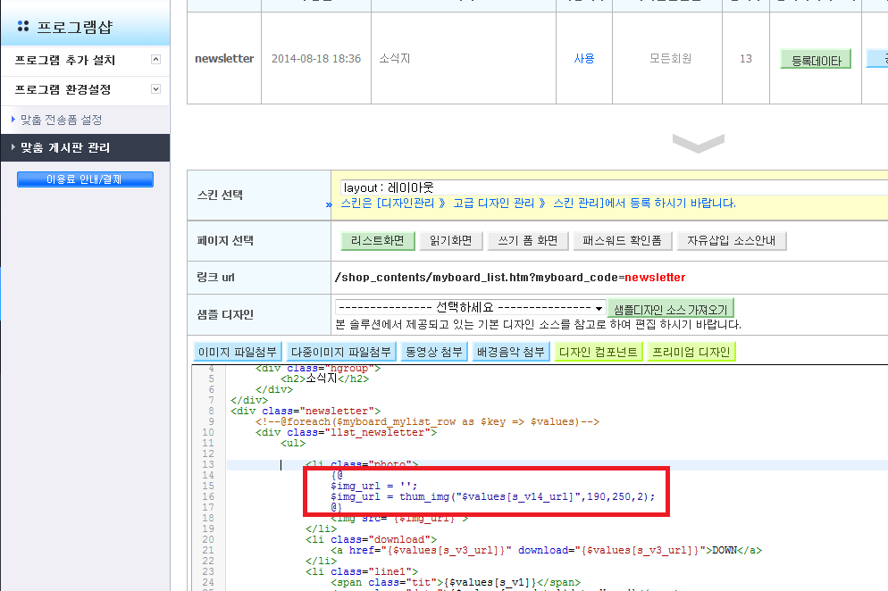

    기본디자인에서 리스트 화면에 썸네일을 출력하는 내역을 추가를 해야되는데요..
    이미지를 출력하는 부분에 위와 같이 처리를 해주시면 정상적으로 동작을 합니다.
    단 이 소스는 반드시 phpx버젼으로 작업을 해주셔야지만 정상적으로 처리가 됩니다
