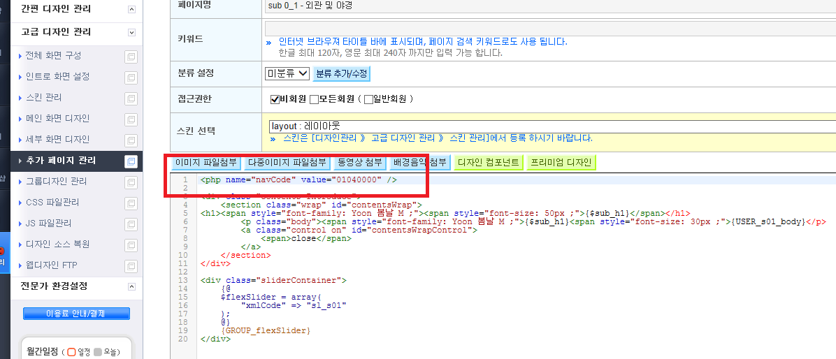

1. about -> 외관 및 야경에서 큰 제목이 안나옵니다. 그리고 외관 및 야경을 누르면 밑줄은 펜션소개에 가있네요.

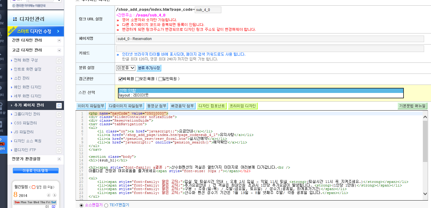

2. Reservation -> 요금안내를 누르면 창이 전체화면으로 바뀌어 버립니다. (유의사항, 실시간예약, 예약확인은 괜찮은데..)

첫번째는 네비게이션 코드값이 맞지 않아서 발생한 증상입니다.
해당 파일은 추가페이지로 작업이 되어있으며, 해당 페이지 수정하기를 클릭을 하면 위와 같은 내용이 나오는데요..
빨간색 박스부분에 네비게이션 코드값이 제대로 기재가 되어있어야 됩니다.
원래는 010*****이렇게 기재가 되어있던것을 네비게이션 마법사에 등록되어있는 코드값을 저희쪽에서 기재를 하였습니다.
2. 이 부분은 스킨이 적용이 되어있지 않습니다.
해당 부분도 추가페이지인데요...스킨만 적용을 해주시면 됩니다.
위의 이미지에 스킨부분이 현재 사용안함으로 되어있습니다. 이 부분을 스킨 적용을 해주시면 정상적으로 노출이 됩니다.
