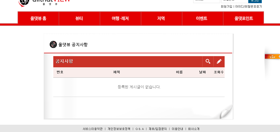

아래의 이미지는 저희쪽에서 보는 공지사항 게시판입니다.

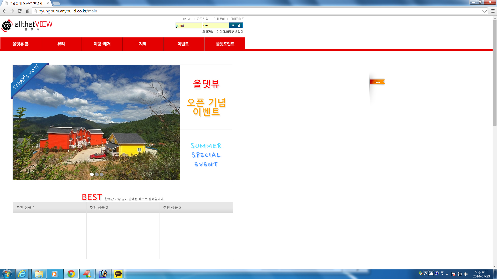

홈페이지 메인화면이 IE에서는 중앙정렬이 정상적으로 되는데
크롬에서는 중앙정렬이 안됩니다..

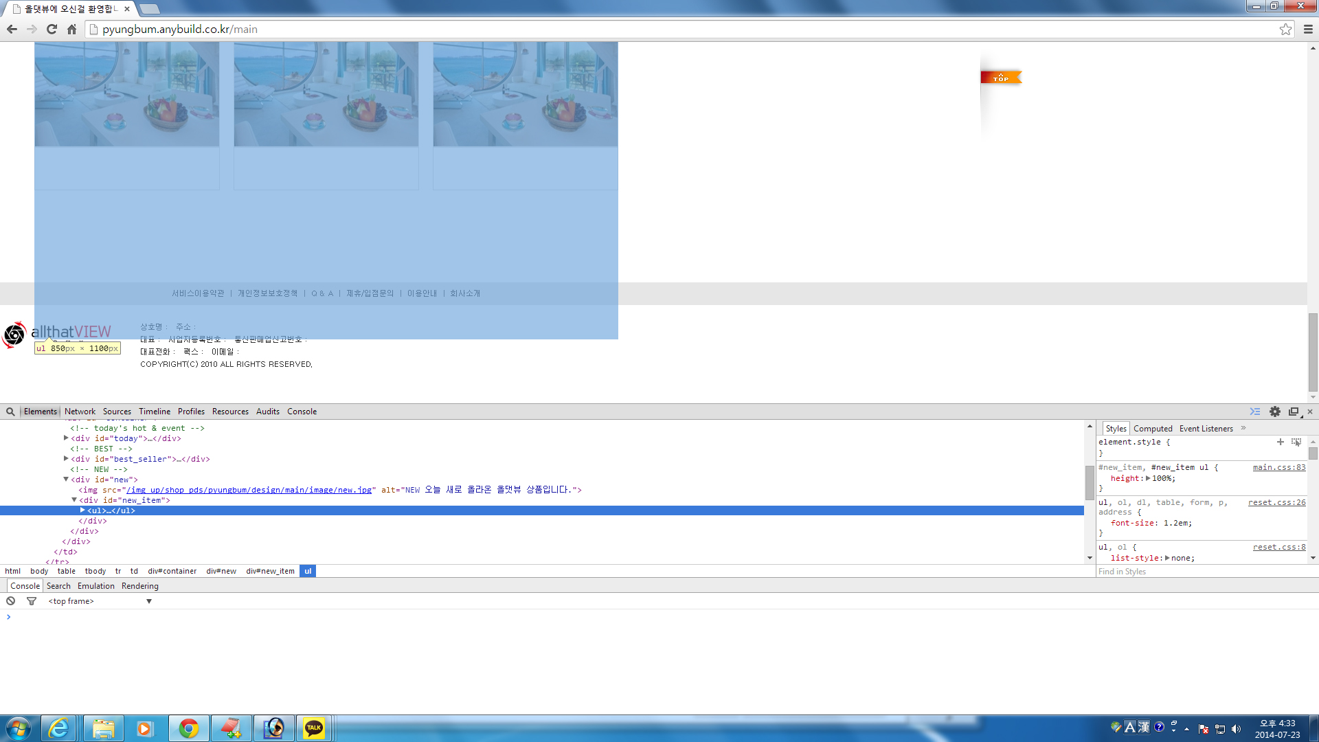

또 며칠전에 상세페이지 하단부분 height값이 자동으로 늘어나지 않고 하단 스킨에 먹힌다고 문의글 올렸었는데
메인페이지도 그렇네요.. 바쁘시겠지만 이 문제도 처리좀 부탁드립니다..

2. 메인페이지 중앙정렬 - 메인페이지에 load 를 이용해서 직접 추가하신 css들이 있는데,
reset.css 처럼 사이트 전체에 영향을 줄 수 있는 css의 경우 해당페이지 레이아웃에 문제가 생길 수 있습니다.
body, h1, h2, h3, h4, h5, h6, div, ul, ol, dl, li, dt, dd, table, tr, th, td, caption, form, fieldset, p, address{margin:0; padding:0}
일반적으로 reset 같은 경우는 처음 사이트 제작시에 추가하여 그 css에 맞게 작업이 되어야 합니다.
그래서 이와 같은 css를 추가하셔서 사용하실 경우, 사이트에 문제가 없는지 검수가 필요합니다.
현재 table { margin:0; padding:0; } 이 적용될경우 메인이 틀어지기 때문에, 해당 부분을 삭제하였습니다.
3. 컨텐츠 높이 문제 - 해당 new 부분 높이를 (1100px) 로 잡으시고 (top:150px) 을 주셨는데,
top 은 상단에 여백을 주기위해서 사용하는 css가 아니라, 절대위치(absoulte)를 잡기위해서 사용하는 css 입니다.
그래서 해당부분을 (margin-top:150px;)로 변경하고 높이를 삭제하였습니다.
