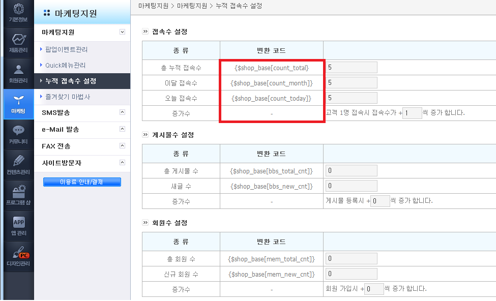

    해당 템플릿은 방문자 관련 작업이 되어있지 않습니다. 이 부분은 별도로 작업을 해야되는 부분입니다.
    위의 이미지 위치는 마케팅 > 마케팅지원 > 누적 접속수 설정 에 들어가시면 확인이 가능합니다.
    빨간색으로 박스친 부분이 카운트 관련 변환코드인데 원하는 위치에 이 부분을 삽입을 해주시면 됩니다.
    단, 구매한 템플릿이 반응형이기 때문에 위치부분을 PC용과 모바일용을 맞춰서 작업을 해주셔야 됩니다.
    스킨부분과 css부분 수정을 같이 해주셔야 됩니다.

    일단은 위에 기재된 변화코드를 스킨부분에 한번 삽입을 해보시고 잘 안되는 부분이 있을시 문의를 주시면 그 부분에 대해서 설명을 드리도록 하겠습니다.
