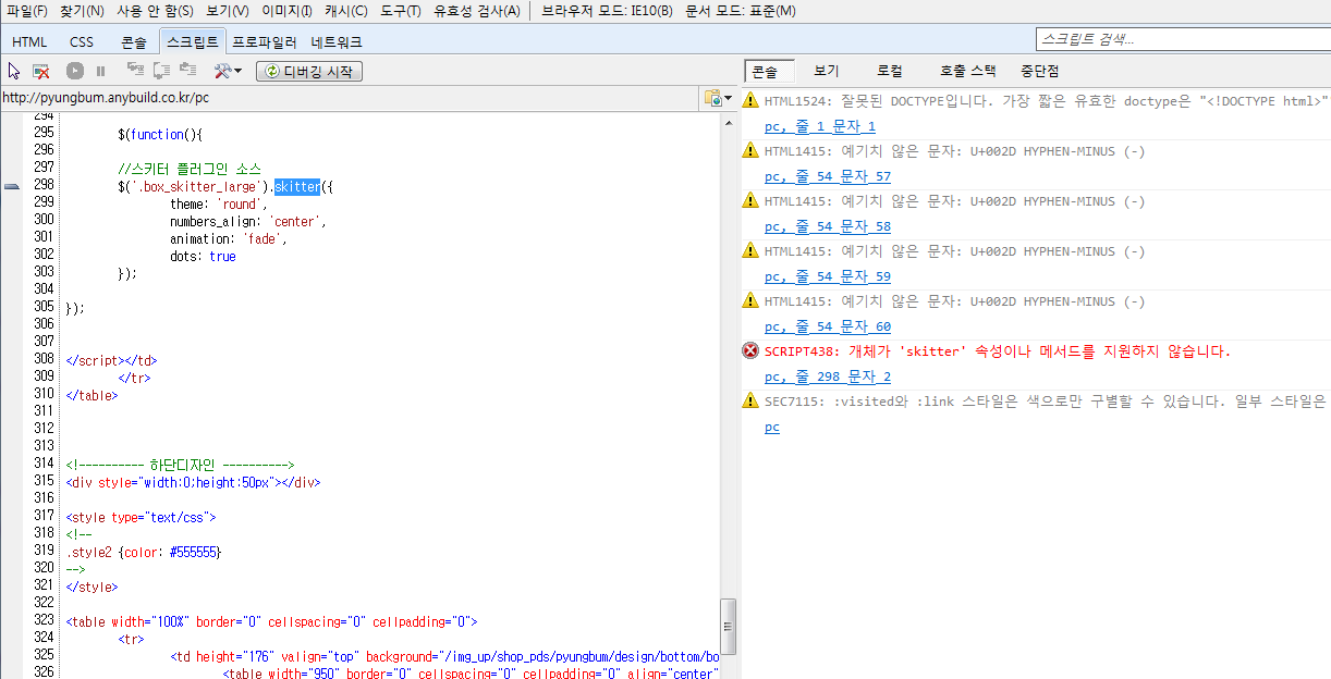

/main 페이지 보시면 메인비쥬얼부분에 제이쿼리를 넣었는데
css,js부분 load target으로 불렀고
jquery부분은 솔루션에 기본탑재되어있는 1.7.1, 그리고 스키터플러그인 로드해서 사용했는데요.
제이쿼리가 작동하질 않네요. 일반 호스팅 ftp에서는 제대로 되는데 혹시 플러그인 사용 불가한건가요?
그게 아니라면 뭔가 충돌이 있는것같은데 어떤부분이 문제인지.. 빠른 답변 부탁드립니다~
jQuery부분 사용이 가능합니다.
기본적으로 1.7.1 로드를 하고 있는 상태입니다.
따라서 제이쿼리는 사용이가능하도록 세팅처리가 되어있습니다.
현재 메인페이지를 열어보면 아래와 같은 에러가 발생을 하고 있습니다.
이 부분에 대해서 수정처리를 해주셔야 될것 같습니다.
홈페이지 메인페이지에서 소스보기를 해서 소스를 보시면 js파일이 정의된 내용이 있는데요..
그 부분을 참고를 하시면 될것 같습니다. 위의 에러는 skitter이라는 속성을 찾지 못해서 발생하는 증상인데..
이 부분에 대해서 다시한번 확인을 해주셔야 될것 같습니다.

메인 화면디자인에서
<script type="text/javascript" src="http://ajax.googleapis.com/ajax/libs/jquery/1.7.1/jquery.min.js"></script>
위의 내용을 호출을 하셨는데 이미 기본적으로 호출을 하고 있습니다.
따라서 위의 내용은 제거처리를 하였습니다.
사이트 보시면 지금은 정상적으로 동작을 하고 있습니다.
