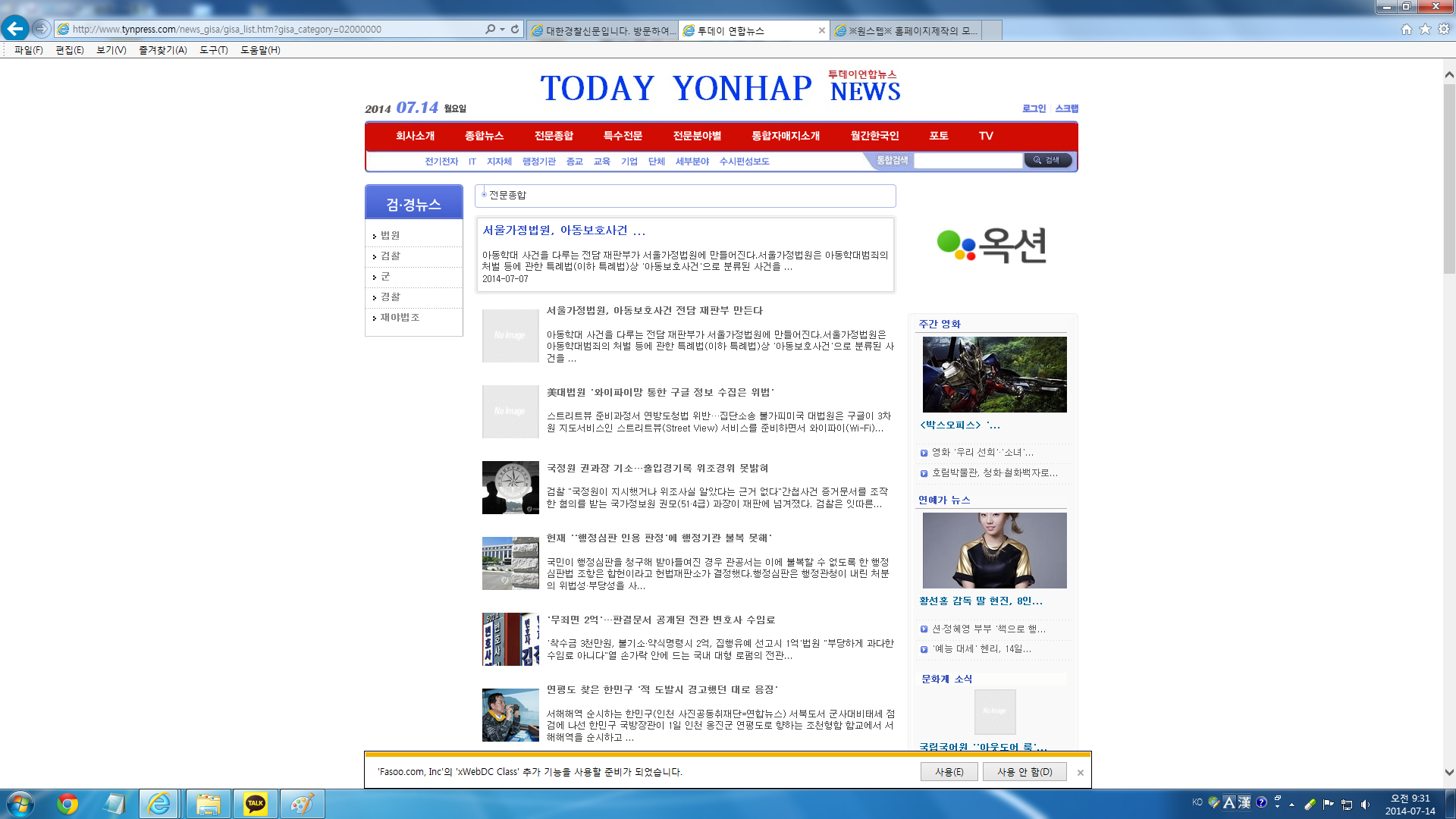

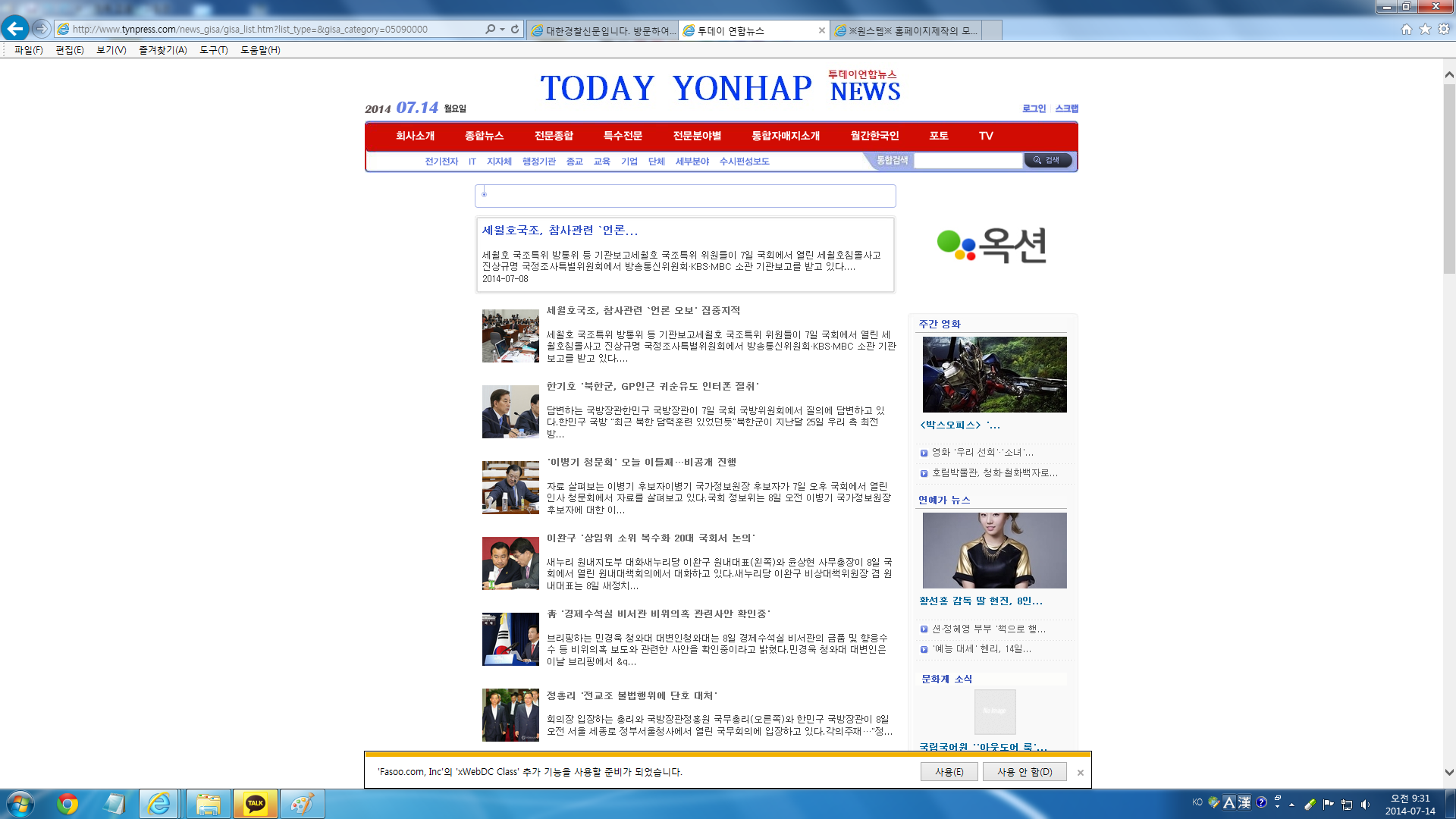

지난번에 알려주신대로 위 사진처럼 상단메뉴는 변경을 했는데요,
밑 사진처럼 왼쪽 메뉴바는 안나오네요...
어떻게 하면 나오게 할 수 있고, 이름 변경은 어떻게 하는 것인가요?

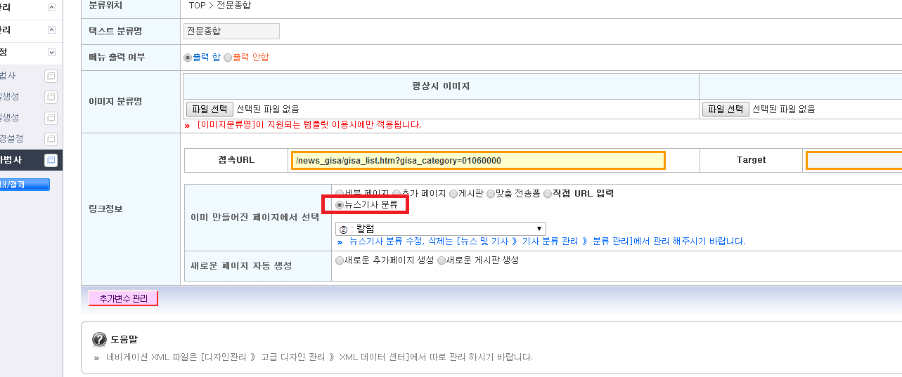

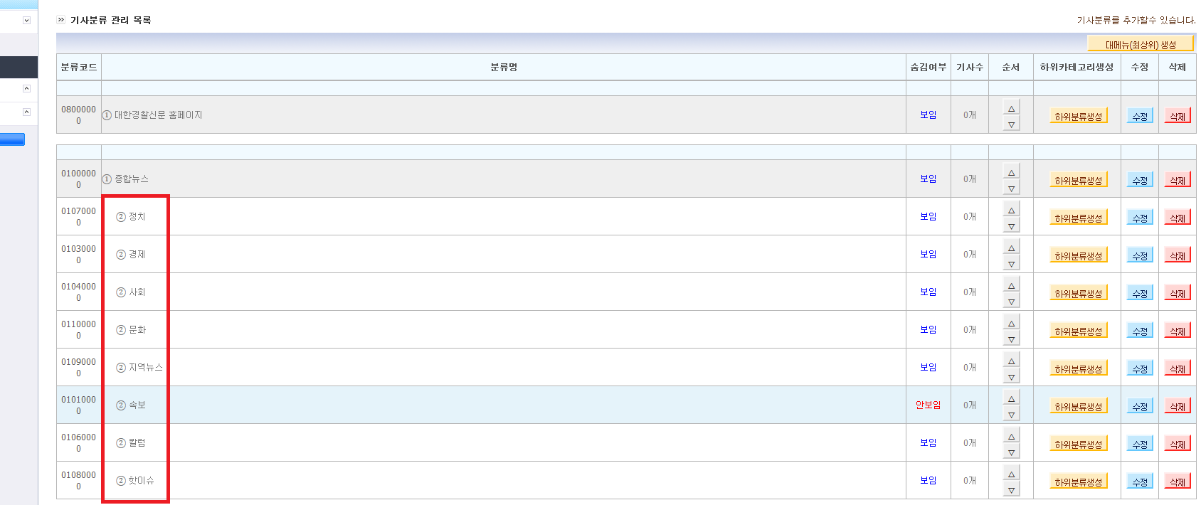

일단 네비게이션 마법사에서 링크를 걸때 기사의 경우는 직접URL생성 보다는 뉴시기사 분류부분을 통해서 지정을 하시는게 정확하게 링크를 걸 수 있습니다.
그리고 첫번째의 경우는 기사 분류에 없는 내용입니다.
먼저 기사 분류에 등록되어진 내용을 먼저 출력을 하게 해주시는게 맞는것 같습니다.

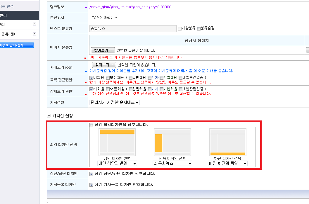

좌측 메뉴는 위에 박스표시된 내역이 출력이 되도록 처리가 되어있습니다.
종합뉴스의 우측에 있는 수정버튼을 클릭을 해보시면 위의 처럼 외각 디자인이 지정이 되어있습니다. 여기서 보실건 왼쪽디자인 부분입니다.

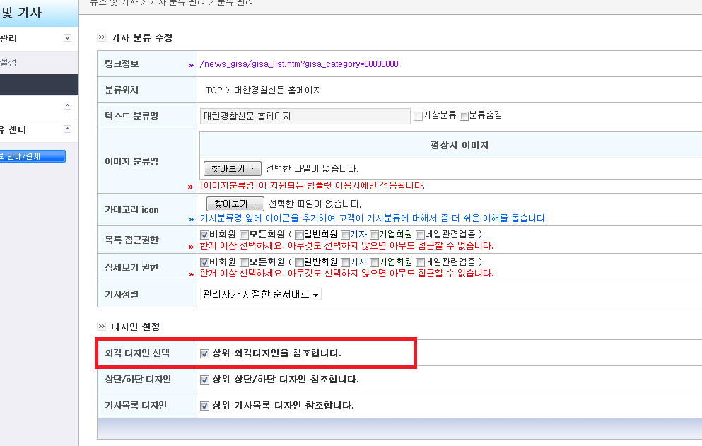

그러나 대한경찰신문 홈페이지에 우측 수정을 클릭을 하시면
위와 같이 외각 디자인이 지정이 되어있지 않습니다.
이러한 경우 일단 외각 디자인을 지정을 하기 위한 왼쪽메뉴를 생성을 해야됩니다

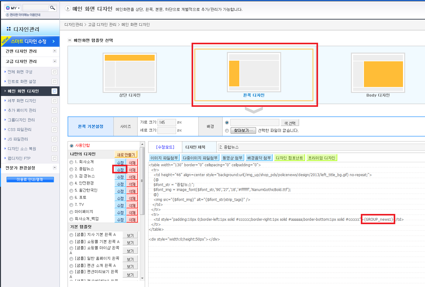

관리자 페이지 디자인관리 > 고급디자인 관리 > 메인 화면에 접속을 하면 아래와 같은 화면이 나옵니다.
여기서 왼쪽 디자인을 선택을 하시고 좌측에 종합뉴스의 수정을 클릭을 하시면 우측에 소스가 나타납니다
우측소스에 빨간색 박스표시가 되어있는게 있는데요...이 그룹디자인이 실질적으로 좌측메뉴를 나타나도록 하는 항목입니다.

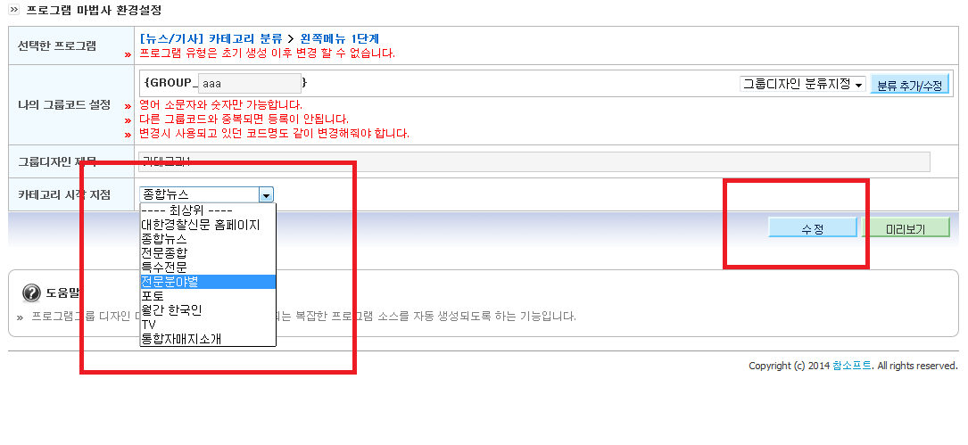

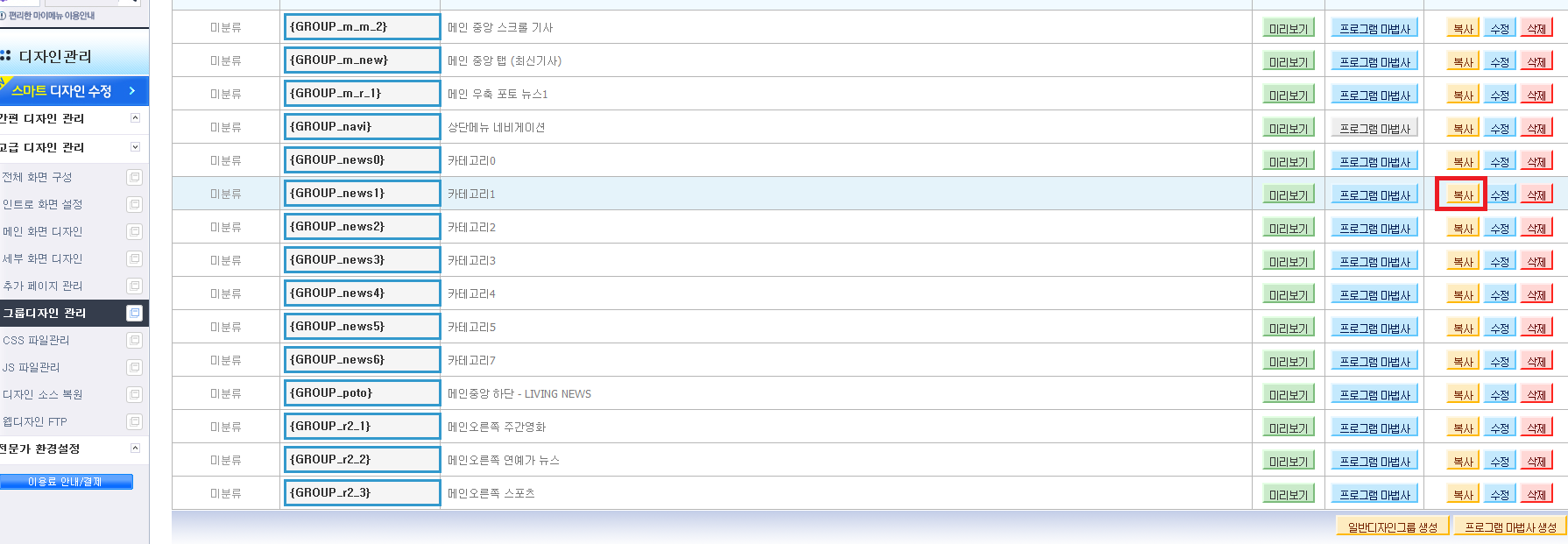

일단 관리자 페이지 디자인관리 > 고급디자인관리 > 그룹디자인 관리에 접속을 하셔서 아까 보셨던 그룹디자인을 찾습니다. 찾은뒤 우측에 있는 복사버튼을 클릭을 해서 복사를 합니다.

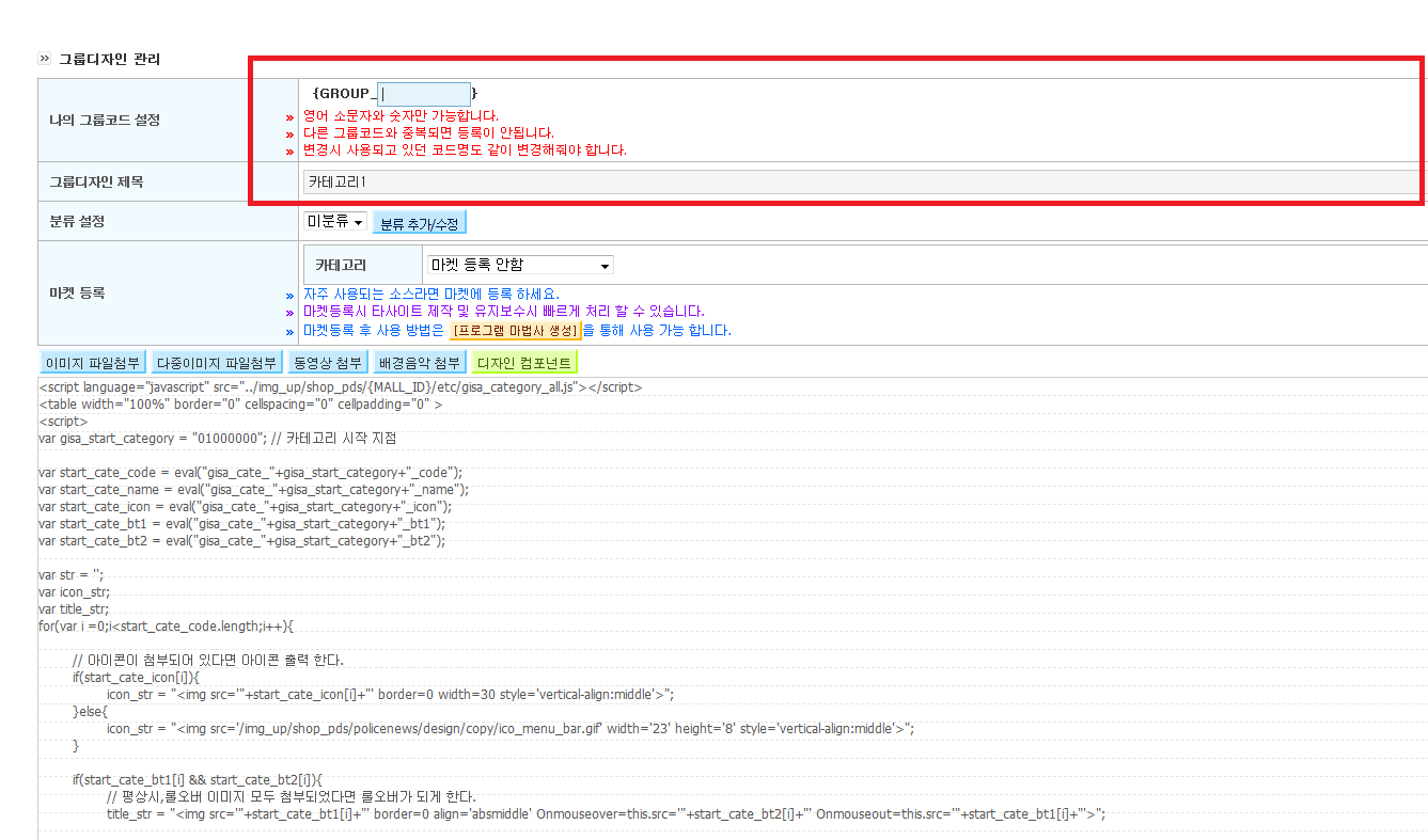

복사를 하실때 그룹코드랑 그룹디자인 명을 고객님께서 알기 쉽게 기재를 해주시고 신규디자인으로 등록을 합니다.
이렇게 등록을 하시면 그룹디자인에 등록한 내용이 노출이 됩니다. 여기서 등록하신 그룹디자인 우측에 프로그램 마법사를 클릭을 합니다.
그리고는 카테고리 시작지점을 원하시는 지점으로 선택을 하신뒤 수정을 합니다.
이렇게 되면 카테고리에 따른 왼쪽 메뉴 생성을 하였습니다.

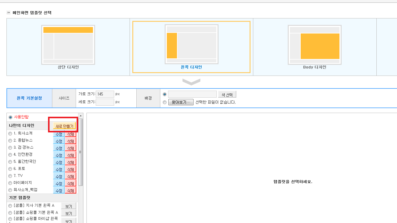

그럼 이 왼쪽메뉴를 노출을 할려면 왼쪽디자인쪽에서 새롭게 추가를 해야됩니다.
디자인 관리에 고급디자인관리에 메인화면 디자인에 가겨서 왼쪽디자인을 선택을 하신뒤 새로만들기를 클릭을 합니다.
새로만들기 클릭을 하기 전에 종합뉴스에 있는 소스를 먼저 복사를 합니다.
그리고 새로만들기를 한뒤 빈공백에다가 종합뉴스 소스를 붙여넣기를 하시고 그룹디자인 명을 변경을 해주시면 됩니다.
이렇게 하면 왼쪽메뉴가 하나 생성이 됩니다.
마지막으로 다시 뉴스/기사 분류에 가서 원하시는 분류명 우측에 수정모드에서 상단 디자인 체크를 한뒤 방금 생성하신 왼쪽메뉴를 선택을 해주시면 좌측메뉴가 정사적으로 노출이 됩니다.
