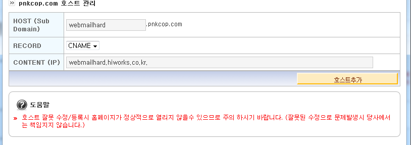

    총 3가지 입니다. mx값 txt값 cname 이렇게 3개인데요...
    호스트 관리에서 mx값은 mx추가를 해서 등록을 하시면 됩니다.
    그리고 txt값은 기존내용 수정을 하셔서 등록을 하시면 되고
    나머지 cname는 호스트 추가를 통해서 등록을 하시면 됩니다.
    ☆abc
    호스트를 추가를 할것인지 mx를 추가를 할것인지 선택을 합니다.
    mx 우선순위 부분를 기재를 하신다음 IP부분에 URL주소를 입력을 합니다 입력을 하실때 마지막 . 까지 다 입력을 해주셔야 됩니다
    호스트 추가 부분입니다. 레코드부분에서 cname으로 변경을 한뒤 내용을 추가를 하시면 됩니다.
    마지막으로 txt부분 수정입니다. txt는 기존에 내용이 있기때문에 txt부분 수정을 하시면 됩니다. 보내주신 내용에서 v=spf1 ip4:121.254~~~ 이렇게 진행이 되는데
    ip4: 이후에 나오는 아이피 부분만 복사를 하셔서 위의 content부분에 ~all 앞쪽에 붙여넣기를 하시면 됩니다.
    일단은 요청하신 부분 저희쪽에서 처리를 해드렸으니 앞으로는 위의 내용을 참고를 하셔서 작업을 해주시면 됩니다
