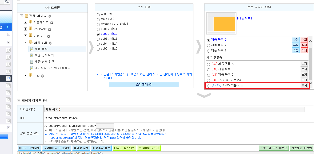

    현재 제품리스트 부분이 js형태로 구성이 되어있습니다.
    js형태의 경우는 분류명 및 금액부분을 제대로 가지고 오지 못합니다
    따라서 금액부분을 제대로 가지고 오게 할려면 반드시 phpx버젼으로 코딩을 변경을 해주시면 될것 같습니다.
    phpx 버젼으로 변경을 한뒤에 소스 상단에 {@ var_dump($product_list_row); @} 라고 입력을 하게 되면
    현재 페이지에서 가지고 오는 정보들을 가 구할수가 있습니다.
    해당 값들을 보면서 원하시는 위치에 값들을 삽입을 해주시면 됩니다.
    일단 phpx 버젼으로 코딩을 한뒤 알려주시면 저희쪽에서 정확한 변수명을 말씀드리겠습니다.
