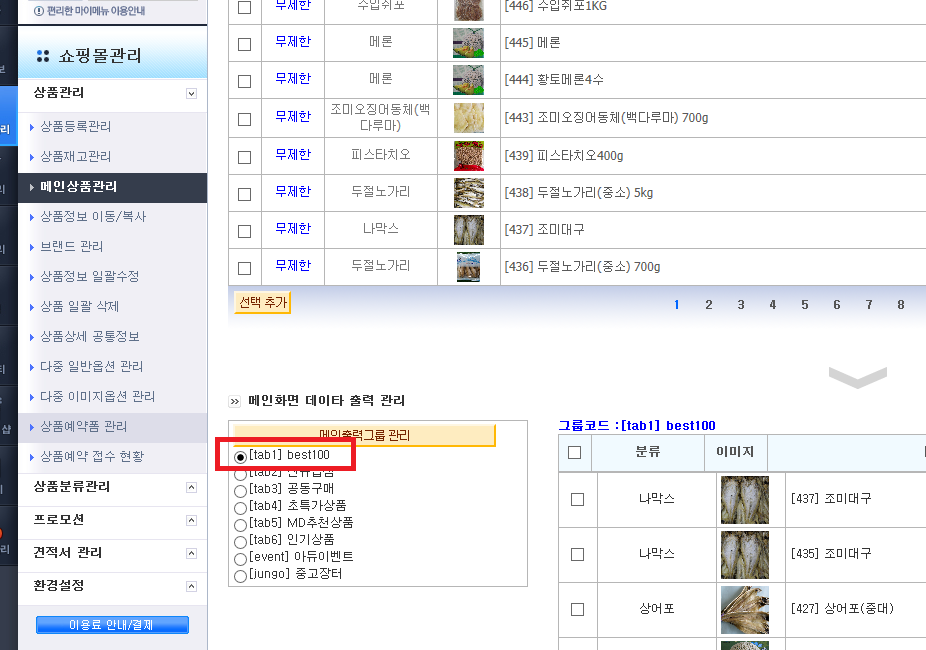

메인에 베스트상품을 기준으로 말씀드리겠습니다.
현재 베스트 상품은 GROUP_mbest라는 그룹디자인에서 상품을 출력을 하고 있습니다.
☆abc
프로그램 마법사를 열어보면 상품추천코드가 best100입니다. 그럼 best100항목의 실질적인 메인코드가 어떤건지 확인을 해야됩니다.
관리자 페이지 쇼핑몰관리 > 상품관리 > 메인상품관리 쪽에 접속을 하시면 위와 같은 내용이 나타나는데요...
여기서 빨간색으로 되어있는 부분을 보시면 [tab1] best100 이라고 되어있습니다.
여기서 알수 있는것은 best100이라는 메인 출력그룹의 코드는 tab1 이라는것을 알 수 있습니다.
여기서 tab1이라는것은 기억을 해주시거나 메모를 해주시고 다시 그룹디자인으로 접속을 합니다.

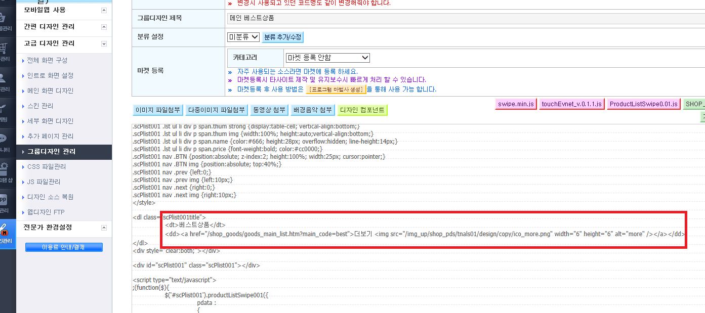

이번에는 프로그램 마법사가 아닌 소스 수정모드로 접속을 하십시요..
소스 보기를 한 내용에서 일부를 발췌를 했는데요..위의 내용을 보면 링크주소가 마지막이 best로 되어있습니다.
이 부분을 아까 메모를 하셨던 tab1로 변경을 해주시면 됩니다.
이렇게 변경을 하면 정상적으로 링크가 되실껍니다.
나머지 부분도 위와 같은 방식으로 처리를 해주시면 됩니다.
