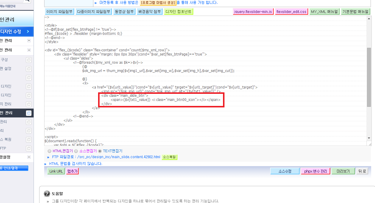

아파트 홈페이지에 메인 이미지에 빨간 부분은 어디서 삭제하나요?
확인 가능한 전체 URL :
작업하고 계시는 아이디를 알려주시면 보다 자세한 설명을 해드릴수 있습니다.
메인부분에서 이미지 슬라이드 되는 부분에 버튼이미지를 삭제를 하는 부분은 메인 슬라이드 되는 항목에서 제거처리를 해주시면 됩니다.
그룹명을 별도로 변경을 하지 않으셨다고 하시면 해당 부분은 그룹디자인에 있는 {GROUP_main_slide}라는 부분에서 처리를 해주시면 됩니다.
위의 이미지는 디자인관리 > 고급디자인관리 > 그룹디자인 관리에서 {GROUP_main_slide} 우측 수정버튼을 클릭을 한 화면 중 일부를 캡쳐를 한 내용입니다.
위에 보이시는데로 빨간색 박스 부분에 들어간 내용을 제거를 하시면 메인 이미지 부분에 내용은 노출이 되지 않습니다.
