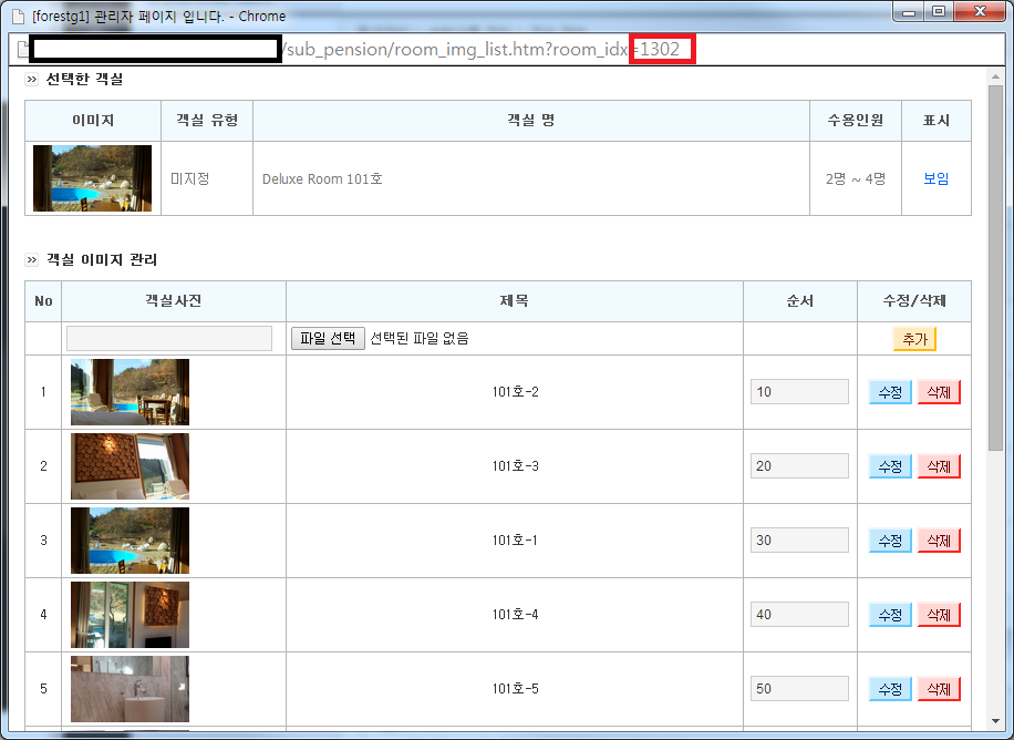

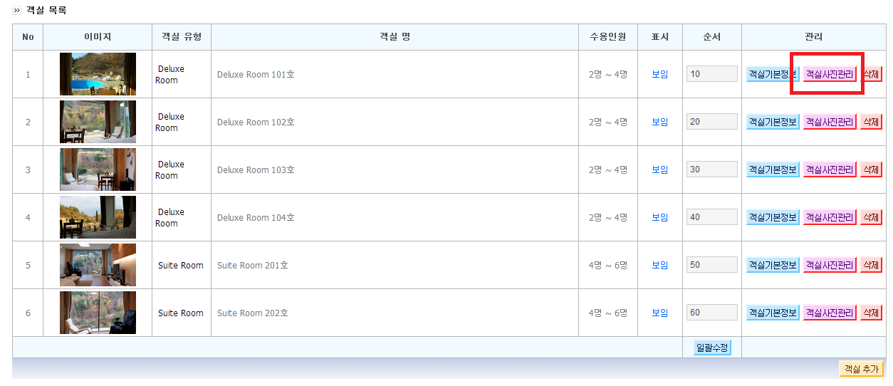

    먼저 각 객실의 고유번호를 알아야 됩니다. 고유번호부분은 객실사진관리를 클릭을 하시면 확인이 되십니다.
    객실사진보기를 클릭을 하면 상단에 고유번호가 보이실겁니다. 이것을 기억을 하시거나 아님 메모장에 저장을 해두십시요.

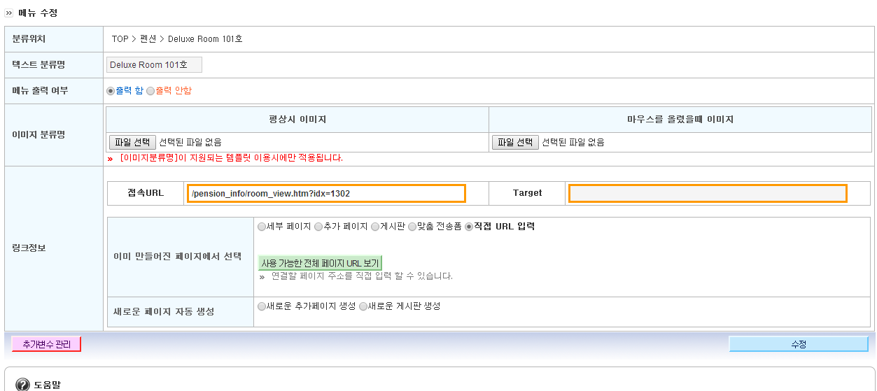

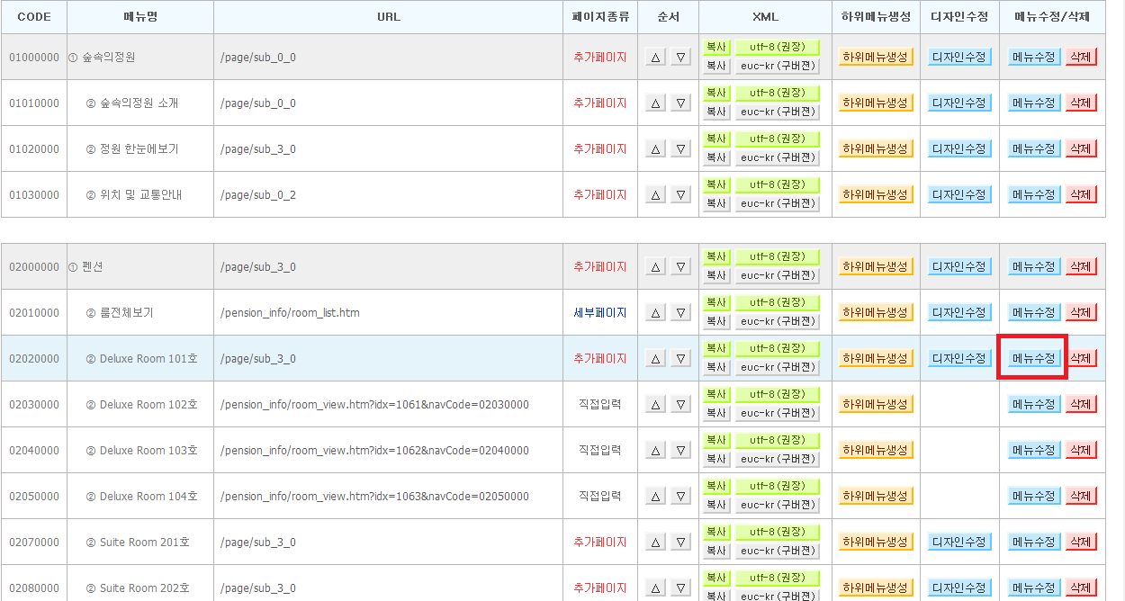

    그 다음 네비게이션 마법사에 접속을 하셔서 변경하고자 하는 항목 우측에 메뉴수정 버튼을 클릭을 합니다.
    그런 다음 접속 URL부분에 위와 동일하게 URL을 기재를 하시고 마지막에 고유번호를 매칭을 시켜주시면 정상적으로 연결처리가 됩니다.

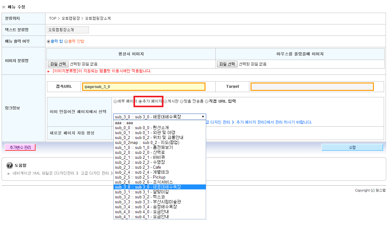

    이렇게 기재를 하게 되면 추가페이지가 하나 생성이 됩니다. 그럼 해당 페이지를 네비게이션 마법사에서 메뉴 수정을 통해 추가페이지를 선택을 하시면 정상적으로 연결처리가 됩니다.

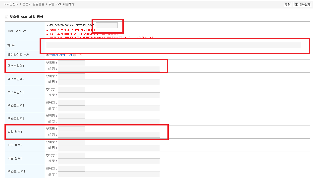

    디자인관ㄹ > 전문가 환경설정 > 맞춤 XML 파일생성에 접속을 하시면 위와 같은 항목이 노출이 됩니다.
    여기서 메뉴 추가를 통해서 하나를 생성을 하면 되는데 기존에 추가페이지 복사를 한 xml코드값에 환경설정을 참고를 하시면 됩니다.
    고유코드 sl_s00의 우측에 환경설정에 기재가 된 내역대로 메뉴 추가를 통해서 xml코드를 하나 등록을 합니다
    위에 빨간색으로 체크된 내역부분에 내용을 기재를 하시고 하단에 확인 버튼을 클릭을 하면 새로는 xml코드가 생성이 됩니다. 새로 생성된 xml코드 우측에 데이터 관리를 클릭을 하여 원하시는 이미지를 등록을 해주시면 됩니다.
