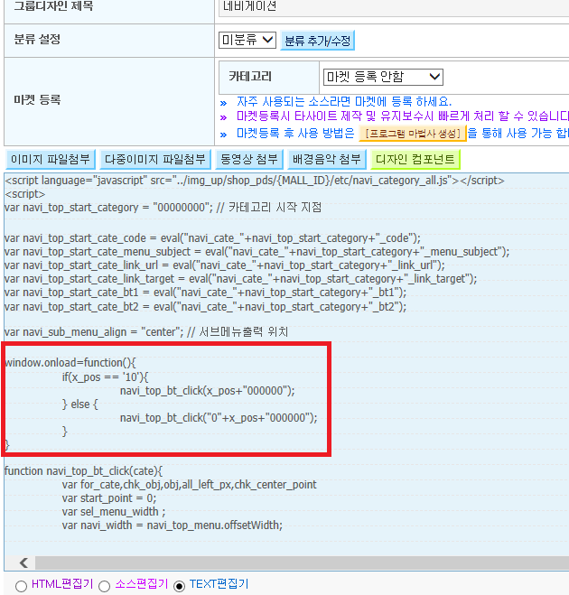

    위의 이미지는 그룹디자인쪽에 GROUP_navi부분의 일부분을 캡쳐를 한 내역인데 위에 빨간색 박스 부분이 네비를 출력을 하는 부분입니다.
    위의 소스를 보면 유추가 가능한게 네비게이션 마법사의 네비게이션코드값으로 구분을해서 2차메뉴출력을 하는걸로 유추를 할 수 있습니다.
    그럼 각 페이지마다 x_pos값을 기재를 해야됩니다. 메인의 경우는 네비게이션 2차메뉴가 노출될 필요가 없기 때문에 패스를 하시면 되고 그 이외에 페이지는 각 페이지 마다
    x_pos값을 기재를 해주시면 됩니다.

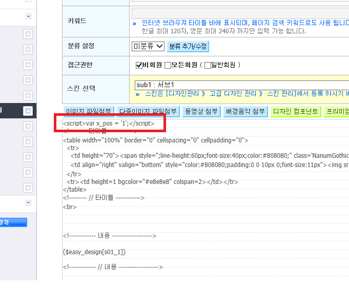

    예를 두가지를 들겠습니다. 협회소개에 인사말 부분이랑 주요여행에 산/계곡에 대해서 캡쳐를 해서 보면 아래와 같습니다.
    인사말 부분은 추가페이지로 구성이 되어있습니다. 추가페이지에 인사말 부분에 상단에 빨간색 박스처럼 인사말의 네비게이션 코드값인 1을 기재를 합니다.

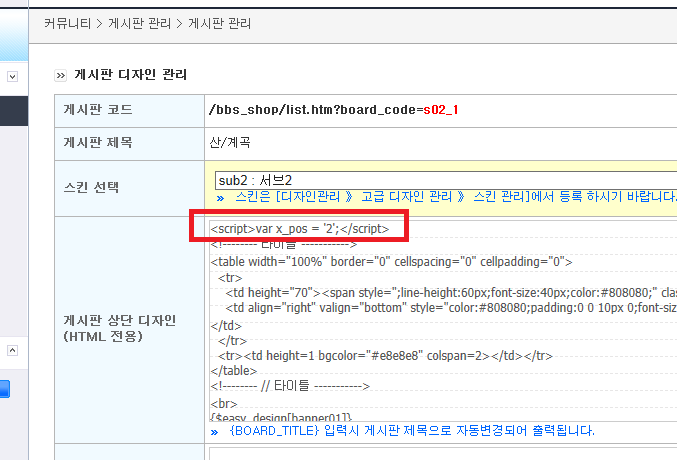

    위의 내용은 산/계곡의 게시판인데요.
    이 게시판에 우측 디자인 수정에 들어가서 산/계곡의 네비게이션 코드값인 2를 기재를 합니다.
    이와 같이 각 네비게이션 코드값을 각 페이지마다 기재를 하게 되면 정상적으로 처리가 됩니다.

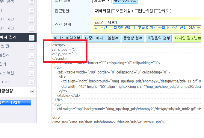

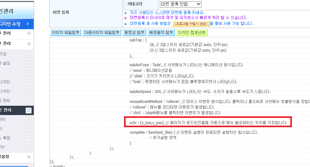

    두번째 ehompy20의 경우는 네비게이션 코드값이 아닌 포지션 값으로 네비게이션 출력을 합니다.
    위의 이미지는 그룹디자인에 GROUP_navi의 소스를 일부 발췌를 한 내용인데 빨간색 박스처럼 x_pos와 y_pos값이 있습니다 .
    이 값에 따라서 네비를 출력을 하는데 위의 네비게이션 코드의 경우는 네비코드값을 기준으로 하는게 아니라 현재 페이지에 위치값을 가지고 출력을 합니다.
    현재 왕릉펜션의 경우 상단 네비가 팬션소개, 객실둘러보기, 이용안내, 면회정보, 커뮤니티로 구성이 되어있습니다
    그럼 여기서 x_pos값은 팬션소개는 1, 객실둘러보기는 2, 이용안내는 3, 면회정보는 4, 커뮤니티는 5로 기재를 하시면 되고
    y_pos는  팬션소개의 인사말은 1, 찾아오시는길은 2로 기재를 하시면 됩니다.
    이것도 각 페이지마다 수정처리를 해야됩니다
    인사말의 경우는 추가페이지로 구성이 되어있어 추가페이지에서 인사말 소스를 보시면 상단에 빨간색 박스처럼 기재를 해주시면 됩니다.
