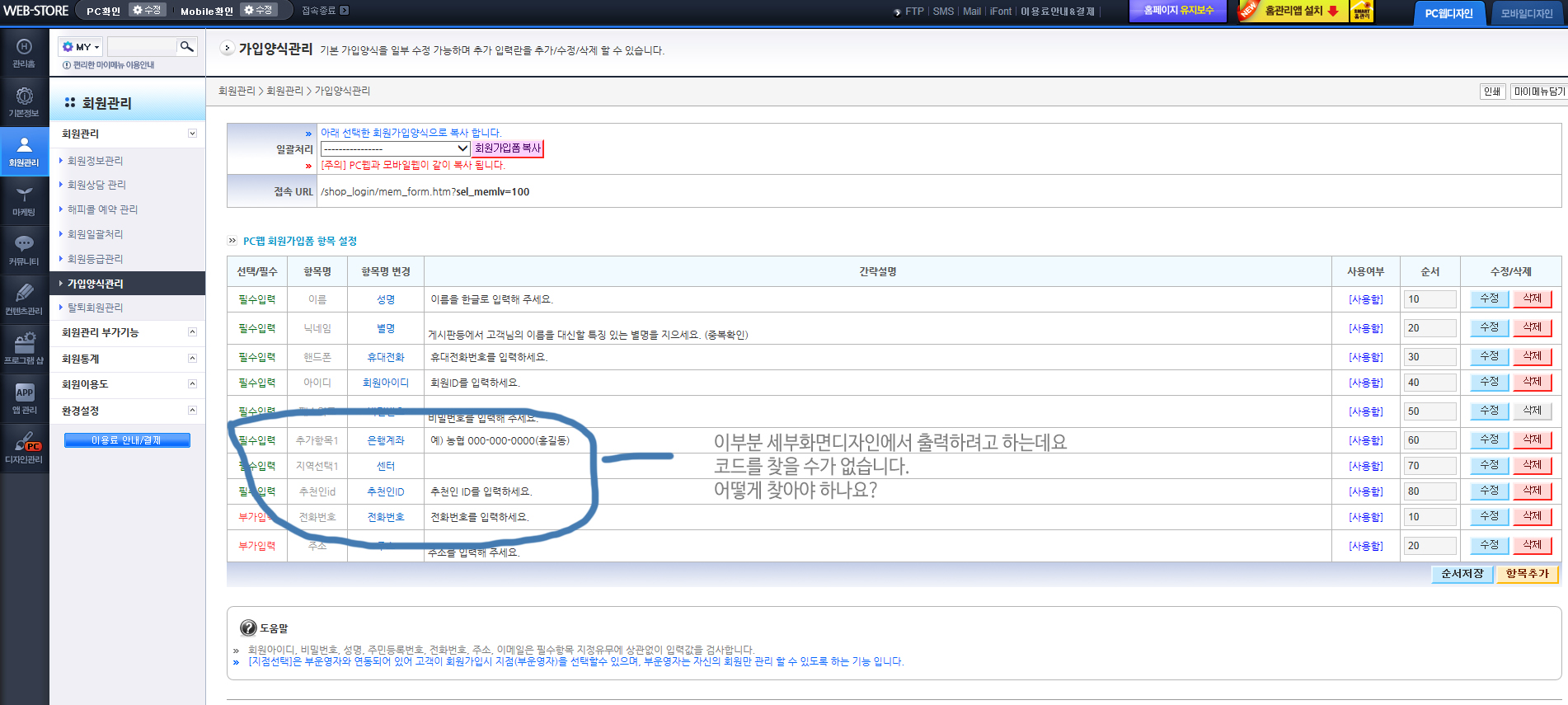

회원가입양식에서 필드 몇게 추가했는데요~
추가한 필드를 세부화면디자인(내가쓴게시물(맞춤게시판))에서 출력하려고 합니다.
프로그램소스메뉴얼이나 문자변환코드에는 없습니다.
알려주시면 감사하겠습니다.

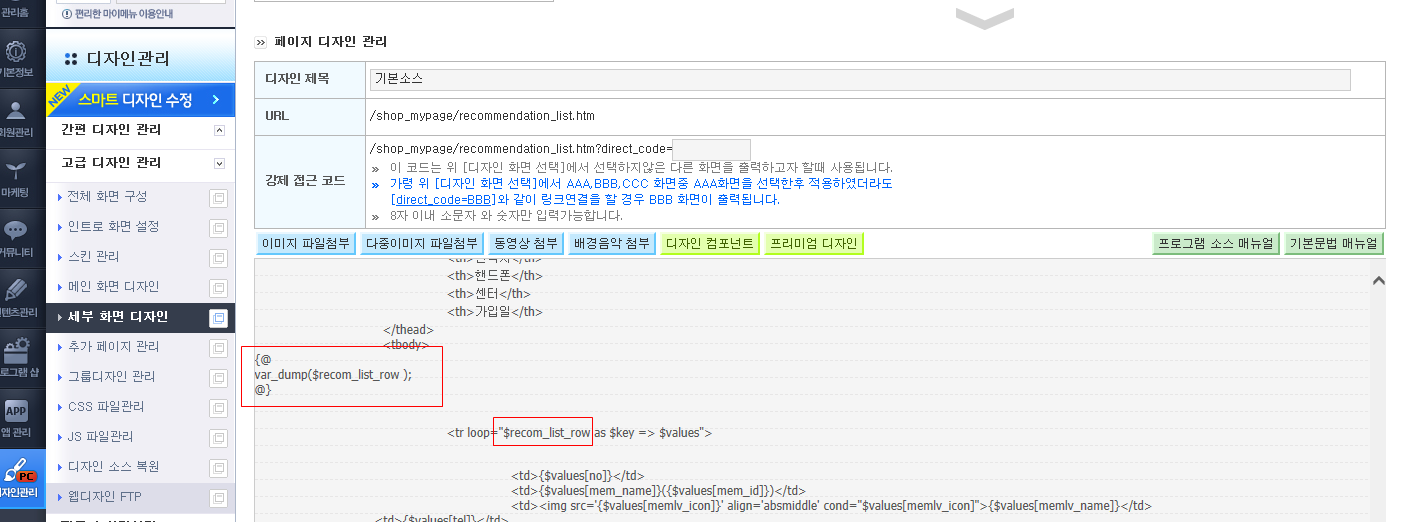

    만약 앞으로 이렇게 필요한 변수가 있는데 보이지 않는경우 아래와 같이 실행하면 제공되는 모든 변수를 볼수 있으니 조금이나마 도움되실겁니다.
    var_dump($mem_info_row);
    수고하세요.

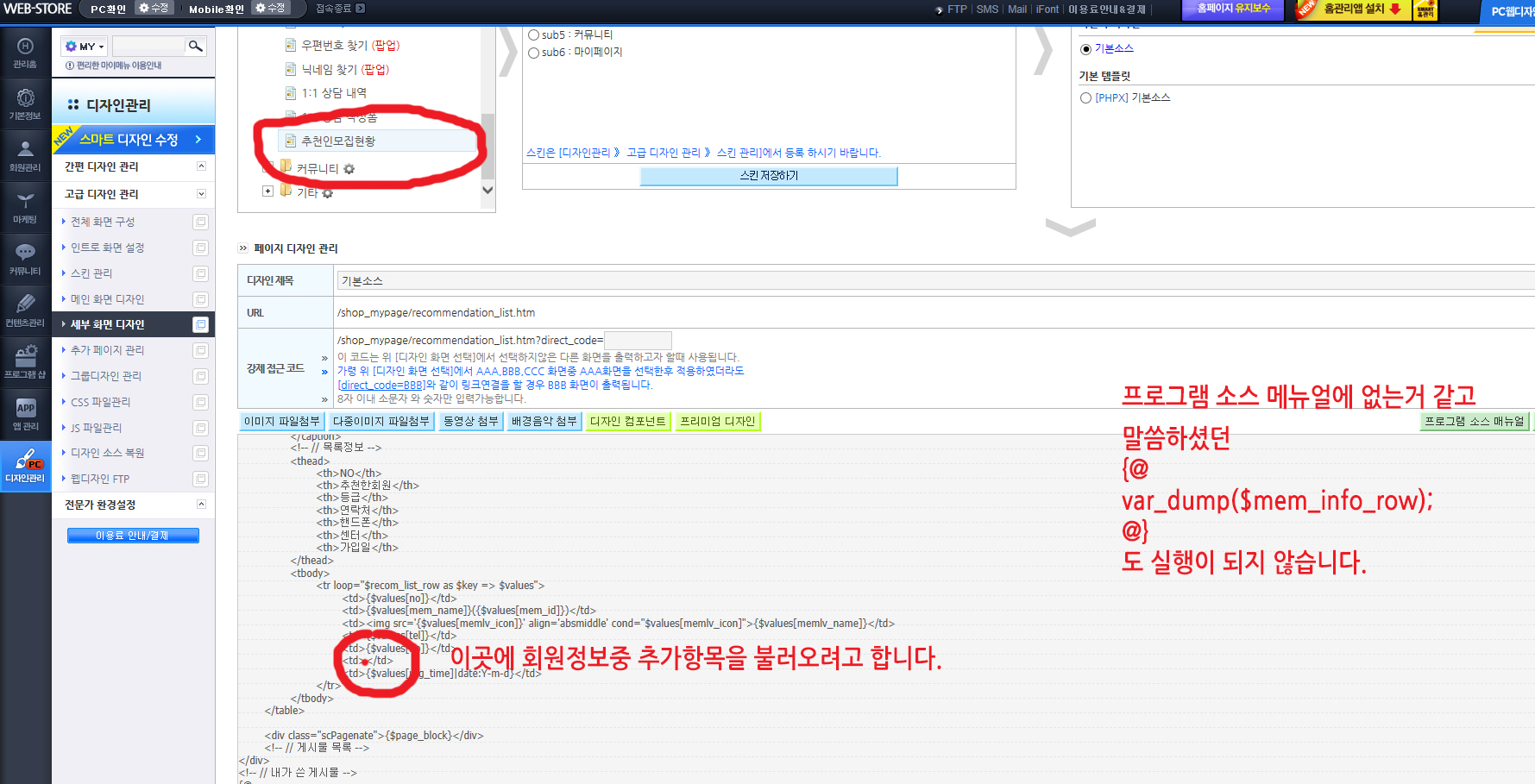

  • 김**한 2014-06-04
    죄송합니다. 제가 질문을 잘 못드렸네요~
    수고스러우시겠지만 한번만 더 질문 합니다.
    제가 실제로 수정하려는 부분이고 아이디는 ehompy29입니다.
  • P**M 2014-06-04
    원하시는 변수 추가하였습니다.
    var_dump 사용법을 잘 모르시는것 같아 넣어놨습니다.
    확인 후 삭제해주세요.
  • 김**한 2014-06-04
    아 이렇게 사용하는 거였군요ㅋ
    고맙습니다.
