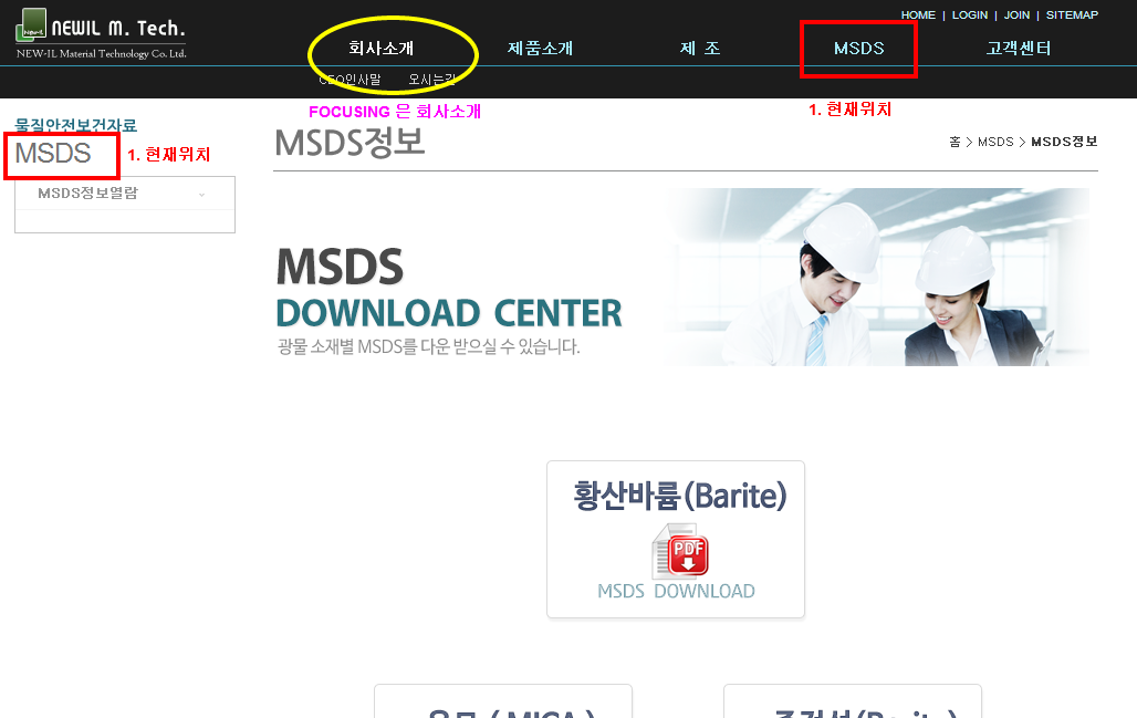

소스관련 [상단메뉴] 1차메뉴 선택에 따른 Location 불일치
사용자 아이디 :  newil
아래 그림과 같이 메뉴선택에 따라 포커스도  " MSDS " 에 위치되어야 하는데 "회사소개" 에 계속 머물러 있습니다.
정상 작동이 되었는데  갑자기 작동을 아래와 같이 하는것 같습니다.  확인 부탁드립니다.

    네비게이션에 항목이 각 페이지별로 정상적으로 따라가게 작업을 할려면 각 페이지마다 위치값을 지정을 해주셔야 됩니다.
    예를들어 제품소개쪽에 중정석이라는 메뉴가 있는데 이 메뉴는 현재 위치에서 두번째에 위치하는 항목입니다.
    현재 추가페이지로 작업이 되어있는데 해당 페이지를 열어보시면 상단에 스크립트가 정의가 된게 있습니다.
    <script>
    var dp1 = 2; var dp2 = 1;
    </script>
    위의 코드가 아마 정의가 되어있습니다.
    여기서 dp1은 1차 메뉴 위치를 말하는것이고, dp2는 2차메뉴의 위치를 말하는 것입니다.
    이렇듯 각 페이지마다 위와 같은 코드값이 다 기재가 되어있어야지만 정상적으로 네비게이션이 항목이 제대로 따라갑니다.
    제조안에 보유실험장비의 경우는 게시판으로 되어있는데 이것의 코드값은 3,2가 되겠죠..그럼 스크립트에 정의되는 부분이
    <script>
    var dp1 = 3; var dp2 = 2;
    </script>
    이와 같이 각 페이지마다 삽입을 하시면 됩니다.
