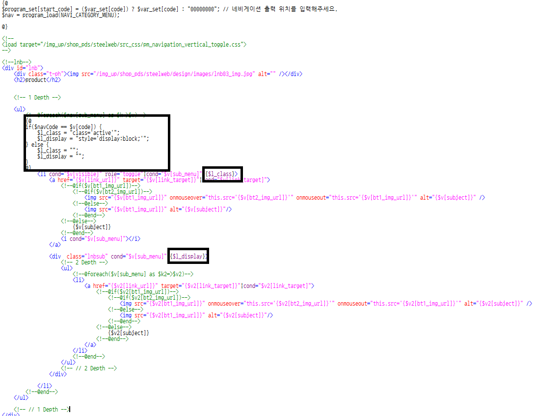

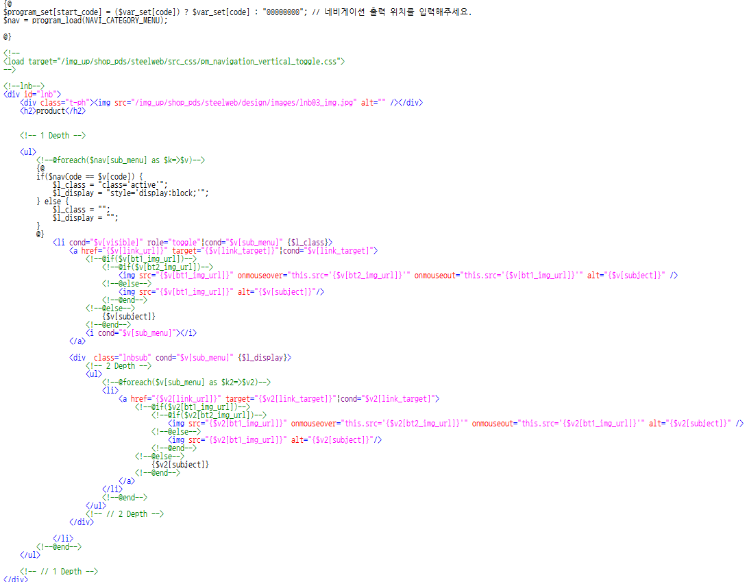

    먼저 좌측메뉴 부분부터 말씀드리면, 현재 좌측메뉴는  {GROUP_left03_1}을 사용을 하고 있습니다.
    이 그룹코드 소스중 일부를 수정을 해야됩니다.
    위의 이미지가 원본소스입니다.
    위의 내용은 저희쪽에서 수정한 수정소스입니다.
    해당 소스에 검은색 박스로 기재된 내역이 추가된 내역입니다.
    간단하게 설명을 하면 현재 위치랑 같은게 있으면 활성화 시키는 구문입니다.
