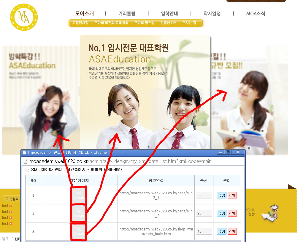

소스관련 플래시 XML 설정관련 문의 드립니다.
고객아이디 :    moacademy
1. 아래와 같이 [ 간편디자인관리 > XML이미지 관리 > 플래시 XML 파일 > 메인플래시 - 이미지 (440*450) ]  를 변경하여도
메인화면에 플래시 이미지가 업데이트 되지않습니다.
어디를 수정하여야 하나요..??
2. 상단 메뉴 플래시 :  해당 1차메뉴를 클릭했을 때   ( 예시 입학안내를 클릭했을때 )  해당 메뉴아래 서브2차메뉴가 나와야하는데  엉뚱한곳에 위치됩니다.
                               키값을 어디서 정의 해주어야 하는지요?
해보다가 잘안되서..요.. 수고하세요.

  • P**M 2014-05-28
    1. 플래시 이미지 수정을 했는데도 이미지 변경이 안되는 부분은 소스상에 경로값이 잘못 지정이 되었던것 같습니다.
    이부분은 저희쪽에서 수정처리를 해 드렸습니다.
    2. 상단메뉴를 클릭을 했을때 2차 메뉴가 제대로 찾지 못하는 부분은 각 서브페이지 스킨부분에서 플래시 경로값부분을 수정처리를 해주시면 될것 같습니다.
    예를들어 입학안내 페이지의 경우는 서브3스킨을 사용을 합니다. 입학안내 부분에 네비게이션 코드값이 03000000으로 시작을 합니다.
    그럼 스킨관리에서 서브3스킨부분에 우측 수정버튼을 클릭을 하셔서 소스를 보면 6번째 라인이 상단플래시를 출력하는 부분인데 여기소스를 보면 네비게이션 코드값을 기재하는 부분이 있습니다
    이부분은 입학안내 네비게이션 코드값으로 변경을 해주시면 됩니다.
    <tr><td valign=top height=70 >{USER_top_logo}</td><td width=765 align=right><script>flash("/img_up/shop_pds/moacademy/design/swf/topMenu.swf",765,80,"","","xml_path=/img_up/shop_pds/moacademy/xml/pc_navi_00000000.xml&xpos="+x_pos+"&ypos="+y_pos+"");</script></td></tr>
    위의 내용이 현재 들어가있는 소스인데 이것을
    <tr><td valign=top height=70 >{USER_top_logo}</td><td width=765 align=right><script>flash("/img_up/shop_pds/moacademy/design/swf/topMenu.swf",765,80,"","","xml_path=/img_up/shop_pds/moacademy/xml/pc_navi_03000000.xml&xpos="+x_pos+"&ypos="+y_pos+"");</script></td></tr>
    로 변경처리를 하면 정상적으로 동작이 됩니다.
