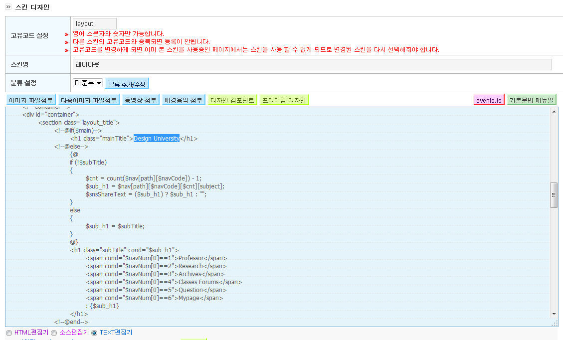

    안녕하세요 스마트제로입니다. 문의 주신 부분 이미지로 안내 드리도록 하겠습니다.
    첫번째 Design University문구를 변경을 하실려면 스킨관리로 들어가셔서 변경처리를 하시면 됩니다.
    ☆abc
    관리자 페이지 [디자인관리]-[고급디자인관리]-[스킨관리]에 접속을 하시면 위의 이미지처럼 1개의 스킨이 등록이 되어있습니다.
    여기서 스킨이라함은 사이트 전반적인 디자인을 관리하는 부분입니다. 홈페이지 형태가 상단, 중앙, 하단이라고 했을때, 이 스킨이라는 내용은
    상단이랑 하단에 관련 코딩이 되어있습니다. 따라서 Design University의 경우는 상단쪽으로 작업이 되어있어 스킨쪽에서 수정처리를 하시면 됩니다.
    위의 이미지를 보시면 제가 블록으로 지정한곳이 보일겁니다.(위의 단어로 검색을 하시면 아마 해당 위치로 이동이 될겁니다.)
    위의 블록 지정한 부분에서 해당 내역을 변경처리를 해주시면 됩니다.
    이 부분이 프로그램 작업이 되어있는데
    <!-- @if($main)-->
    메인에 출력되는 항목
    <!--@else-->
    서브에 출력되는 항목
    이렇게 구성이 되어있는데 위에 기재한 대로 메인쪽에서는 상단부분을 서브쪽이면 하단부분에 있는 내용을 출력을 합니다.
    하단부분에는 또 여러가지 항목이 나와있는데
    <span cond="$navNum[0]==1">Professor</span>
    <span cond="$navNum[0]==2">Research</span>
    <span cond="$navNum[0]==3">Archives</span>
    <span cond="$navNum[0]==4">Classes Forums</span>
    <span cond="$navNum[0]==5">Question</span>
    <span cond="$navNum[0]==6">Mypage</span>
    위와 같은 형태로 되어있습니다. 여기서 말하는 $navNum[0]의 값에 따라서 내용이 출력되는 구조로 처리가 되고 있는 상태입니다.
    현재 사이트를 보니 내용이 약간 꼬인것 같아 정상적으로 노출이 되고 있지 않는것으로 확인이 되고 있습니다.
    상단부분 타이틀부분과 내용부분은 간략하게 정리를 해주시면 저희쪽에서 작업을 해드리도록 하겠습니다.
    두번째 professor부분의 변경은 위의navNum값에 다라서 달라지는 부분이라 현재 나오는 문구부분을 찾아서 변경처리를 해야됩니다.
    이 부분은 위에서 언급한것 처럼 현재 내용이 조금 꼬인것 같으니 메뉴구성을 해서 알려주시면 저희쪽에서 도와드리도록 하겠습니다.
