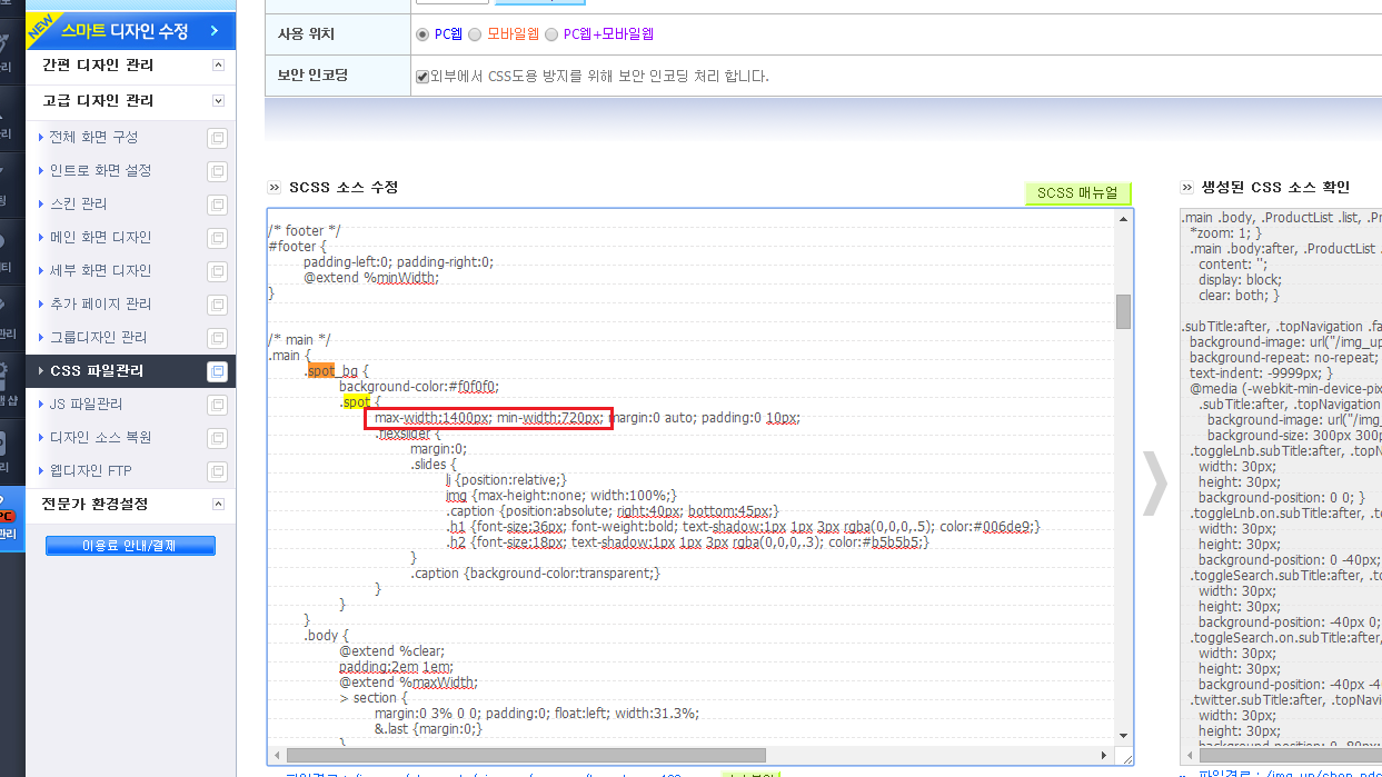

    메인 슬라이드 배너의 경우는 css에서 사이즈를 컨트롤 하고 있습니다.
    세로부분에 대해서는 따로 정의가 되어있지 않고 가로부분을 지정을 하면 자동으로 세로사이즈가 지정되는 형태로 구성이 되어있습니다.
    해당 css의 위치는 layout_pc.css인데요..
    layout_pc.css 수정모드에서 spot라고 검색을 하면 위의 이미지처럼 나타날건데요..
    여기서 max-width:1400px라고 되어있는 것을 원하시는 형태로 수정을 해주시면 됩니다.
    지금 1000px로 하신다고 하셨으니 max-width:1000px라고 수정을 해주시면 됩니다.
    우측에 min-width:720px라고 되어있는건 가로최소사이즈입니다. 즉 pc버젼에서는 최대 1400에서 최소 720으로 이미지가 가변적으로 변한다는 얘기가 되는거죠..
    따라서 min-width부분은 별도로 수정을 하실 필요가 없으시고 max-width값만 변경을 해주시면 됩니다.
    메인 슬라이드 이미지는 맞춤xml쪽에서 아무리 큰 이미지를 올리신다고 하더라도 css에서 이미지 사이즈를 지정을 하고 있기 때문에 이미지 사이즈를 변경을 하실려면
    반드시 css쪽에서 수정을 해주셔야 됩니다.
