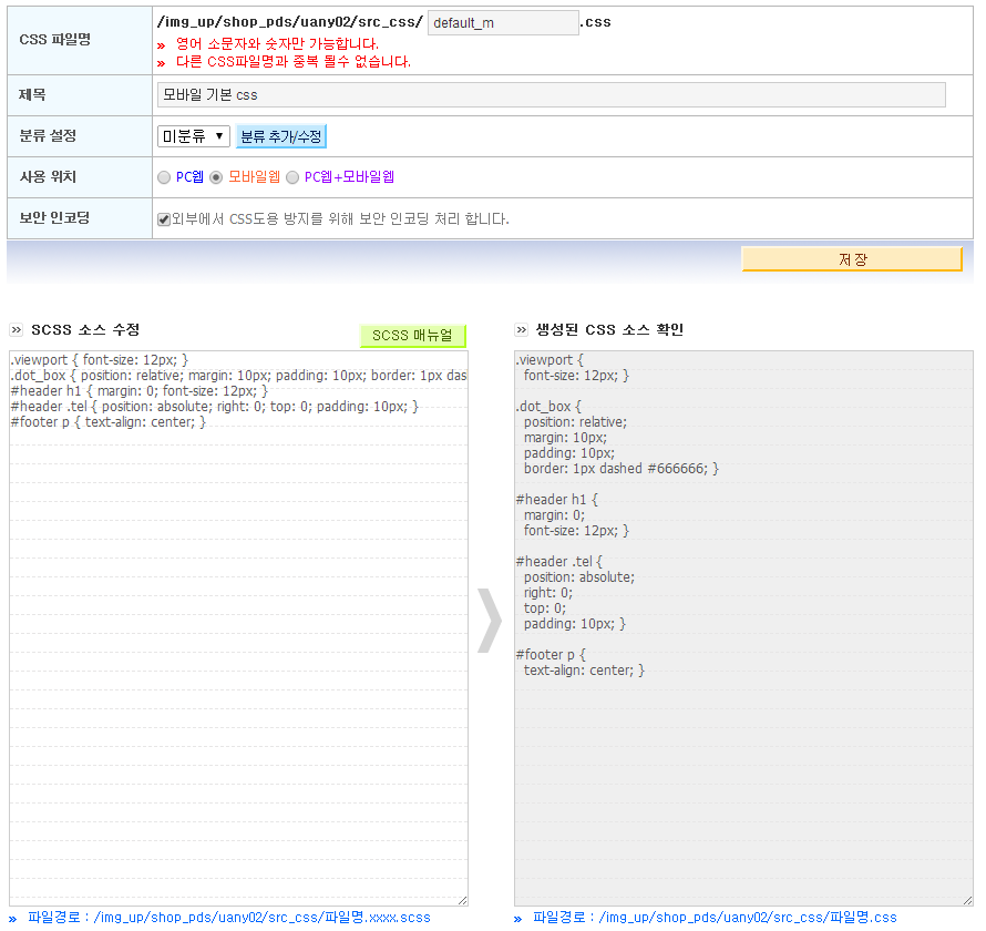

2.1 css만들기
PC웹과 모바일웹은 구조가 다르기 때문에, 모바일웹에서 사용할 css 파일을 따로 생성해야 합니다.
[디자인관리 > 고급 디자인 관리 > CSS 파일관리] 로 이동 후 아래와 같이 기본 css파일을 등록합니다.
기본적인 디자인 형태를 위해서, 모바일 css 소스를 다음과 같이 작성하였습니다.
.viewport { font-size: 12px; }
.dot_box { position: relative; margin: 10px; padding: 10px; border: 1px dashed #666666; }
#header h1 { margin: 0; font-size: 12px; }
#header .tel { position: absolute; right: 0; top: 0; padding: 10px; }
#footer p { text-align: center; }

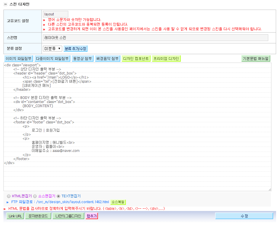

3. 레이아웃 스킨 만들기
[디자인관리 > 고급 디자인 관리 > 스킨 관리] 에서 layout 스킨을 생성해 보도록 합니다.
모바일웹은 일반적으로 메인과 서브의 형태가 같기 때문에 layout 스킨 하나만 생성하도록 하겠습니다.
모바일웹은 다양한 스마트기기의 크기에서도 문제가 없도록, Table을 사용하지않고 div로 코딩을 하시는 편이 좋습니다.
-레이아웃 스킨 디자인 샘플소스
<div class="viewport">
<!-- 상단 디자인 출력 부분 -->
<header id="header" class="dot_box">
<h1><a href="/main">LOGO</a></h1>
<span class="tel">[전화걸기 버튼]</span>
[네비게이션 메뉴]
</header>
<!-- BODY 본문 디자인 출력 부분 -->
<div id="containter" class="dot_box">
{BODY_CONTENT}
</div>
<!-- 하단 디자인 출력 부분 -->
<footer id="footer" class="dot_box">
<p>
로그인 | 회원가입
</p>
<p>
홈페이지명 : 애니빌드<br>
운영자 : 웹돌이<br>
이메일주소 : aaaa@naver.com
</p>
</footer>
</div>

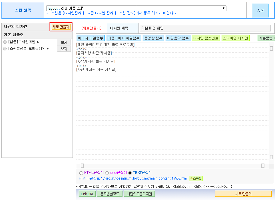

4. 메인화면 제작
사이트의 얼굴이라고 할 수 있는 메인페이지를 만들어 보도록 하겠습니다.
[디자인관리 > 고급 디자인 관리 > 메인 화면 디자인] 에서 [새로 만들기] 를 통해서 메인 페이지를 생성합니다.
-메인화면 소스
[메인 슬라이드 이미지 출력 프로그램]
<br />
[공지사항 최근 게시글]
<br />
[자유게시판 최근 게시글]
<br />
[사진 게시판 최근 게시글]
생성이 완료 되었다면, 좌측 목록에서 방금 생성한 '기본 메인 화면'을 선택해주시고, 상단에서 스킨도 설정해 주시기 바랍니다.
'Mobile확인' 을 눌러 정상적으로 출력되는지 확인해보세요.

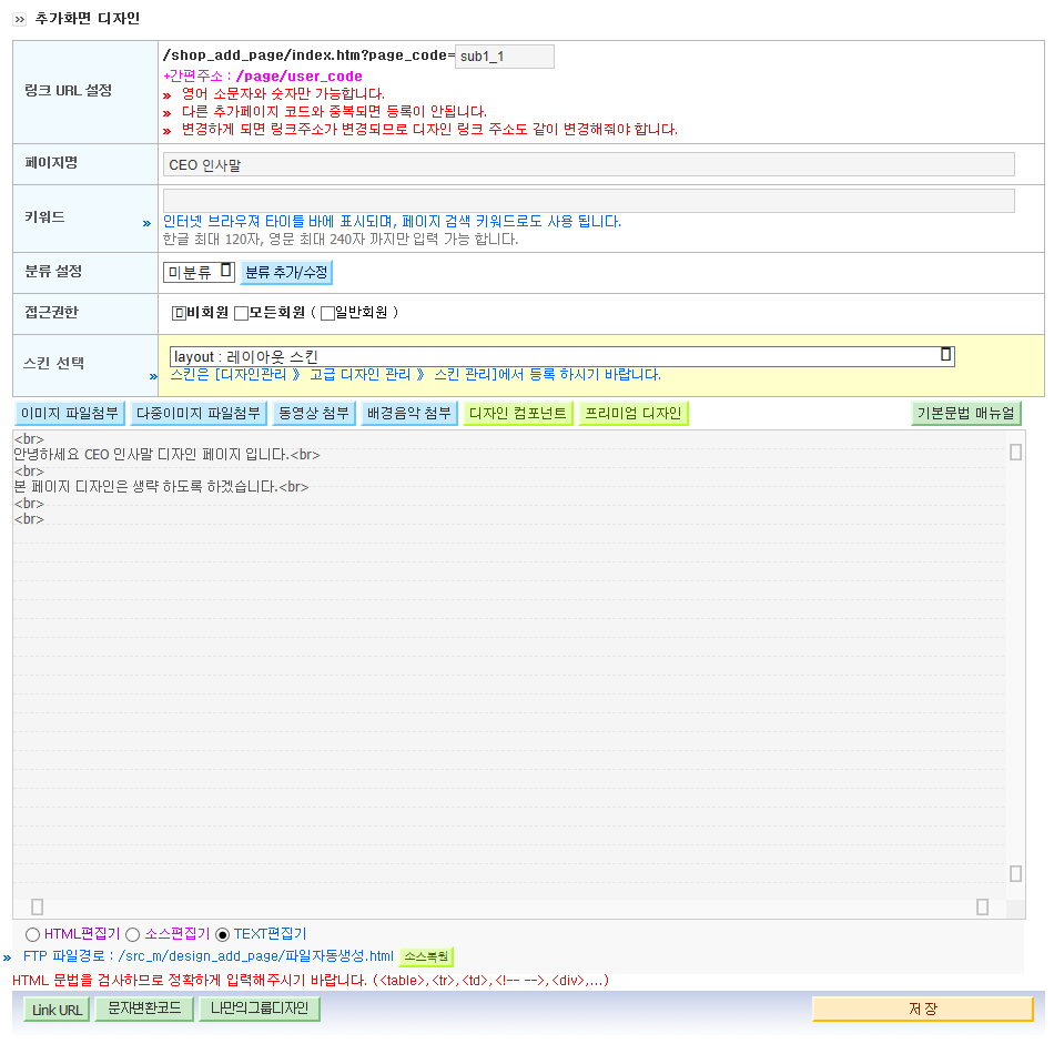

5.1 추가 페이지
CEO 인사말, 오시는길 같은 추가 페이지의 경우, 일반적으로 PC웹과 다른 형태로 제작이 되기 때문에 각각 새로 생성해주셔야 합니다.
[디자인관리 > 고급 디자인 관리 > 추가 페이지 관리] 에서 다음과 같이 페이지를 생성합니다.
- CEO 인사말 소스
<br>
안녕하세요 CEO 인사말 디자인 페이지 입니다.<br>
<br>
본 페이지 디자인은 생략 하도록 하겠습니다.<br>
<br>
<br>

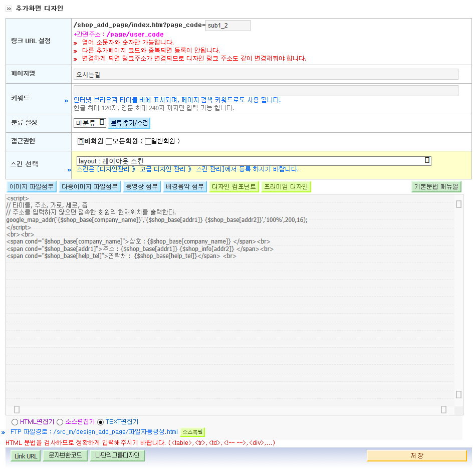

-오시는길 소스
<script>
// 타이틀, 주소, 가로, 세로, 줌
// 주소를 입력하지 않으면 접속한 회원의 현재위치를 출력한다.
google_map_addr("{$shop_base[company_name]}","{$shop_base[addr1]} {$shop_base[addr2]}",'100%',200,16);
</script>
<br>
<br>
<span cond="$shop_base[company_name]">상호 : {$shop_base[company_name]} </span><br>
<span cond="$shop_base[addr1]">주소 : {$shop_base[addr1]} {$shop_info[addr2]} </span><br>
<span cond="$shop_base[help_tel]">연락처 : {$shop_base[help_tel]}</span> <br>

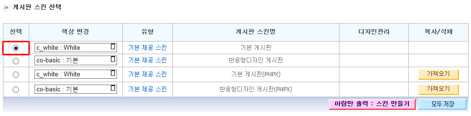

5.2 게시판 생성
게시판들은 PC웹을 제작하면서 생성을 하였기 때문에, 간단한 설정만하면 바로 연동이 가능합니다.
[커뮤니티 > 게시판 관리 > 게시판 관리] 페이지의 [디자인관리] 에서 스킨과 색상을 변경합니다.
공지사항, 자유게시판, 갤러리 모두 같은 방식으로 설정합니다.

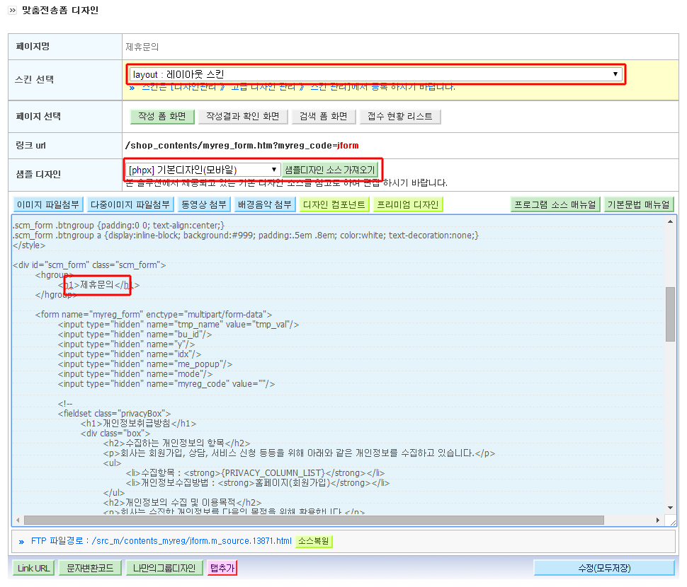

5.3 제휴문의 생성
제휴문의도 게시판과 마찬가지로 생성 및 기본세팅이 되어있기 때문에, 간단히 설정이 가능합니다.
다만, PC웹과 디자인 형태가 다르기 때문에, 소스는 새로 만들어 주셔야합니다.
[프로그램샵 > 프로그램환경설정 > 맞춤전송폼 설정] 페이지의 [M기본디자인] 을 선택합니다.
스킨을 설정하고 '[phpx] 기본디자인(모바일) 샘플 소스'를 가져옵니다.
(이처럼 PC용 디자인과 모바일용 디자인 샘플이 따로 존재합니다.)
가져온 소스 내용 중 제목을 출력하는 부분에서 '맞춤전송폼 양식'을 '제휴문의' 로 수정한 후 저장합니다.
다음 페이지에서 내용이 제대로 출력되는지 확인해 보도록 합시다.

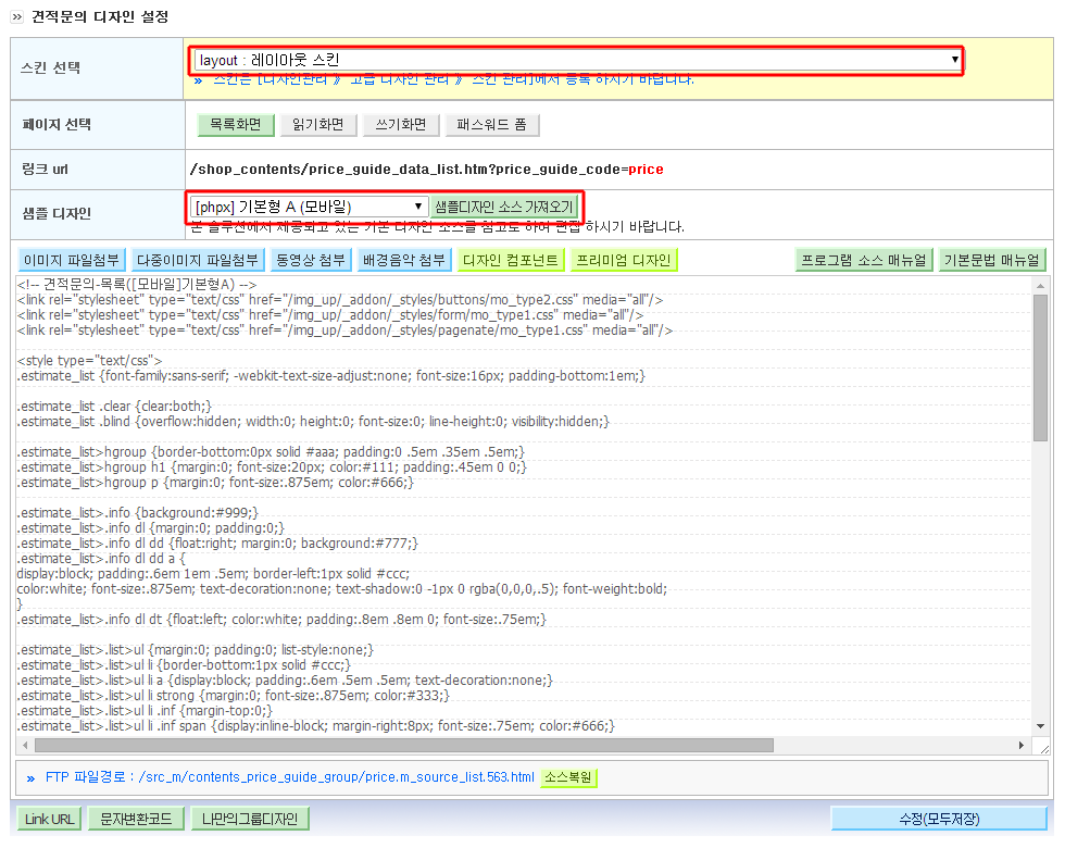

5.4 견적문의 게시판 생성
맞춤 전송폼과 동일하게 프로그램샵을 통해 이미 설치가 되어있으므로,
[프로그램샵 > 프로그램 환경설정 > 견적문의설정] 페이지의 [M디자인수정] 에서 스킨을 설정하고 '[phpx] 기본형 A(모바일)' 소스를 가져온 후 저장합니다.

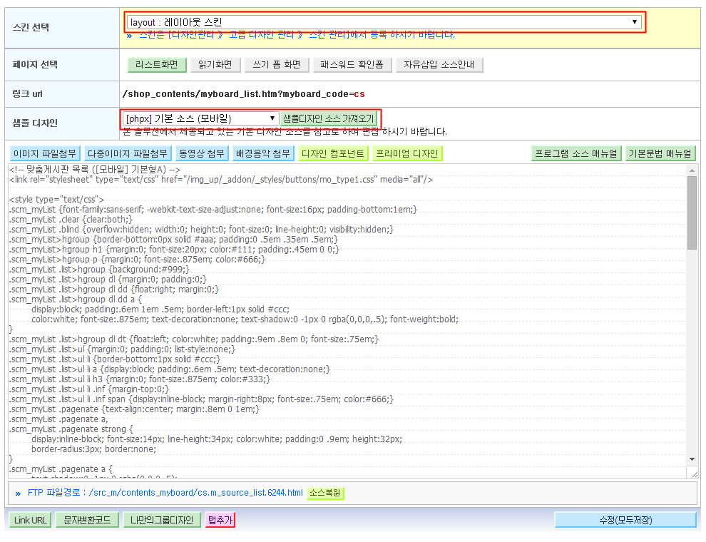

5.5 방문 상담원 소개 생성
마찬가지로 PC웹을 제작하면서, 프로그램 샵에서 맞춤게시판 기능을 설치하여 페이지 설정이 완료되어 있습니다.
[프로그램샵 > 프로그램 환경설정 > 맞춤 게시판 관리] 페이지의 [M기본디자인] 에서 스킨 및 '[phpx] 기본 소스 (모바일)' 소스를 가져온 후 저장합니다.
소스에서 페이지 제목을 다음과 같이 변경합니다.
<h1>맞춤게시판 목록</h1> -> <h1>방문 상담원 소개</h1>
리스트가 출력되는 부분도 PC웹과 비슷하게 소스를 변경해주도록 합니다.
<!--@foreach($myboard_mylist_row as $key => $values)-->
<li>
<a href="{$values[read_url]}">
<div class="inf">
<table width=100% border="0" cellpadding="0" cellspacing="0">
<tr>
<td>
<span cond="$values[s_v1_url]"><img src="{$values[s_v1_url]}"></span>
</td>
<td>
<span cond="$values[s_v2]">{$s_v2_name} : <b>{$values[s_v2]}</b></span> <br>
<span cond="$values[s_v3]">{$s_v3_name} : {$values[s_v3]}</span> <br>
<span cond="$values[s_v4]">{$s_v4_name} : {$values[s_v4]}</span>
</td>
</tr>
</table>
</div>
</a>
</li>
http://uany02.anybuild.com/shop_contents/myboard_list.htm?myboard_code=cs&mobile_conn=on

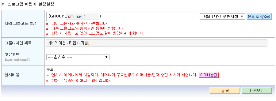

6.2 설치
모두 등록하셨다면 메뉴 출력을 위해서 그룹디자인을 생성해 보도록 하겠습니다.
[디자인관리 > 고급 디자인 관리 > 그룹디자인 관리] 페지이에서 [프로그램마법사 생성] 버튼을 클릭 합니다.
'네비게이션마법사' 에서 '네비게이션 - 타입1 (기본)' 을 선택해서 설치를 클릭합니다.
환경설정에서 내용을 변경하지 않고 그대로 [등록]을 해주세요.
생성된 그룹디자인 코드를 복사하여 '레이아웃 스킨' 소스의 해당위치에 붙여넣어 보세요.
이제 홈페이지로 접속해서 네비게이션 메뉴를 눌러가며 사이트를 전체적으로 확인해보도록 합니다.
