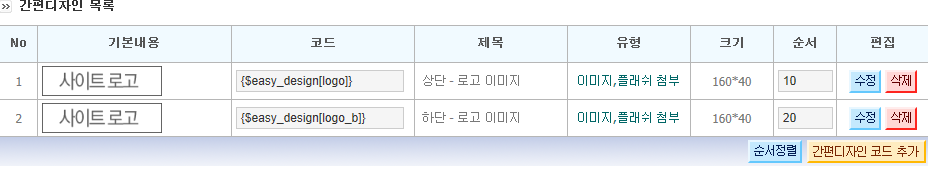

이런 경우를 대비해서 꼭 변경되는 이미지는 고객이 직접 변경 할 수 있도록 "간편디자인" 코드로 변환해놓는것이 좋습니다.

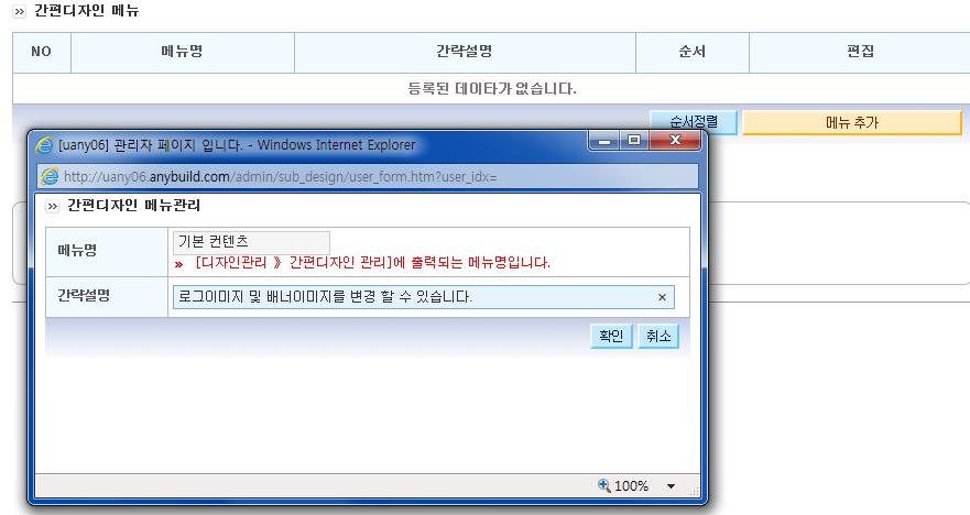

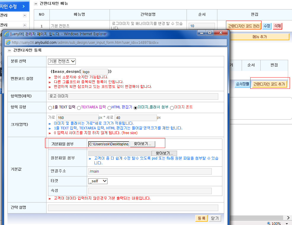

[디자인관리 > 전문가 환경설정 > 간편디자인 환경설정] 으로 가셔서 아래와 같이 메뉴를 생성 합니다.
[간편디자인 코드 추가]를 클릭 하고, 아래와 같이 입력합니다.
여기서 "기본파일 첨부" 라고 있는데 이 항목은 고객이 로고 이미지를 첨부 하지 않았을때 기본 출력되는 이미지 입니다.
"기본파일첨부"를 등록 하지 않으면 아무런 표시가 나지 않으므로 고객은 해당 영역에 어떤것이 있고 변경 가능 여부를 알수 없게 되므로 임시로라도 이미지를 넣어두는것이 좋습니다.
연결주소는 메인을 클릭했을때 메인으로 이동 되어야 하므로 "/shop_main/main_body.htm" (간편주소 /main)을 입력해야 합니다.
간혹 메인 링크 주소를 http://www.mydomain.com 으로 한다던지, / 만입력하던가, ../index.htm 이렇게입력하는경우가 있는데 절대 이렇게 입력하시면 됩니다.
홈페이지 도메인주소는 언제든지 변경될 수 있으며, 인트로 페이지가 생길수도 있기 때문에 정확한 메인페이지 주소는 "/shop_main/main_body.htm" (간편주소 /main)이므로 숙지 하시기 바랍니다.
이렇게 설정하였다면 저장하세요.
그리고 하단에도 로고가 있으니 위와 똑같은 방식으로 {$easy_design[logo_b]}을 만들어주세요. (하단로고는 일반적으로 링크를 걸지 않습니다.)

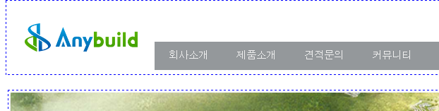

상단로고, 하단로고의 "간편디자인 코드"를 등록 했다면 [디자인관리 > 고급 디자인 관리 > 스킨 관리]에서 "메인스킨", "서브스킨" 모두 적당한 위치에 붙여 넣으시기 바랍니다.
그리고 홈페이지로 가셔서 어떻게 출력되는지 확인해 보시기 바랍니다.

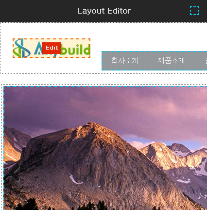

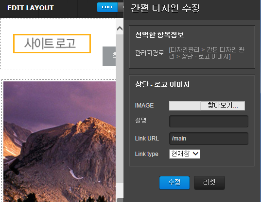

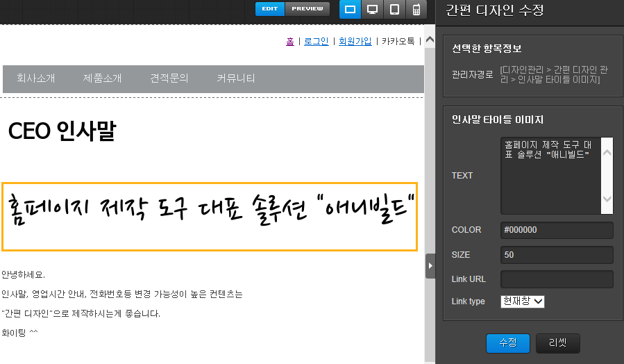

"스마트 디자인 모드"로 접속 합니다.
사이트 로고를 클릭 하면 우측 설정폼에서 바로 변경 할수 있습니다.

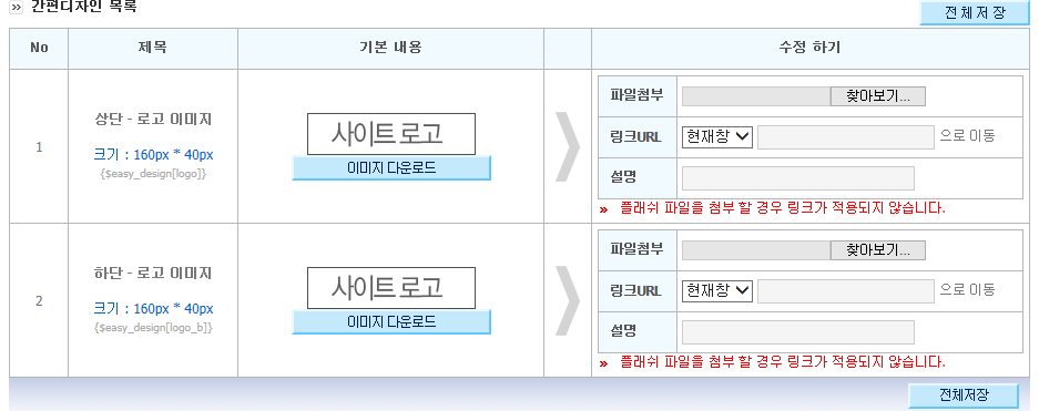

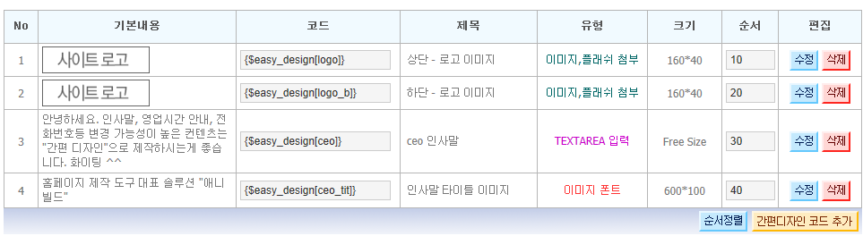

또는, [디자인 관리 > 간편디자인 관리]로 가시면 아래와 같이 모든 간편 디자인을 한꺼번에 변경도 가능 합니다.
여기까지 간편디자인 코드를 활용하여 로고를 변경해봤습니다.
이와 똑같은 방식으로 몇가지 더 만들어 보도록 하겠습니다.
[디자인관리 > 전문가 환경설정 > 간편디자인 환경설정]으로 가셔서 아래와 같이 생성해보시기 바랍니다. (생성 방법은 위와 동일 하므로 생략 하겠습니다. ^^)
[디자인관리 > 고급 디자인 관리 > 추가 페이지 관리]에서 "CEO 인사말"을 수정 합니다.
"스마트 디자인 모드"로 접속해서 아래와 같이 정상 장동 되는지 확인하시기 바랍니다.

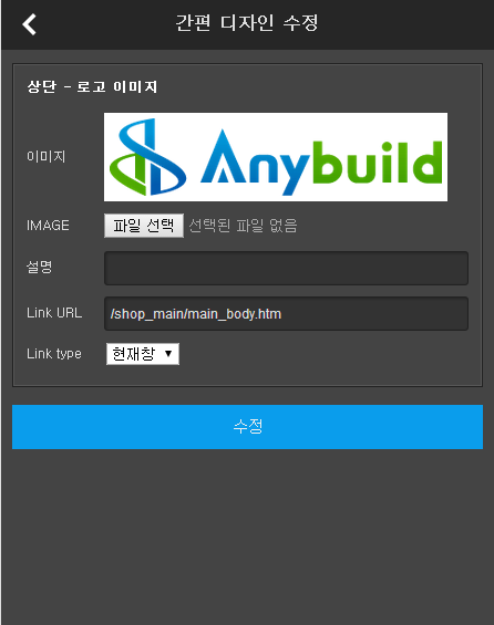

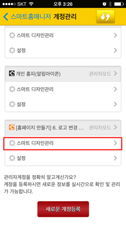

"스마트 디자인 모드"가 PC에서만 작동되는 도구가 아니며 스마트 폰에서도 정상적으로 작동 됩니다.
아래와 같이 "스마트 홈 관리"를 실행하고, 등록된 계정에서 "스마트 디자인 관리"를 클릭 합니다.
수정 할 위치를 터치 합니다.
바로 수정 처리 합니다. (스마트폰 촬영해서 바로 첨부도 가능 합니다. ^^)

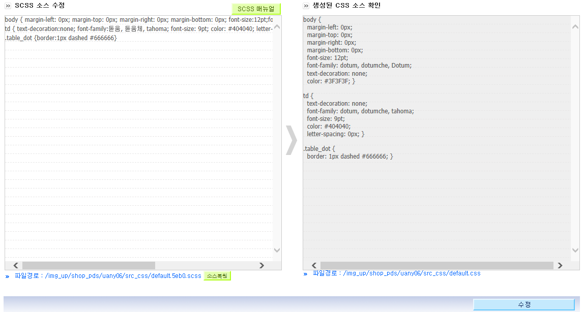

[디자인관리 > 고급 디자인 관리 > CSS 파일관리]으로 이동 후 " 기본 css 파일 "에서 [수정]버튼을 클릭 합니다.
보통 CSS 파일은 단순 파일형태로 존재 하지만 애니빌드 솔루션에서는 CSS 편집이 용이하도록 SCSS 문법을 제공 하고 있기 때문에 아래와 같이 2단으로 나누어져 있습니다.
좌측에 있는 편집창은 SCSS 또는 CSS 소스를 입력하는곳이구요,
우측에 있는 편집창은 수정이 불가능하며, 좌측 편집창에서 입력한 소스를 디코딩 후의 결과물만 볼 수 있도록 되어 있습니다.
SCSS 에 대한 사용법은 본 강좌에서 설명하는것보다 매뉴얼을 참고하시는게 좋을 것 같네요 ( http://manual.aramschool.co.kr/add/basic1_04 )
[주의사항] 좌측에 있는 편집창에서 문법에 어긋나는 소스 입력시 error 발생되므로 주의하셔야 합니다.
예를 들어 .table {border: 1px solid;border: 1px solid} 이런식으로 같은 속성이 2번 들어 간다던지 오타가 있는경우, 문법상 오류가 있는경우 모두 error 처리 됩니다.
SCSS 사용법은 천천히 익혀보는걸로 하구요. 이번 시간에는 CSS 변수에 대해서 사용법을 설명 드리고자 합니다.

현재 " 기본 css 파일 " 수정 화면 하단에 [변환코드등록]이라는 버튼이 있습니다. 클릭해주세요.
아래와 같이 설정 후 저장해주세요.
CSS변환코드를 등록 했다면 아래와 같이 CSS 소스를 수정해주세요.
[수정 전]
.table_dot {border:1px dashed #666666}
[수정 후]
.table_dot {border:1px dashed {$css_var[line_color]} }
홈페이지 접속해서 확인해보시면 모든 점선이 파란색으로 변경 되었을 겁니다.
