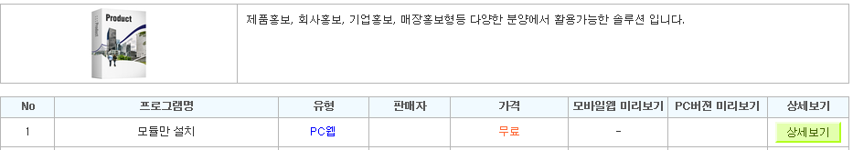

[프로그램샵 > 프로그램 추가설치 > 프로그램 견적문의] 에서 아래와 같은 솔루션들이 제공되고 있음을 확인 할 수 있습니다.
설치 방법은 동일 합니다.
[제품소개 솔루션]으로 들어가셔서 모듈만 설치 합니다.

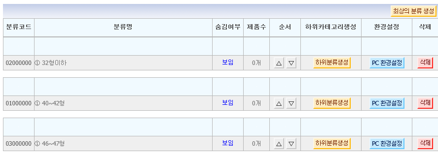

2. [제품 관리 > 제품분류 관리 > 분류 관리] 에서 아래와 같이 분류를 생성 합니다.

4. 메뉴 네비게이션 에서 제품리스트 링크주소를 알아내야 하는데 [제품 관리 > 제품분류 관리 > 분류 관리]에서 각 카테고리별 링크주소를 알 수 있습니다.
링크주소를 유심히 보시면 뒤쪽에 분류 코드가 들어가 있는데 이부분을 지우면 전체 상품이 출력 됩니다.

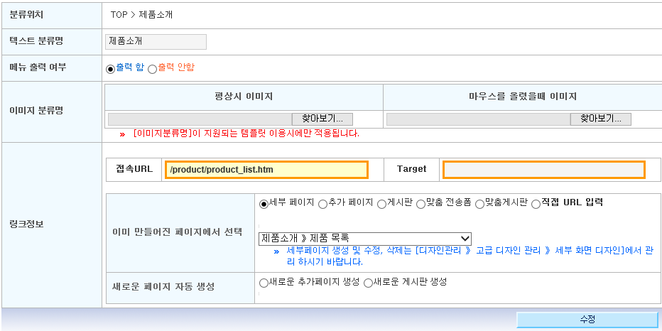

[디자인관리 > 전문가 환경설정 > 네비게이션 마법사]로 이동해서 아래와 같이 "제품소개"의 링크 주소를 변경 합니다.

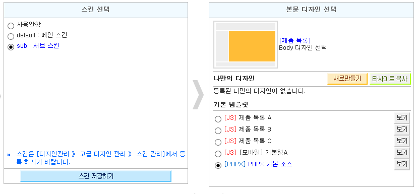

제품목록을 클릭해서 스킨을 "서브 스킨"을 선택하고 저장 해주시구요.

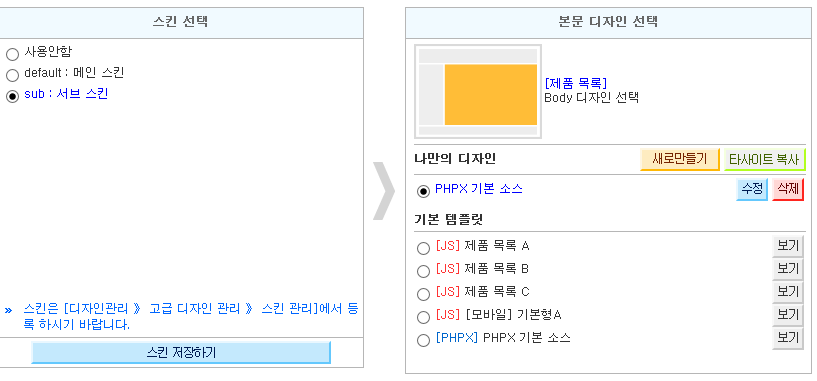

우측에 기본 템플릿 디자인이 있습니다. 기본 템플릿 디자인은 수정이 불가능 하기때문에 "phpx 기본소스"선택하고 나만의 디자인으로 복사해주세요.
나만의 디자인으로 복사했다면 다른건 수정 하지 마시구요.
상단 부분에 아래 소스를 추가 하세요.
<php name="my_navi_code" value="02000000" />
제품 상세보기 페이지도 위와 똑같이 작업해주세요.

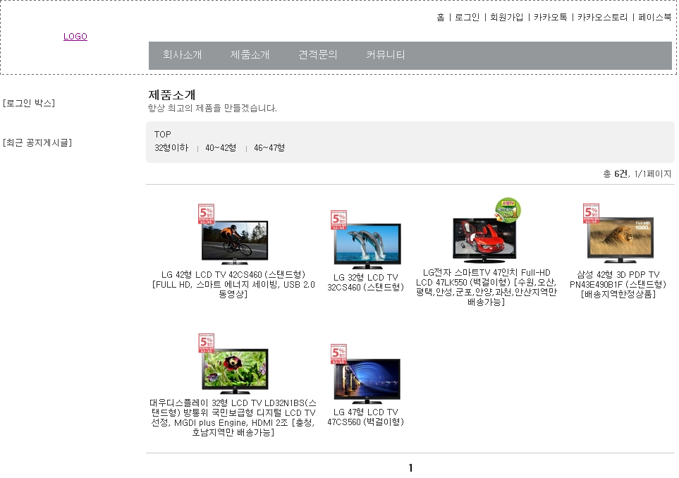

여기까지 작업 하신 다음 홈페이지 접속해서확인해보시면 아래와 같이 정상적으로 출력 됩니다.
제품은 출력 되고 있지만 좌측 메뉴에는 전혀 출력되지 않고 있습니다.
현제 좌측 메뉴는 [디자인관리 > 전문가 환경설정 > 네비게이션 마법사]와 연동 되어 출력되고 있기 때문에 당연히 출력되지 않고 있습니다.
이런경우 위 $my_navi_code 가 02000000 인경우에 대해서는 네베게이션의 메뉴가 나올게 아니라 제품소개 카테고리가 나오도록 처리 해줘야 합니다.

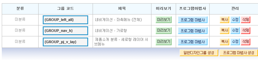

[디자인관리 > 고급 디자인 관리 > 그룹디자인 관리] 으로 가셔서 [프로그램 마법사 생성]을 통해 아래와 같이 그룹디자인을 생성해주세요.
필자는 {GROUP_pj_v_lay}라는 그룹디자인을 생성 하였습니다. 이 코드를 스킨에 적용시켜 보도록 하겠습니다.
