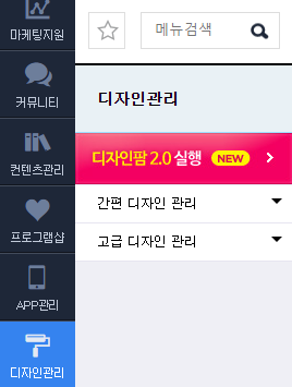

- 스크립트를 설치하려는 홈페이지가 마우스 드래그만으로 반응형 홈페이지를 제작할 수 있는 디자인팜2.0이라면 여기를 참고하세요.

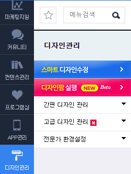

홈페이지가 어떻게 제작됐는지 모르시다면 관리자 디자인관리에서 확인 가능합니다.
[맞춤디자인] [디자인팜2.0]

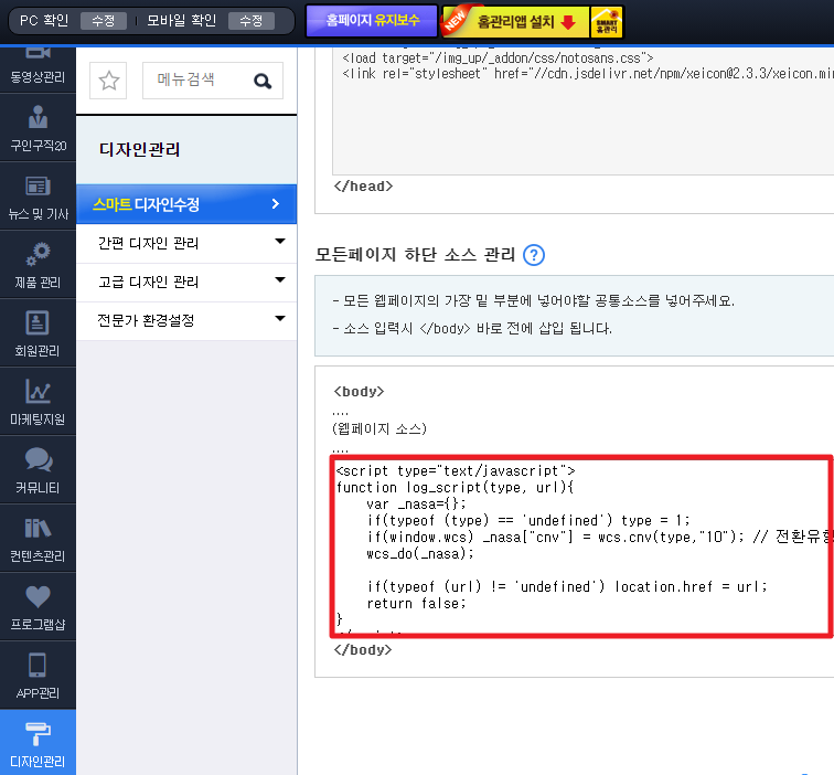

홈페이지 관리자화면 [디자인관리 > 고급 디자인 관리 > 전체 화면 구성] "모든페이지 하단 소스 관리" 에 아래 스크립트를 추가합니다.
<!-- 전환페이지 설정 -->
<script type="text/javascript">
function log_script(type, url){
var _nasa={};
if(typeof (type) == 'undefined') type = 1;
if(window.wcs) _nasa["cnv"] = wcs.cnv(type,"10"); // 전환유형, 전환가치 설정해야함. 하단 전환유형 가치 설정 확인
wcs_do(_nasa);
if(typeof (url) != 'undefined') location.href = url;
return false;
</script>
log_script 함수를 홈페이지 하단에 추가했습니다. 이제 홈페이지 어느 곳에서나 log_script 함수를 사용할 수 있습니다.

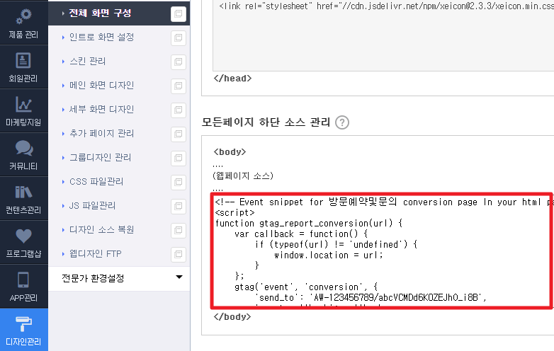

홈페이지 관리자화면 [디자인관리 > 고급 디자인 관리 > 전체 화면 구성] "모든페이지 하단 소스 관리" 에 구글로부터 제공 받은 코드를 붙여 넣습니다.
<!-- Event snippet for 방문예약및문의 conversion page In your html page, add the snippet and call gtag_report_conversion when someone clicks on the chosen link or button. -->
<script>
function gtag_report_conversion(url) {
var callback = function() {
if (typeof(url) != 'undefined') {
window.location = url;
gtag('event', 'conversion', {
'send_to': 'AW-123456789/abcVCMDd6K0ZEJhO_i8B',
'event_callback': callback
return false;
</script>

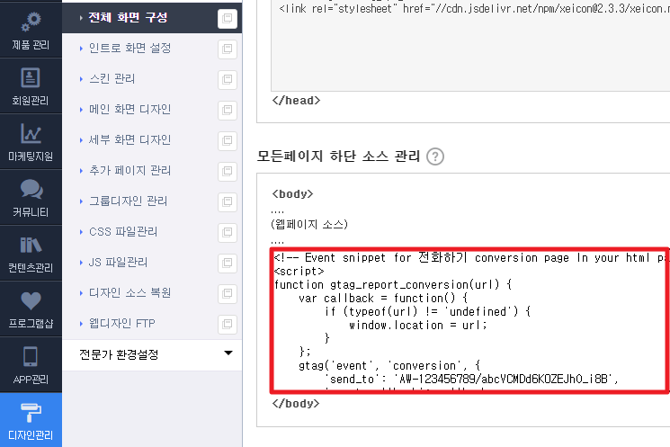

<!-- Event snippet for 전화하기 conversion page In your html page, add the snippet and call gtag_report_conversion when someone clicks on the chosen link or button. -->
<script>
return false;
</script>
