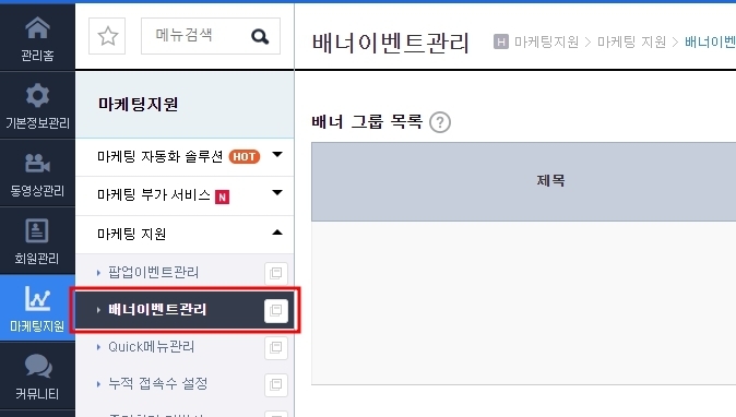

※ 배너 이벤트 관리는 [마케팅 지원] 내에 있으며 메뉴가 확인되지 않으신다면 마스터 계정에서 해당 메뉴 권한을 부여해 주세요.

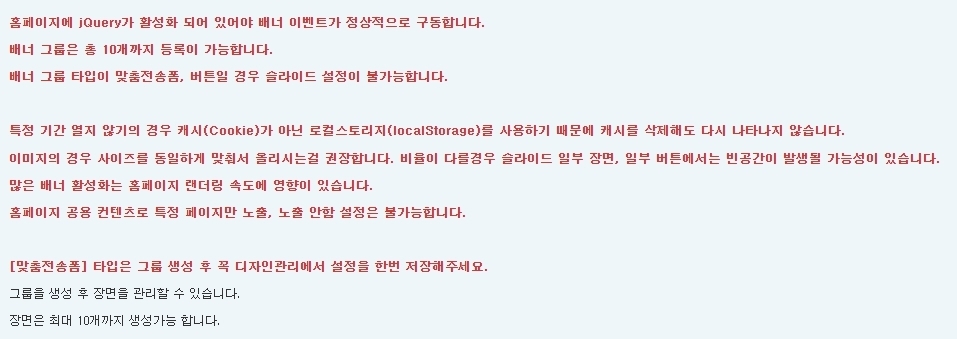

※ 기본 주의사항은 아래와 같습니다. 그리고 그룹 설정 페이지 곳곳에 있는 주의사항을 꼭 확인하시기 바랍니다.
* jQuery 기반으로 동작이 되기때문에 jQuery가 활성화 되지 않을 경우 배너가 실행되지 않습니다.
디자인관리 > 고급디자인관리 > 전체 화면구성 <head> 란에 <load target="/img_up/_addon/jquery/1.11.3/jquery.min.js"> 를 작성하시면 jQuery가 연동됩니다.
* 디자인팜 2.0의 경우 스킨에 따른 제약이 발생할 수 있습니다.

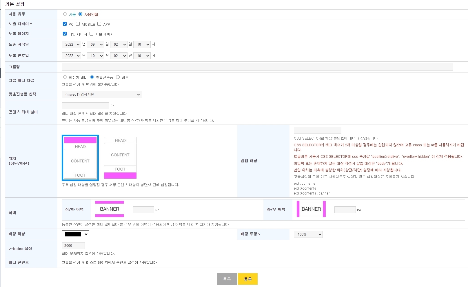

기본설정)
1) 노출 디바이스
- 노출하고자 하는 디바이스에서만 노출이 가능합니다. 모두 노출하고 싶다면 모두 선택해 주세요.
2) 노출 페이지
- 배너 이벤트의 경우 메인과 서브로만 구분되어 집니다.
- 인트로 페이지 또는 특정 페이지만 노출/비노출 설정은 별도로 지원하지 않습니다.
3) 노출 시작일, 노출 만료일
- 그룹 자체를 해당기간에만 노출 할 수 있습니다.
- 예를 들면 특정 이벤트 페이지 링크를 걸고 싶을 때 1월 ~ 9월 사이에만 이미지 배너를 노출시켜 해당 페이지 이동을 유도할 수 있습니다.
4) 그룹명
- 별도로 노출되는 내용은 아니며 관리자가 관리할 수 있도록 그룹명을 입력해 주세요.
5) 그룹배너타입
- 3가지의 타입이 있으며 이번 게시글에서는 맞춤전송폼 타입을 안내드리고 있습니다.
6) 맞춤전송폼 선택
- 배너그룹과 연동할 맞춤전송폼을 선택해 주세요.
7) 컨텐츠 최대 넓이 (미입력시 1000px)
- 홈페이지의 컨텐츠 레이아웃에 따른 최대 넓이를 지정할 수 있습니다.
- 예를 들면 홈페이지 레이아웃이 1200px인데 '1000' 으로 설정을 했다면 아래와 같습니다.
- 만약 최대넓이보다 작은 화면이라면 자동으로 비율이 조정되며 아래와 같이 조정됩니다.

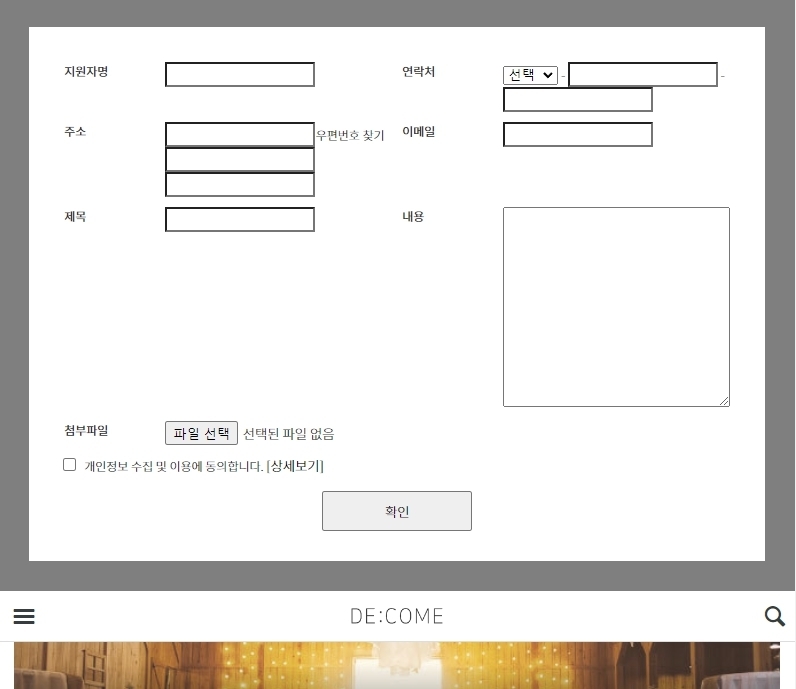

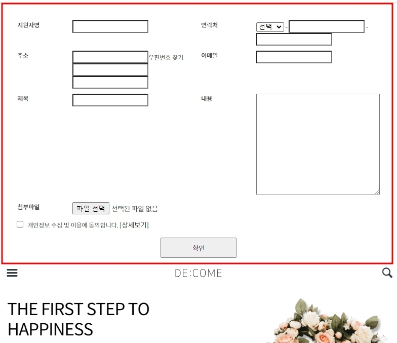

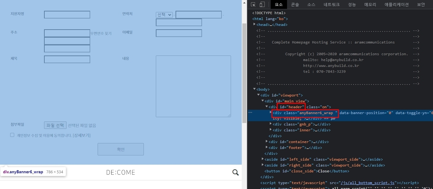

8) 위치
- 상/하단 둘중 한개만 선택이 가능하며 body 또는 '9) 삽입대상'에 따른 위치가 지정이 됩니다.
9) 삽입대상
- 삽입대상은 아래에 있는 고급설정란에서 고정여부를 '사용안함' 일때만 사용이 가능합니다.
- 만약 id="header" 컨텐츠 내에 넣고 싶다면 입력란에 '#header'를 넣으면 자동으로 해당 컨텐츠에 상/하단에 삽입이 됩니다. (CSS 작성하실때 사용하는 ID값 또는 class 값을 작성해주세요.)
- 삽입대상의 컨텐츠가 2개 이상일 경우 배너가 활성화 되지 않습니다. (삽입 대상에 '.list' 라고 지정을 했을 경우 class="list"를 가진 컨텐츠가 1개일 때만 활성화 됩니다.)
- 미입력시 'body' 가 대상으로 들어갑니다.
(위 이미지는 위치는 상단, 삽입대상은 '#header' 로 지정한 상태입니다.)

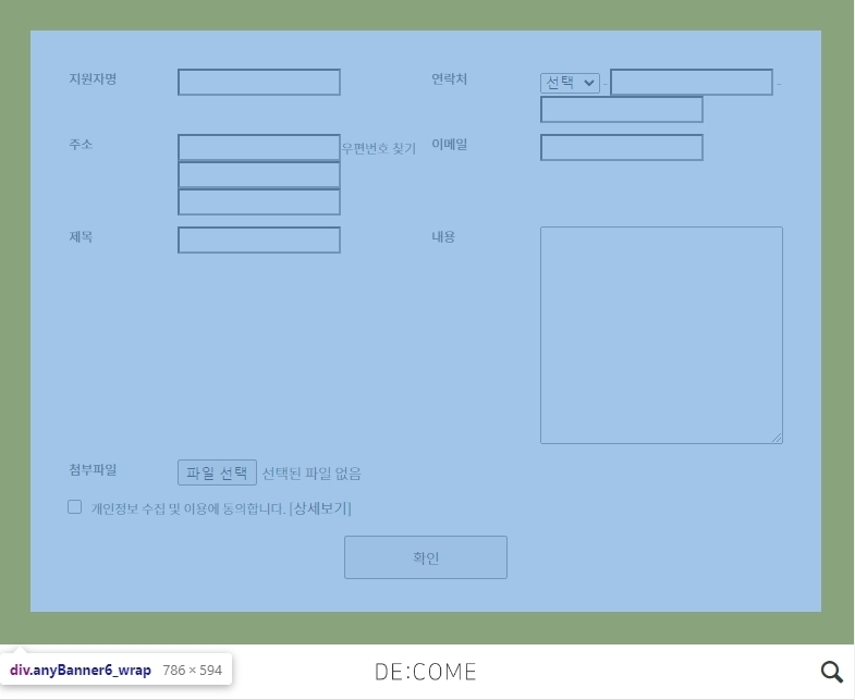

10) 여백
- 각각 위치별 여백을 줄 수 있습니다.
- 좌 / 우 여백은 디바이스 크기가 최대 사이즈보다 작을 때만 여백이 지정됩니다.
(위 이미지는 상/하 여백, 좌/우 여백 각각 30씩 값을 주었습니다. - 녹색부분이 여백으로 들어간 값입니다.)
11) 배경색상
- 배너 컨텐츠 영역을 제외한 배경색상입니다.
(위 이미지는 배경 검은색, 투명도 50%를 설정하였습니다.)
12) z-index
- 다른 콘텐츠에 가려 배너가 보이지 않을 경우 값을 올려 콘텐츠가 위로 올라오게끔 설정해주세요. (최대 9999)

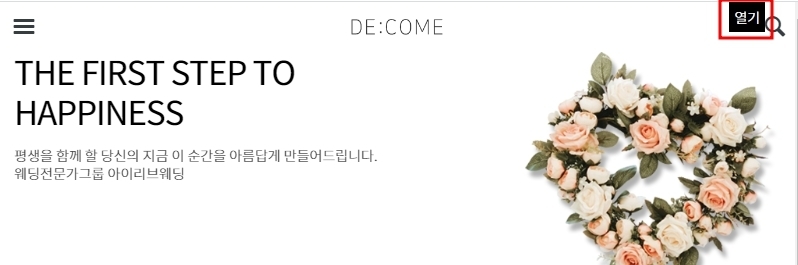

(위 이미지는 고정 여부 '사용함', 토글 버튼 '사용함', 토글버튼 이미지 등록 안함 으로 설정 후 열려있을 때 화면입니다.)
(위 이미지는 고정 여부 '사용함', 토글 버튼 '사용함', 토글 버튼 이미지 등록 안함으로 설정 후 닫혀있을 때 화면입니다.)

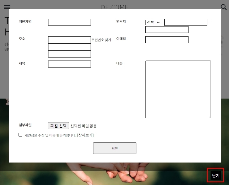

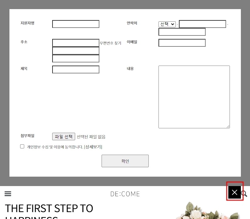

1) 배너 닫기 버튼
- 사용함으로 설정 후 색상, 위치를 지정하시면 아래와 같이 배너 닫기 버튼이 활성화 됩니다.
- 닫기 버튼을 누를 경우 현재 창에서는 사라지지만 새로고침 또는 페이지 이동시 다시 노출이 됩니다.

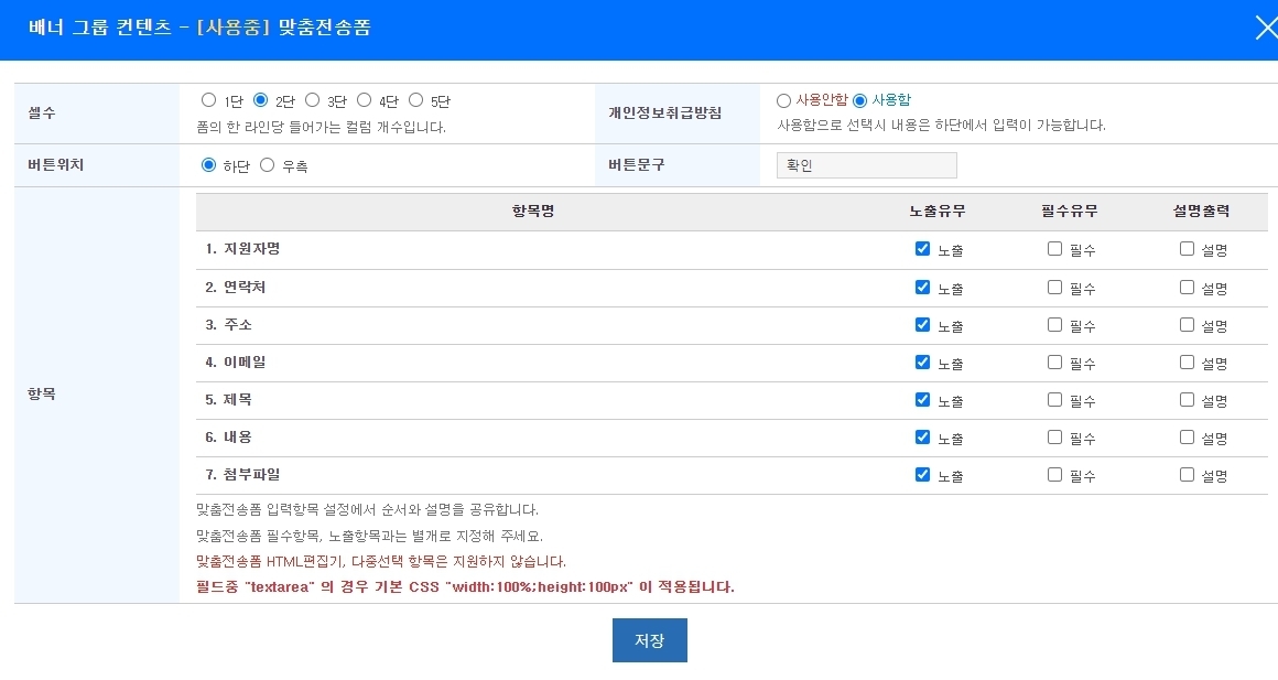

폼 설정)

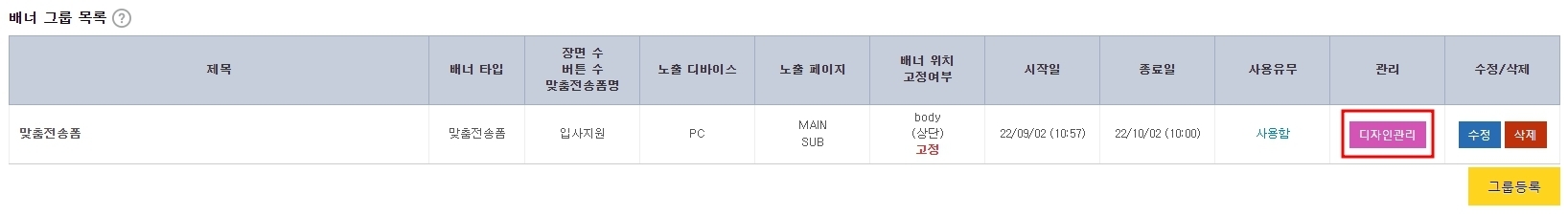

- 배너그룹을 생성하면 리스트 페이지에 아래와 같이 생성되며 우측에 '디자인관리' 를 클릭하시면 팝업창이 나옵니다.
- 아래의 팝업창에서 한줄당 컬럼수, 개인정보취급방침, 버튼위치, 항목 노출유무, 항목 필수유무, 설명 출력등을 설정할 수 있습니다.
스크롤을 조금내리면 설정한 값을 바로 확인할 수 있는 미리보기 화면이 있습니다.
- 설정하며 어떤식으로 노출되는지 확인하면서 설정을 해주세요.

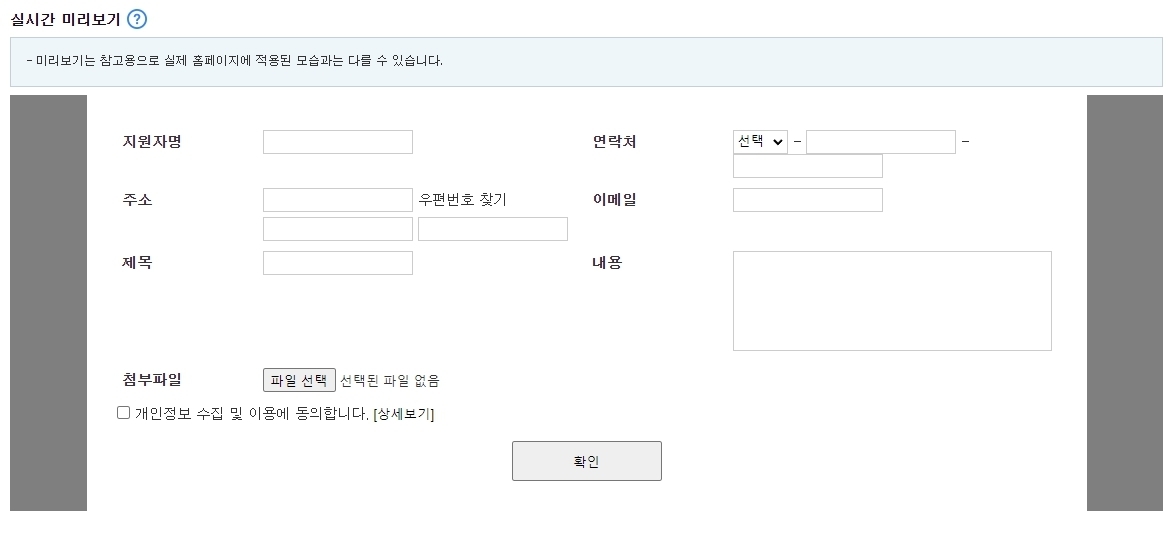

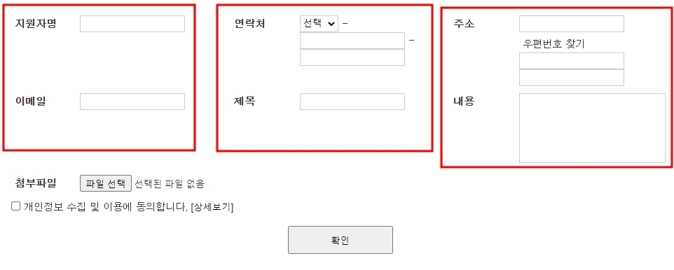

1) 셀수
- 폼에서 한줄당 노출할 컬럼을 지정할 수 있습니다.
(위 이미지는 셀수를 '3단' 으로 설정했을 때의 화면입니다.)

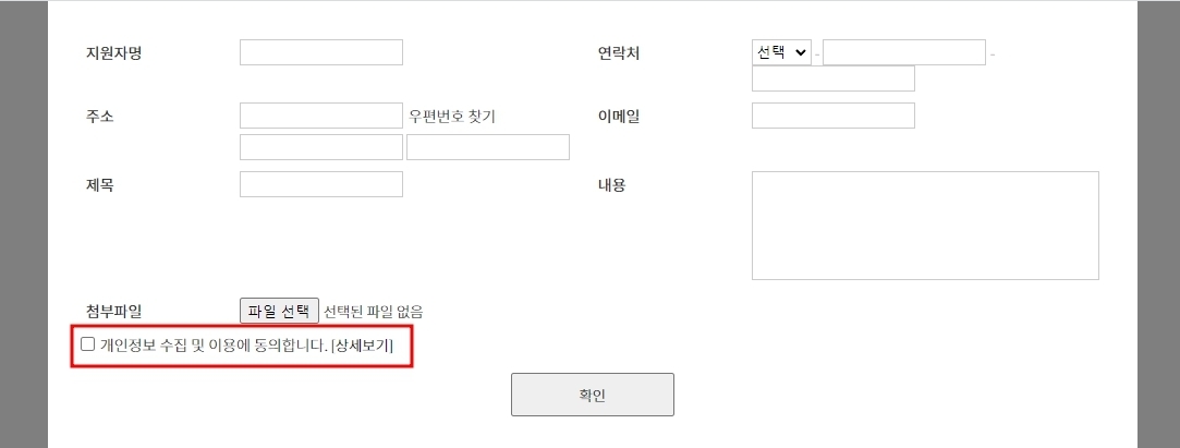

2) 개인정보취급방침
- 사용함으로 할 경우 폼 하단에 자동으로 관련 input 과 문구 + 상세보기 버튼이 활성화 됩니다.
  (팝업 제일 하단에 개인정보취급방침 내용을 작성해 주셔야 '상세보기' 버튼이 활성화 됩니다.)

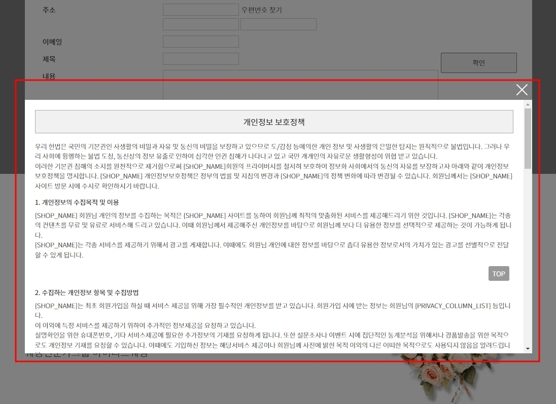

- 상세보기의 경우 홈페이지 풀화면의 레이어 팝업으로 뜹니다.
- 별도의 변수, 변환 지원은 되지 않으므로 꼭 텍스트로 문구를 채워주시기 바랍니다.
(상세보기 버튼을 클릭하여 내용이 레이어 팝업으로 뜬 참고용 화면입니다.)
3) 버튼위치
- 버튼위치를 아래 또는 우측 두군데로 지정할 수 있습니다.
4) 버튼문구
- 폼의 전송버튼 문구를 변경할 수 있습니다.
5) 항목
- 맞춤전송폼에서 설정한 필수항목, 노출항목과는 별개로 설정해야 합니다.
- 각 항목별 노출유무, 필수유무, 설명 출력을 선택할 수 있습니다.
- 항목중 HTML편집기, 다중선택은 지원하지 않습니다.

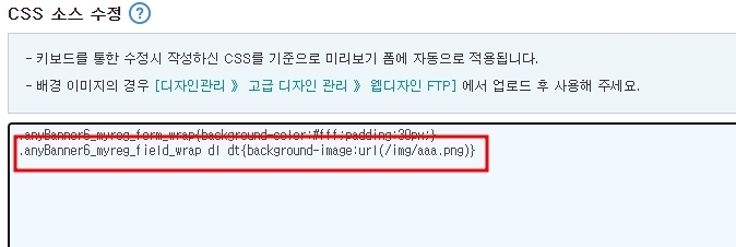

디자인설정)
(맞춤전송폼의 경우 디자인을 꼭 입힐 수 있어야 된다고 생각하기에 CSS를 입력 가능하도록 지원합니다.)

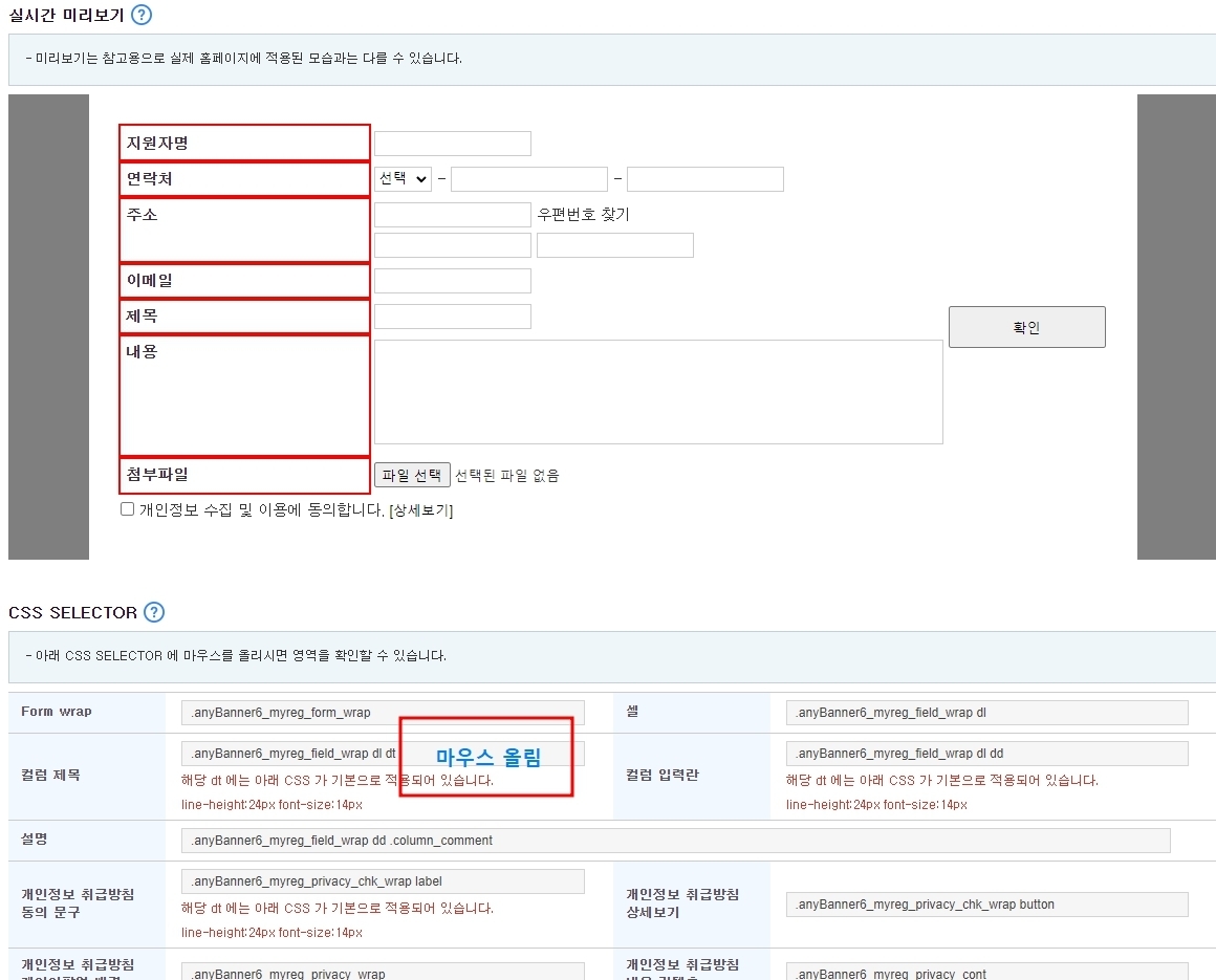

1) CSS SELECTOR
- 배너 그룹과 맞춤전송폼 기본을 노출하기 위한 CSS 선택자를 제공합니다.
- 각 항목별 마우스를 올리면 어떤 컬럼인지 미리보기 화면에서 빨간박스로 표시해 드립니다.
(위 이미지는 CSS SELECTOR에 마우스를 올렸을때 미리보기 화면에서 빨간박스로 표시해드리는 화면입니다.)
- 위의 '컬럼 제목' 부분을 변경하고 싶으시다면 해당 CSS SELECTOR를 복사 후 하단 소스 입력창에 붙여넣고 css를 입혀주시면 됩니다.
- 만약 배경 이미지를 넣고 싶으시다면 FTP에 파일을 업로드 후 경로를 가져와 CSS background-image를 이용하여 이미지를 입힐 수 있습니다.
