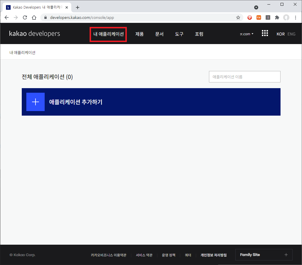

1. 카카오 개발자 페이지에 로그인 합니다. 카카오 개발자 페이지 : https://developers.kakao.com/
2. [내 애플리케이션] 애플리케이션 추가하기를 통해 결제 연동할 앱을 생성합니다.

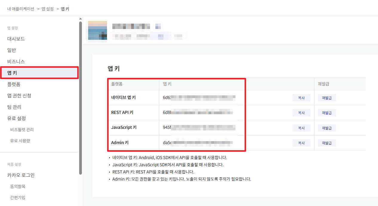

5. 앱 생성 후 표시되는 각종 키값을 관리자모드 [프로그램샵 - 프로그램 환경설정 - 외부 API 연동] 페이지에서 카카오 API 연동 설정에 입력합니다.

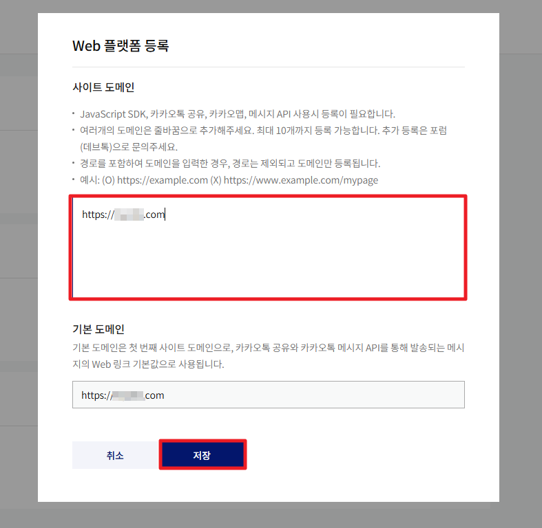

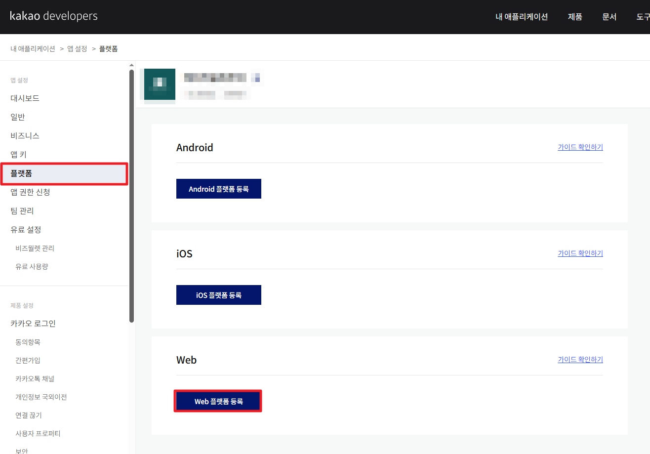

6. 플랫폼에서 Web 플랫폼 등록 버튼을 클릭하고 사이트 도메인을 등록합니다.
예시부분의 내용은 무시를 하시고 www나 m으로 시작하는 도메인을 등록을 하시면 됩니다.
보안서버를 설치를 하신경우 https로 시작하는 도메인도 같이 등록을 해주세요
예)
http://www.domain.com
https://www.domain.com
http://m.doamin.com
https://m.domain.com

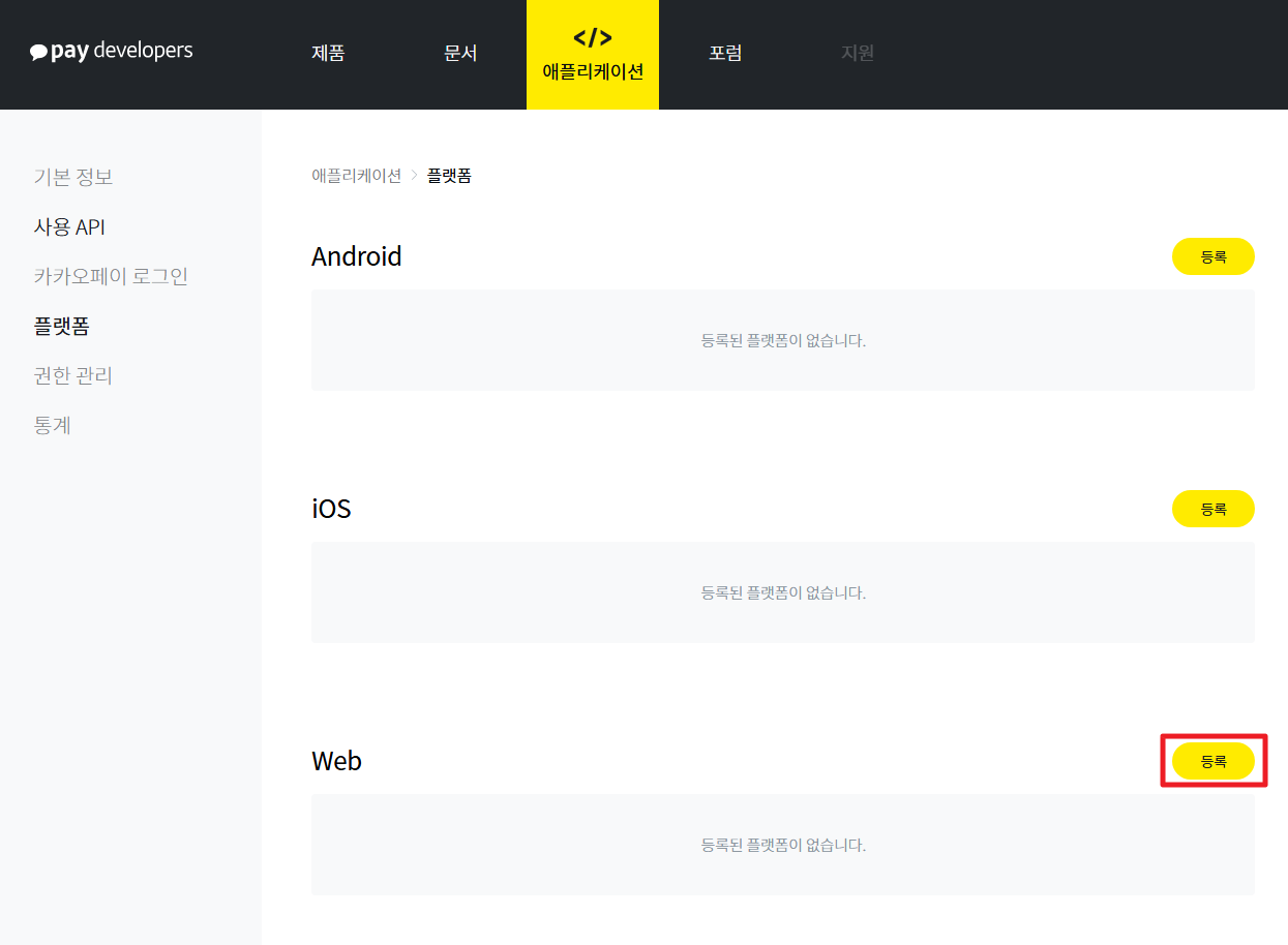

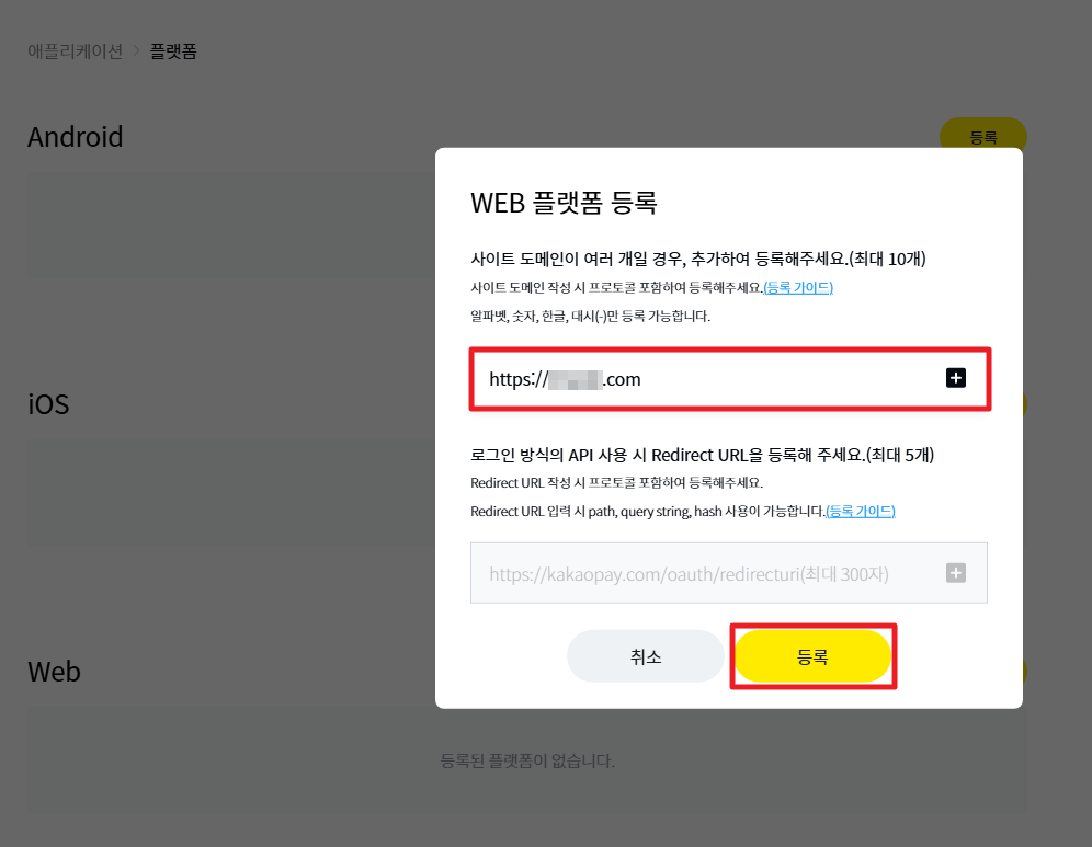

11. 플랫폼에서 Web에 사이트 도메인을 등록합니다.
예)
http://m.doamin.com
(※ 디자인팜 2.0인 경우는 반응형이긴 하지만 반드시 모바일쪽 주소도 등록을 해주셔야 됩니다.)
