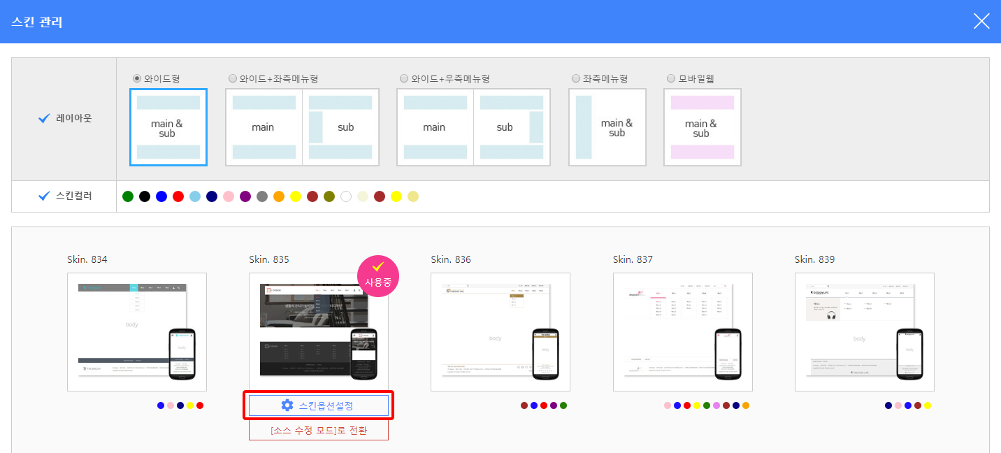

1) 디자인팜 2.0을 실행을 한뒤 상단에 보면 스킨관리라는 버튼이 있습니다.
이 버튼을 클릭을 해서 스킨을 변경할 수 있습니다.
2) 현재 적용된 스킨의 하단에 스킨옵션설정을 클릭을 해서 스킨의 옵션을 변경할 수 있습니다.

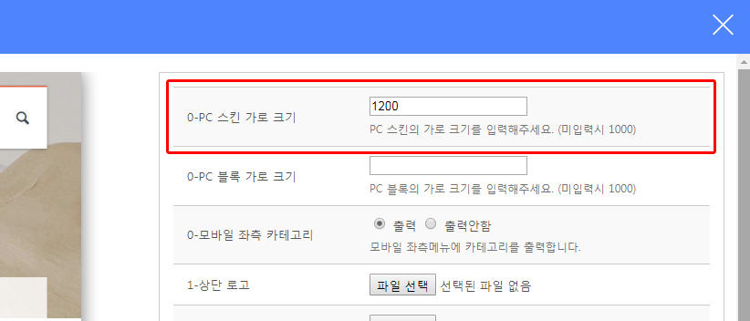

3) 스킨 옵션 설정 창에서 0-PC 스킨 가로 크기의 내용에 1200 을 입력합니다.
4) 하단의 적용 버튼을 누른 후 사이트를 확인합니다.

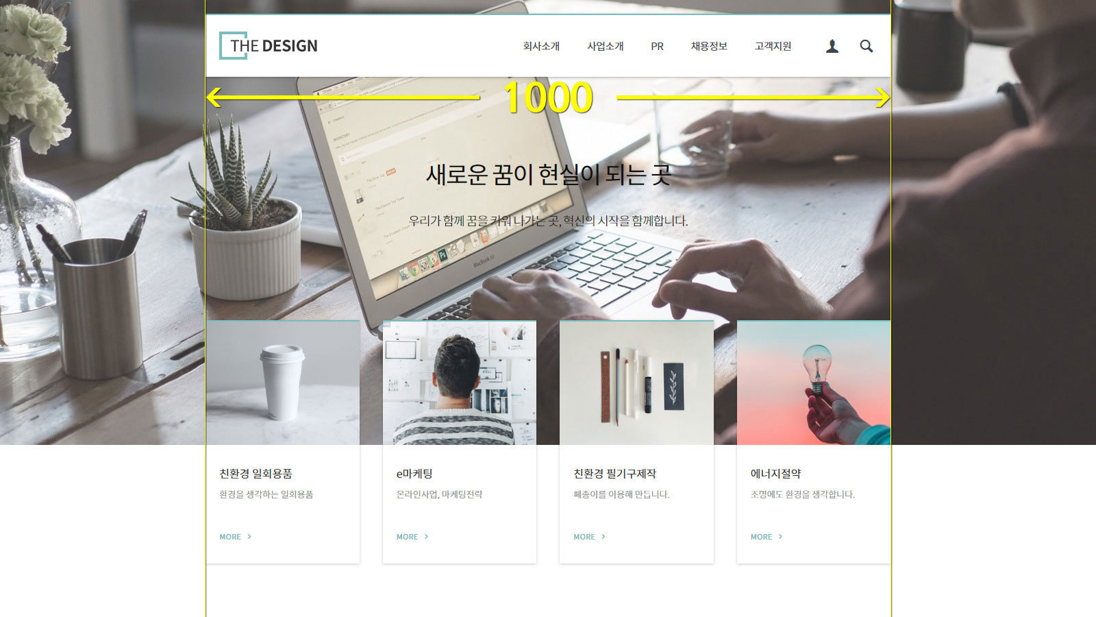

# 스킨 가로 크기 - 1000

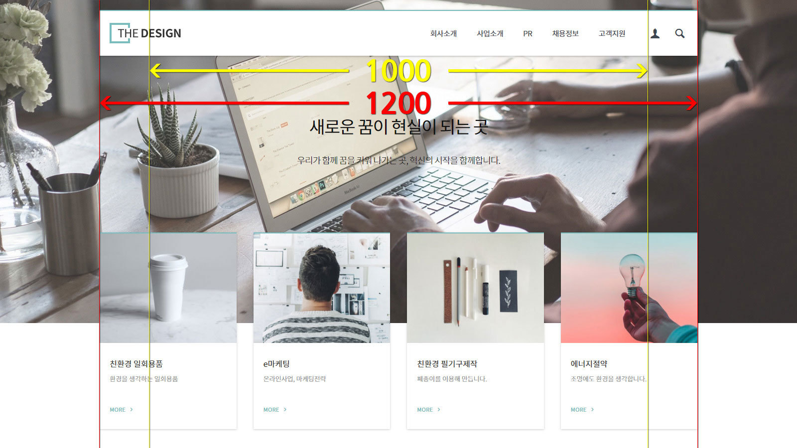

# 스킨 가로 크기 - 1200
5) 위와 같이 상단의 스킨 영역의 가로 크기가 늘어난 것을 확인할 수 있습니다.

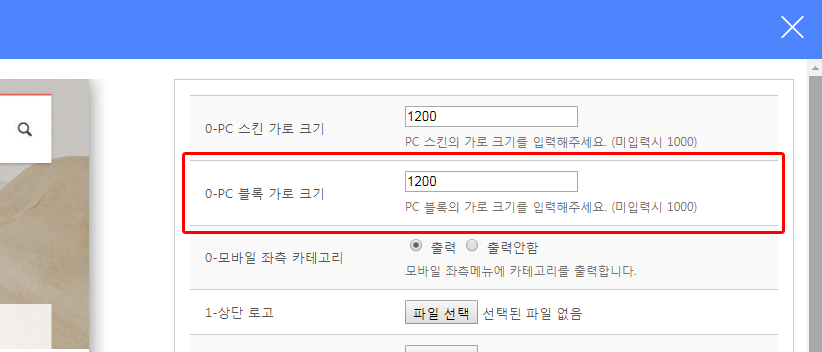

[PC 블록 가로 크기 변경]
1,2) 스킨의 가로 크기를 변경했을 때와 동일하게 스킨 옵션 설정 창으로 들어갑니다.
3) 스킨 옵션 설정 창에서 0-PC 블록 가로 크기의 내용에 1200 을 입력합니다.

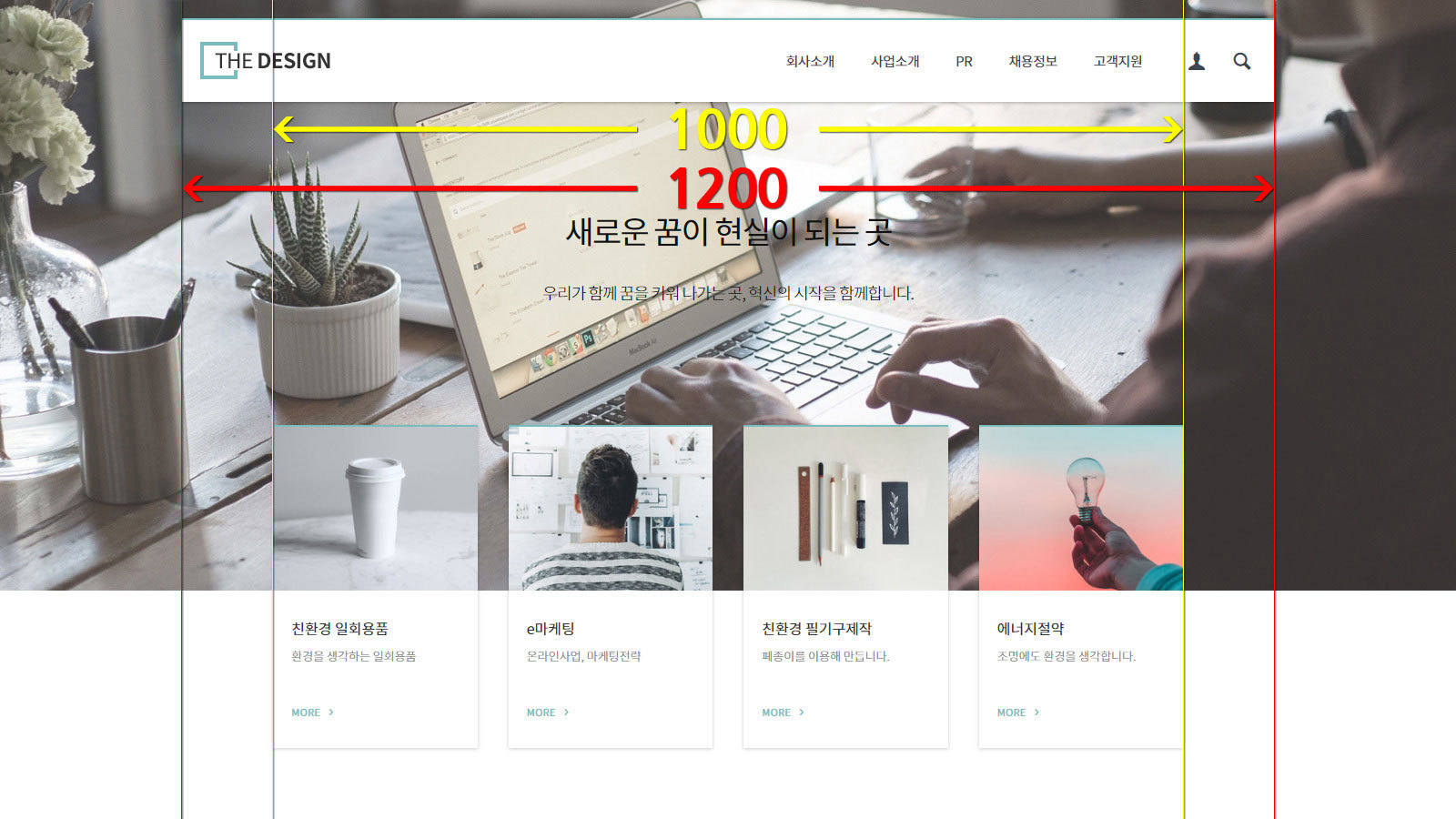

# 블록 가로 크기 - 1200
5) 위와 같이 블록의 크기가 늘어난 것을 확인할 수 있습니다.
