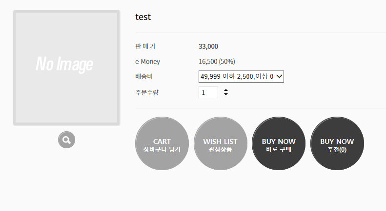

1) 상품 상세

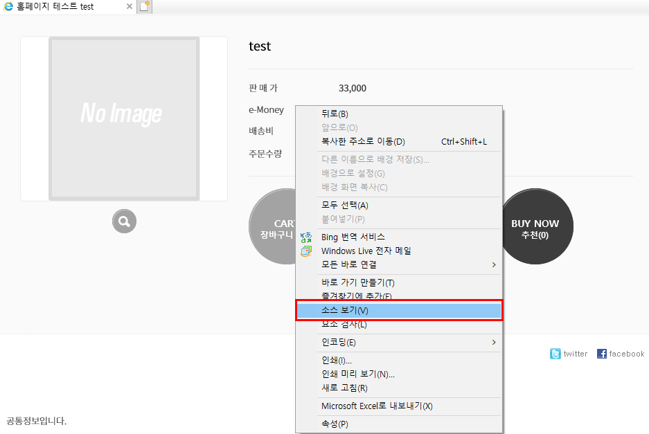

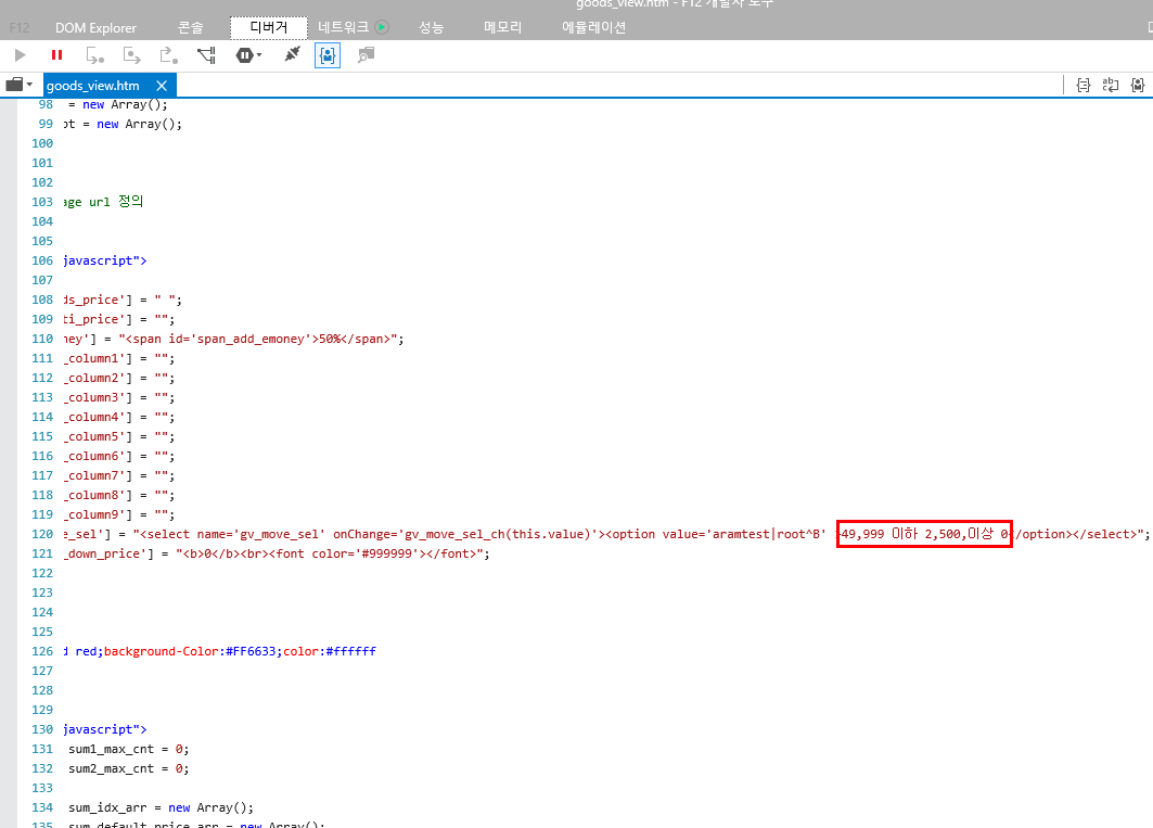

1. 익스플로어에서 상품 상세 페이지접속 > 마우스 우클릭 > 소스 보기 클릭 > 배송료 문구를 확인합니다.
49,999 이하 2,500,이상 0 문구를 5만원 이상 무료로 변경해봅시다.

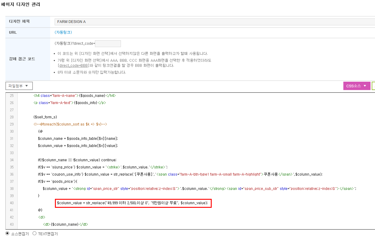

디자인 관리 > 고급 디자인 관리 > 세부화면 디자인 > [쇼핑몰]상품 관련 > 상품상세보기에 다음과 같은 소스를 삽입합니다.
디자인팜 2.0 의 경우 디자인팜 2.0 실행 > 메뉴관리의 페이지 찾기에서 아래 주소로 찾기 하신 후 소스 수정 모드에서 작업을 해주셔야합니다
상품 상세 페이지 주소 - /shop_goods/goods_view.htm?category=
$column_value = str_replace("49,999 이하 2,500,이상 0", "5만원이상 무료", $column_value);
※ 굵은 글씨를 원하시는 문구로 변경해주시면됩니다.

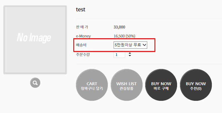

소스 수정 후 아래와 같이 문구가 변경된 것을 확인 할 수 있습니다.

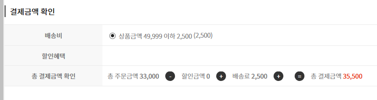

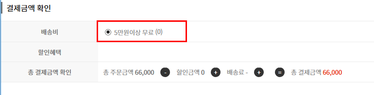

2) 2단계 결제 페이지에서도 배송비 문구가 표기되기때문에 변경을 해주셔야하는데요. 2단계 결제 페이지의 경우
5만원이상 구매시 와 미만 구매시의 문구가 각각 다르게 출력이 되기때문에 두가지 문구를 확인해서 수정을 해주셔야합니다.
마찬가지로 해당 페이지에서 마우스 우클릭 > 소스보기 클릭해서 각각 배송료 문구를 확인합니다.

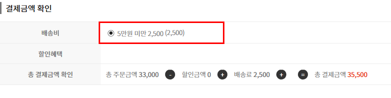

5만원 미만시 - 상품금액 49,999 이하 2,500
5만원 이상 구매시  -상품금액 49,999 이상 0

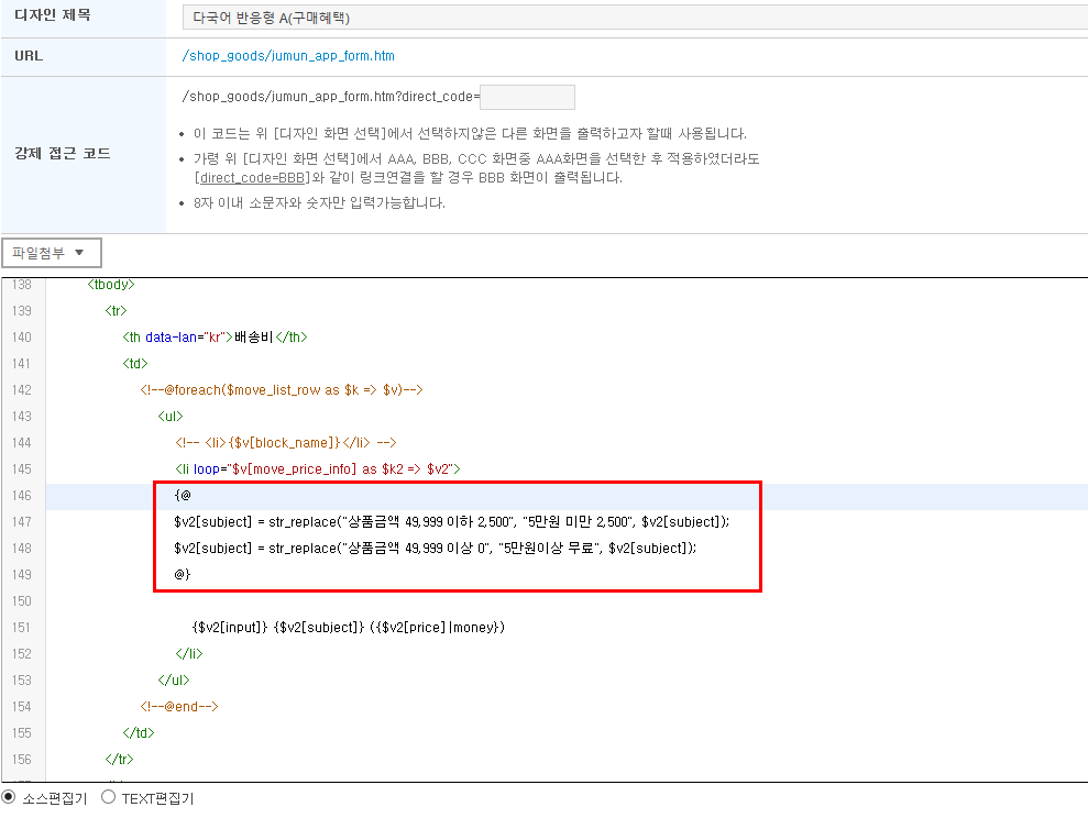

디자인관리 > 고급 디자인 관리 > 세부 화면 디자인 > [쇼핑몰]주문관련 >2단계 결제하기 페이지에 아래와 같은 소스를 삽입합니다.
디자인팜 2.0은 마찬가지로 아래 주소로 찾기 후 소스 수정합니다.
2단계 결제 페이지 주소 - /shop_goods/jumun_app_form.htm
       $v2[subject] = str_replace("상품금액 49,999 이하 2,500", "5만원 미만 2,500", $v2[subject]);
       $v2[subject] = str_replace("상품금액 49,999 이상 0", "5만원이상 무료", $v2[subject]);
소스 수정 후 2단계 결제 페이지 접속 시 다음과  같이 문구가 수정된것을 확인 할 수 있습니다.
5만원 미만 구매시
 5만원 이상 구매시
