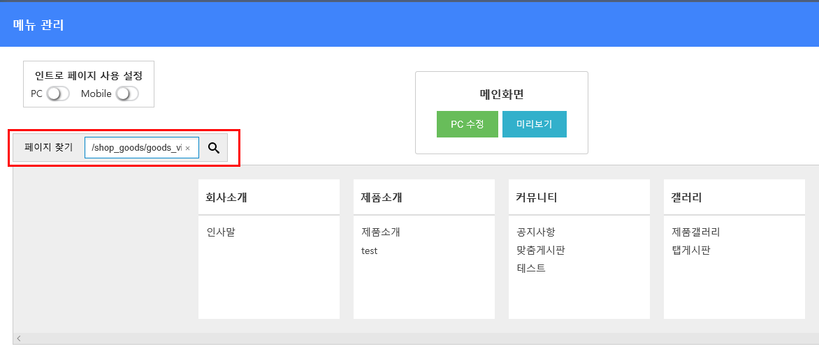

1) 디자인관리 > 디자인팜 2.0 실행 > 메뉴관리에서 페이지 찾기에 아래 주소로 검색
   /shop_goods/goods_view.htm
소스 직접 수정으로 변경 후 아래 소스를 삽입 해주셔야하는데요,

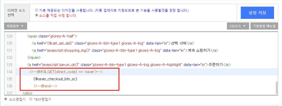

2) 장바구니 페이지에도 동일하게 소스를 삽입합니다.
디자인팜 2.0 실행 > 메뉴관리 > /shop_goods/cart_list.htm 페이지 찾기
소스 직접 수정으로 변경 후 아래 소스를  노란색으로 표시된 주문하기와 </div>소스 사이에 삽입합니다.
  <!--@if($_GET[direct_code] == 'naver')-->
          {$naver_checkout_btn_sc}
<div class="glores-A-btn-wrap">
  <span class="glores-A-half">
   <a href="{$cart_sel_del}" class="glores-A-btn-type1 glores-A-big" data-lan="kr">선택 삭제</a>
   <a href="javascript :shopping_ing()" class="glores-A-btn-type1 glores-A-big" data-lan="kr">계속 쇼핑하기</a>
  </span>
  <a href="javascript :jumun_ok()" class="glores-A-btn-type1 glores-A-big glores-A-highlight" data-lan="kr">주문하기</a>
 </div>

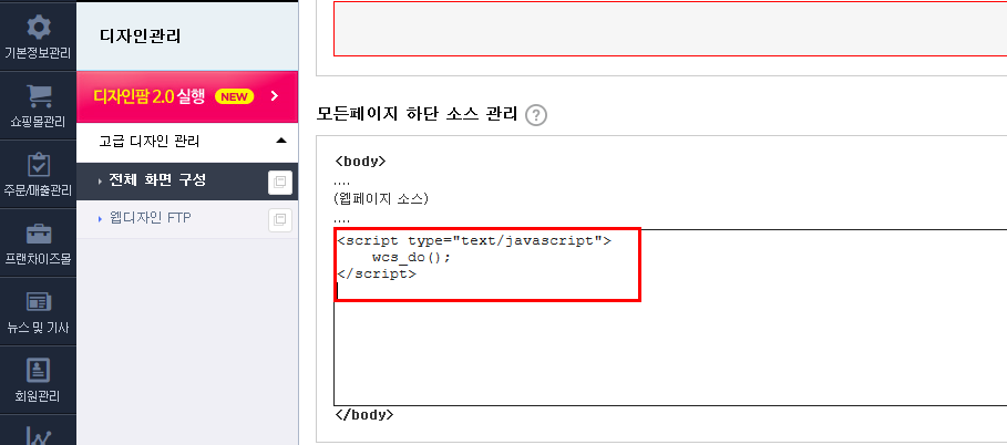

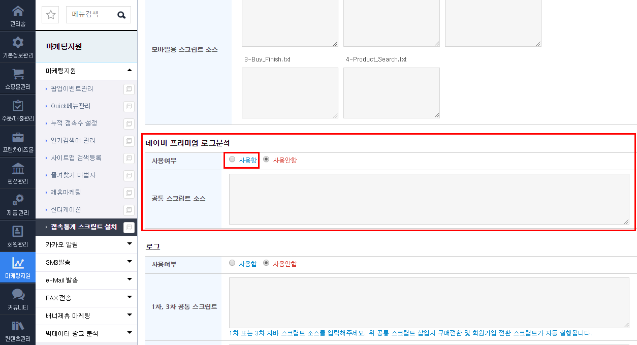

6. 검수 완료 후 네이버 공통 유입 스크립트는
[마케팅지원 > 사이트방문자 > 외부 솔루션 연동]에서 네이버 프리미엄 로그분석을 사용함으로 체크하고 가맹점 승인시 발급받은 스크립트 소스를 입력합니다.
<script type="text/javascript">
wcs_do();
</script>
위 소스는 디자인관리 > 고급 디자인 관리 > 전체 화면 구성 의 모든페이지 하단소스 관리에 삽입
※ 모바일도 같이 페이 사용을 하는 경우 관리자모드 우측 상단의 [모바일 웹디자인] 클릭 후 동일한 위치에 삽입해주세요.
