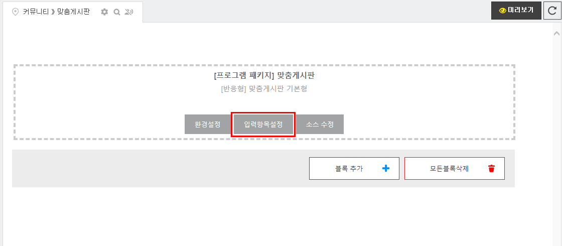

디자인팜 2.0 실행 > 메뉴관리 > 맞춤 게시판을 클릭하면 아래와 같이 입력 항목 설정 버튼이 확인됩니다.

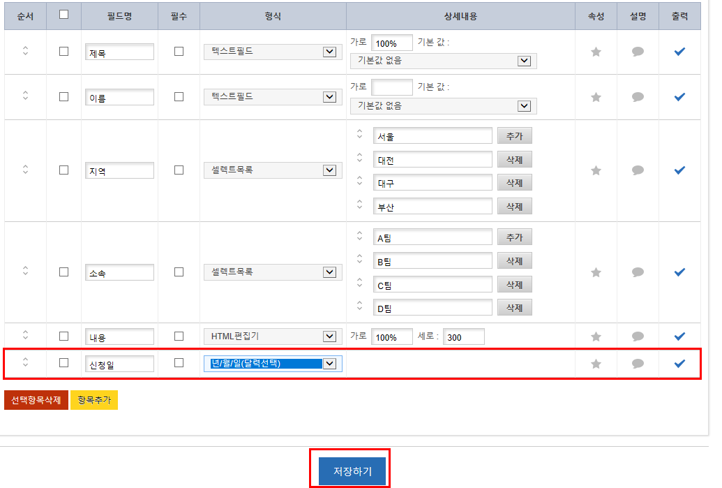

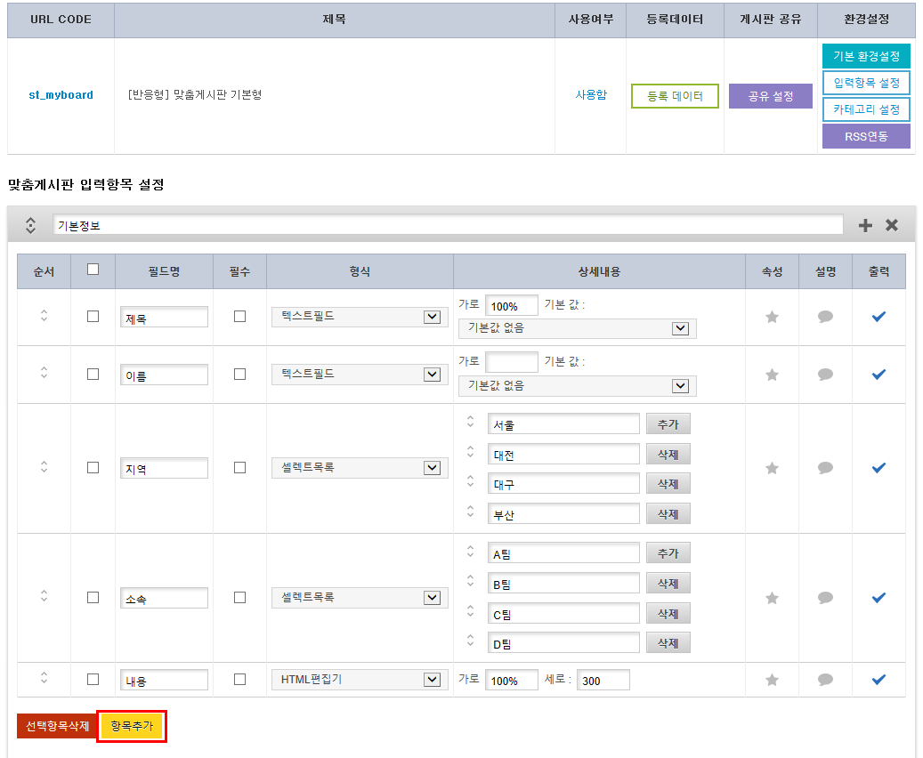

입력항목 설정을 클릭하시면 기본항목값을 확인 할 수 있습니다. 여기에 신청일이라는 항목을 추가해보도록 하겠습니다.
※항목 수정 및 삭제도 아래 페이지에서 가능합니다

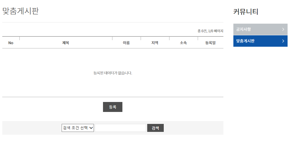

저장 후 적용 페이지를 확인해보시면, 리스트 화면에 새로 추가했던 [신청일] 이 노출이 안되고있네요.

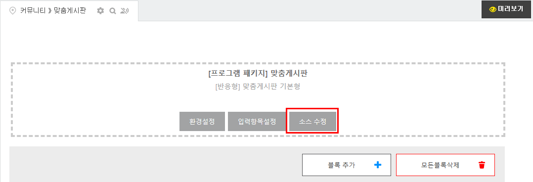

소스 수정 페이지로 접근하는 방법은
디자인팜2.0 실행 > 메뉴관리 > 맞춤게시판 클릭하시고 소스 수정을 클릭합니다.

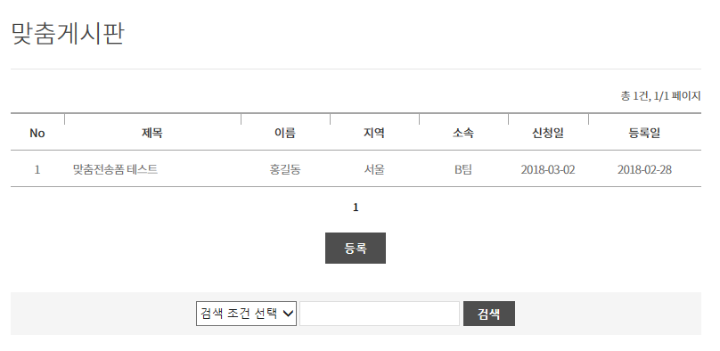

완성된 페이지입니다.
