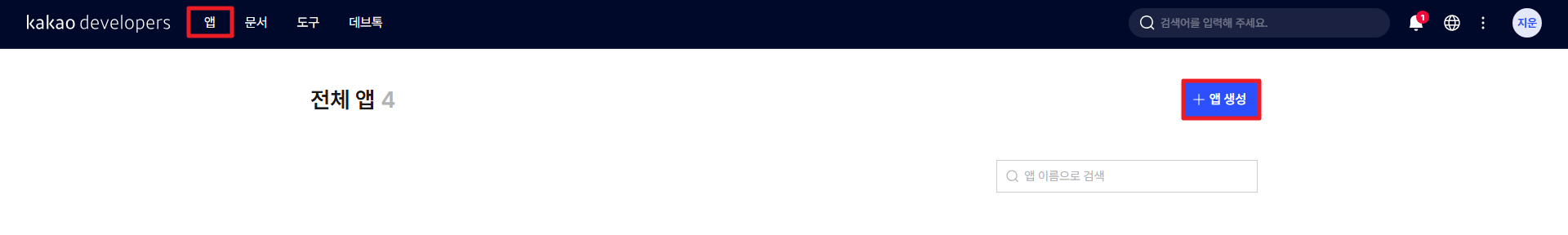

2. 위 화면에서 [앱]을 클릭 합니다.
그리고 [앱 생성]을 클릭 합니다.

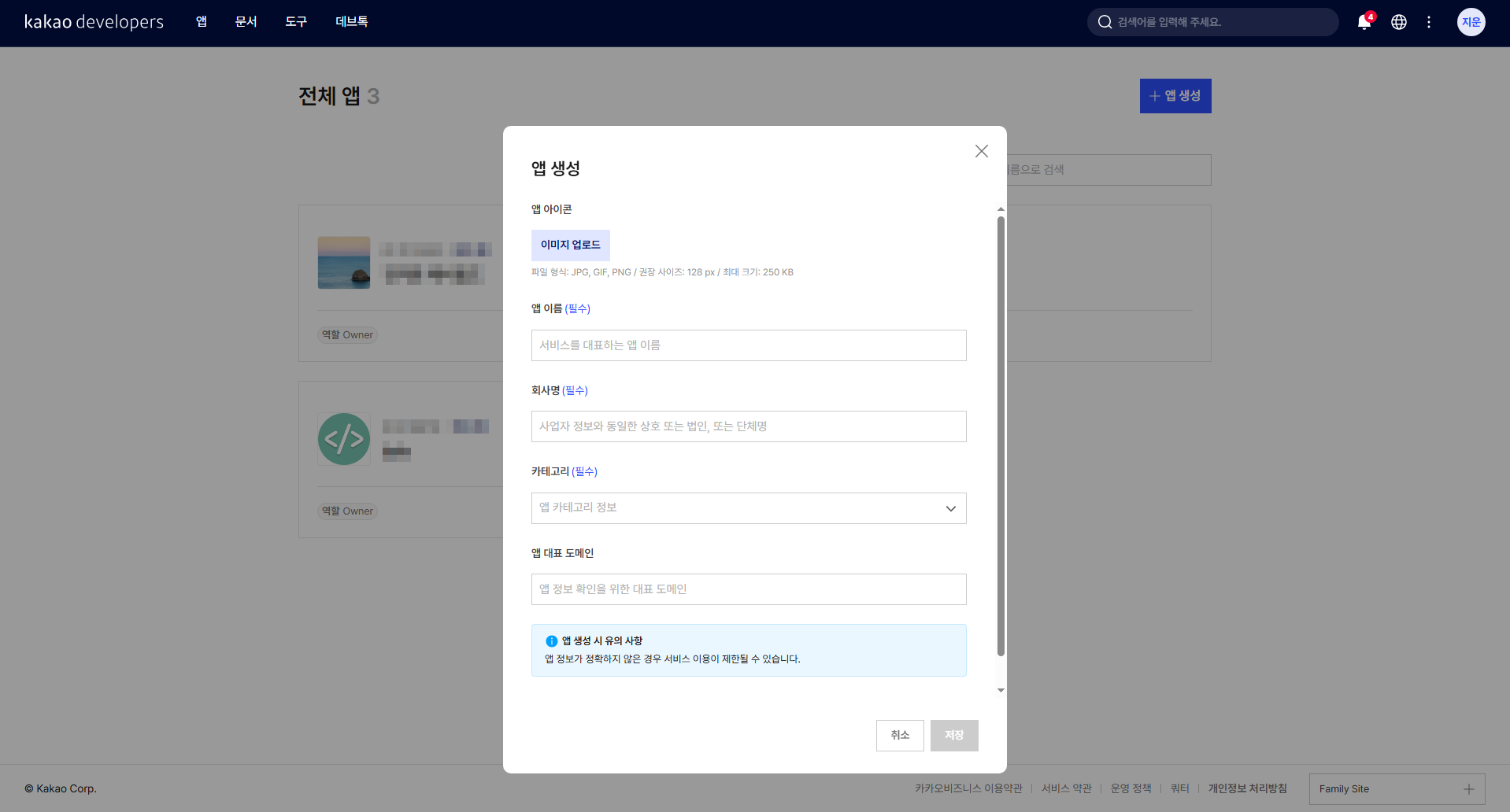

3. [앱 생성]을 클릭하면 위와 같은 창이 뜹니다.
여기서 앱 아이콘, 앱 이름, 회삼경, 카테고리를 입력하시고 저장 버튼을 눌러주세요.

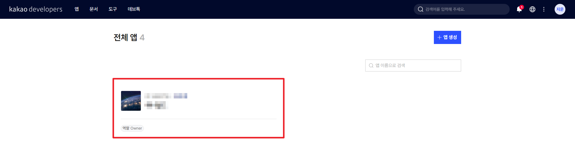

4. 저장을 하면 위와 같은 화면이 나옵니다.
여기서 생성된 앱을 클릭합니다.

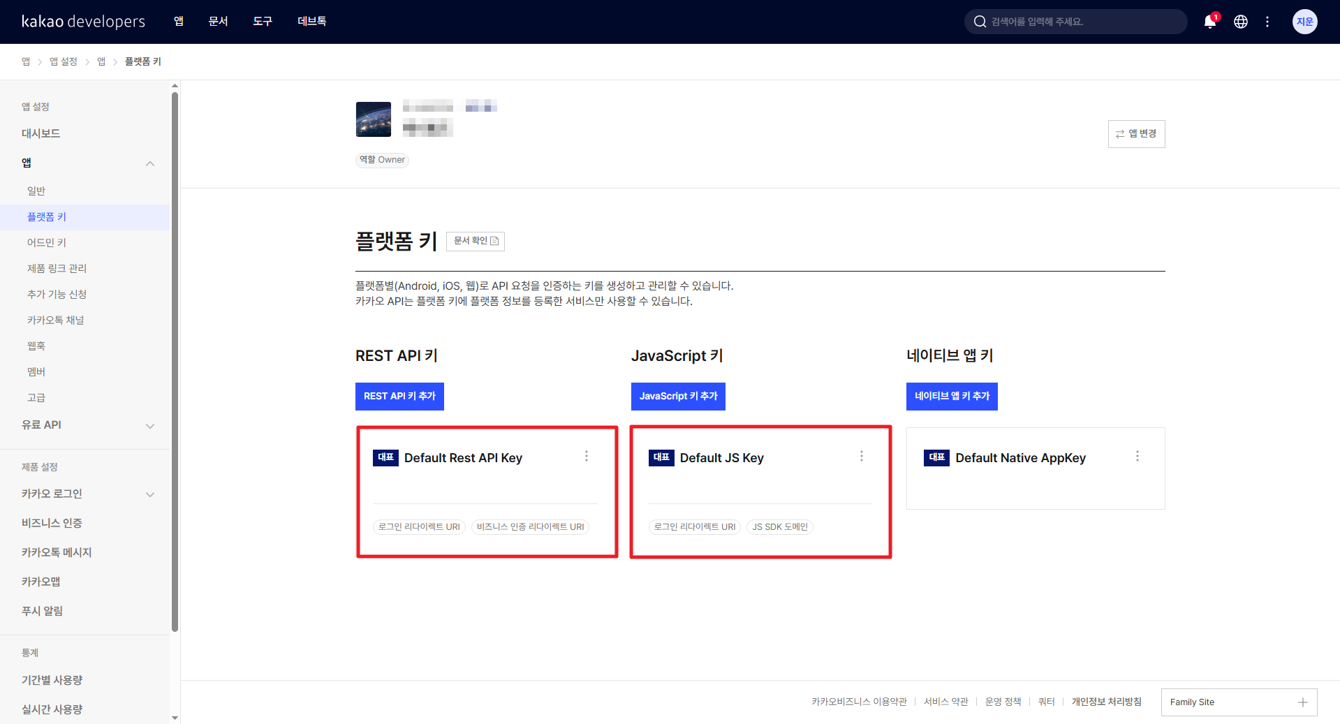

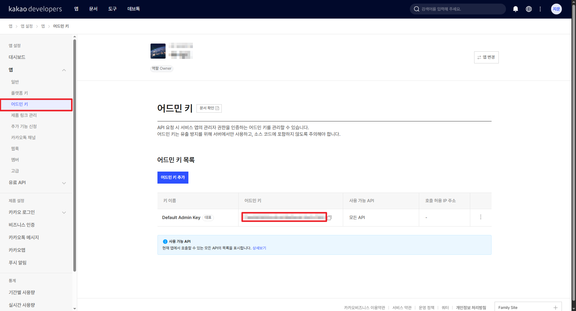

5. 플랫폼 키, 어드민 키에서 REST API키, JavaScript 키, 네이티브 앱 키,어드민 키를 조회할 수 있습니다.
위 키는 나중에 관리자 페이지에 연동을 해야되는 키값이기 때문에 해당 위치를 기억해 놓으시기 바랍니다.

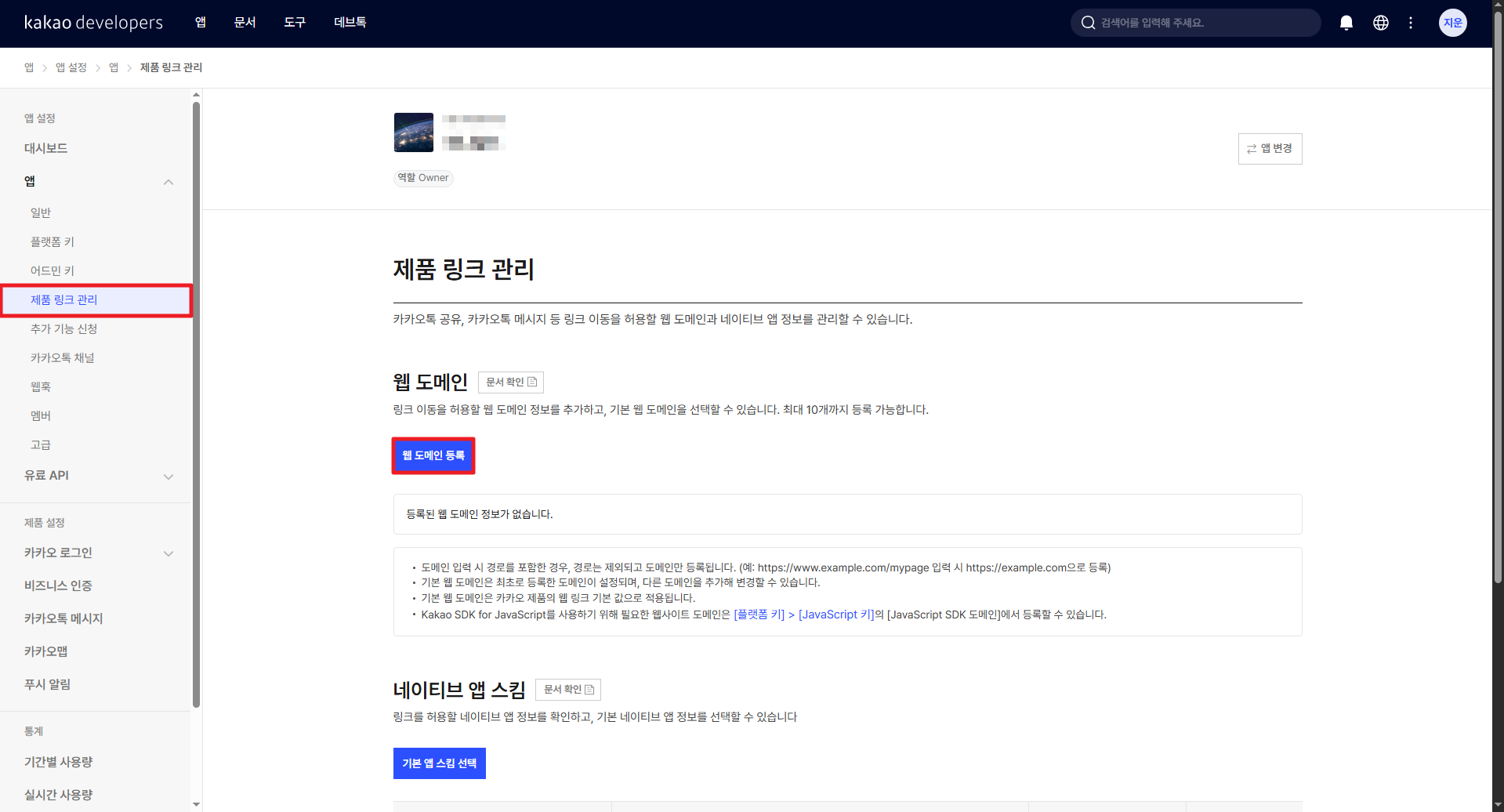

좌측에 제품 링크 관리를 클릭합니다.

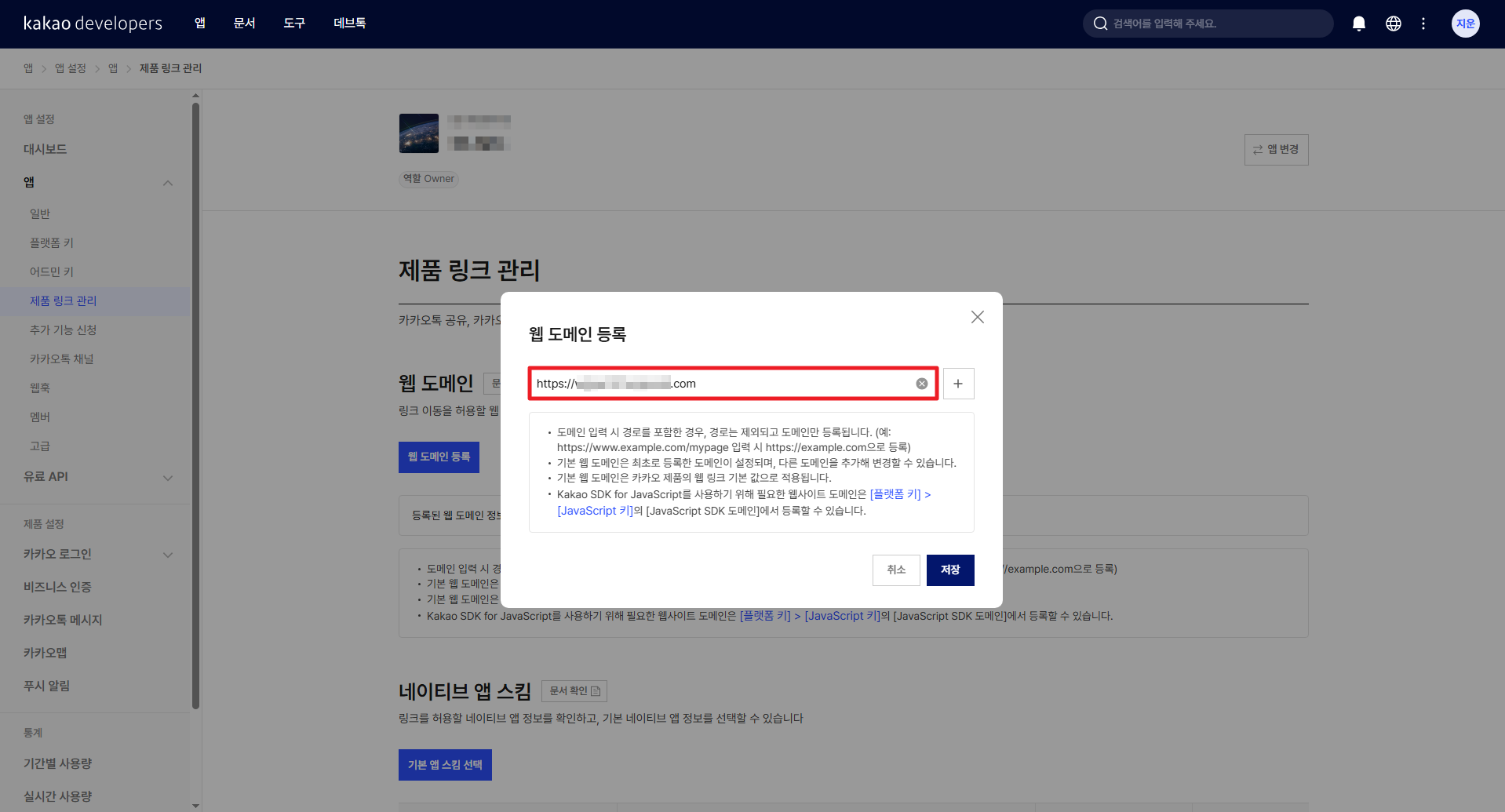

6. 제품 링크 관리에서 웹 도메인 등록을 클릭합니다.
7. 도메인 주소를 등록을 해주시기 바랍니다. 우측 + 버튼으로 여러 도메인을 등록할 수 있습니다.
www나 m으로 시작하는 도메인을 등록을 하시면 됩니다.
보안서버를 설치를 하신경우 https로 시작하는 도메인도 같이 등록을 해주세요.
예)
http://www.domain.com
https://www.domain.com
http://m.doamin.com
https://m.domain.com
(※ 디자인팜 2.0인 경우는 반응형이긴 하지만 반드시 모바일쪽 주소도 등록을 해주셔야 됩니다.)

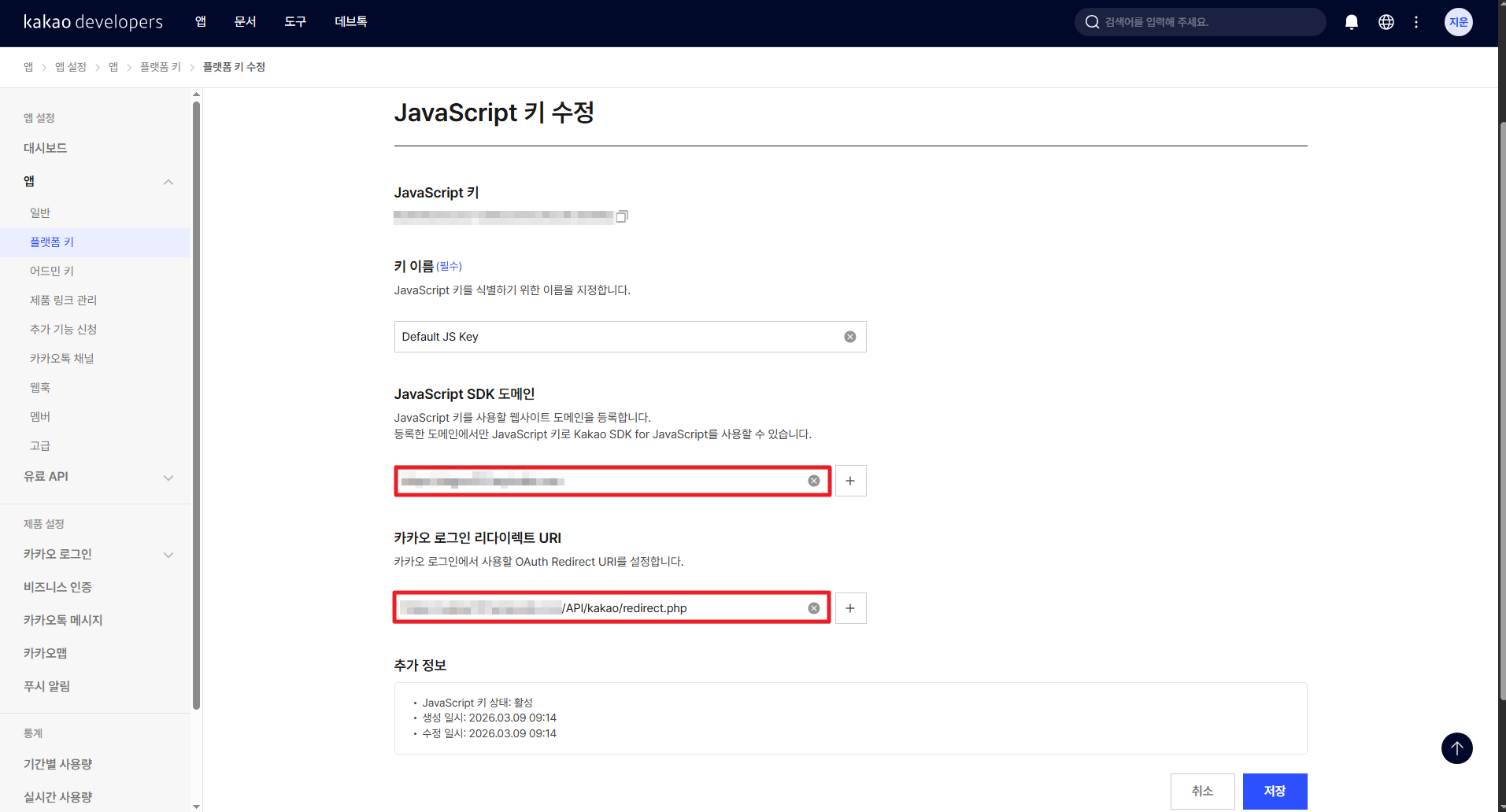

8. 상태값이 ON이 된 것을 확인 후 플랫폼 키로 이동하여 REST API 키와 JavaScript 키를 각각 클릭합니다.

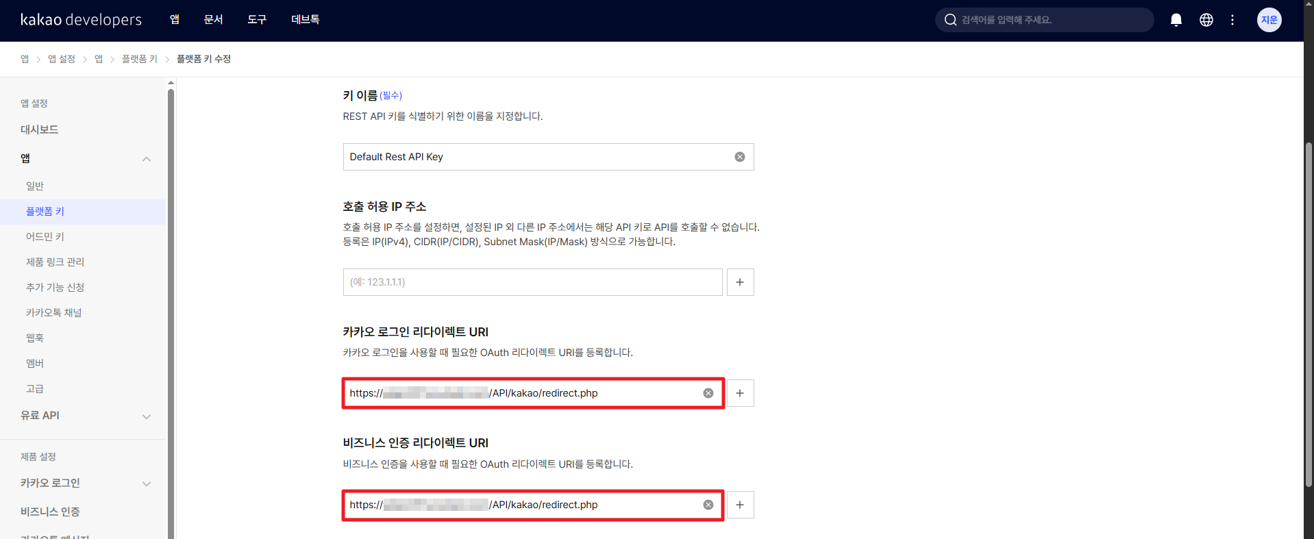

9. Redirect URI을 등록 합니다.
도메인 주소 뒤에 /API/kakao/redirect.php 값을 등록을 해주시면 됩니다.
예)http://www.domain.com/API/kakao/redirect.php
JavaScript SDK 도메인은 도메인 주소만 등록해주시면 됩니다.
여기서 매우 중요한 부분 집고 넘어 가도록 하겠습니다.
카카오톡은 사이트 도메인주소가 정확한지 매번 검사하고 있습니다.
만약 카카오 톡에 http://내도메인.com 이라고 입력 하고, 실제 서비스 되는 홈페이지가 http://www.내도메인.com 인경우 카카오 API은 비인증 사이트로 보고 차단하게 됩니다.
이유는 간단합니다.
내도메인.com 와 www.내도메인.com은 엄연히 다른 도메인 주소로 간주하기 때문입니다.
이런경우 www있는 도메인과 없는 도메인 모두 다 등록 해줘야 합니다.
간혹 한사이트에 www.내도메인.com, www.내도메인.net, www.내도메인.co.kr, www.내도메인.kr 여러개의 도메인을 설치한 경우 모든 도메인을 다 등록 해줘야 합니다.

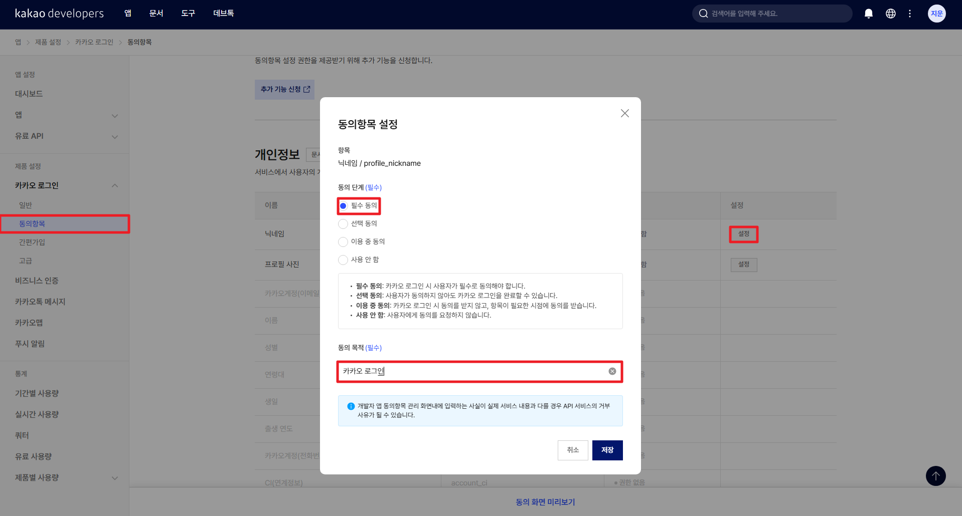

10. Redirect URI 등록 후 좌측에 동의항목을 클릭 후 개인정보 쪽에 닉네임 우측에 설정을 클릭합니다.
동의 단계에 필수동의를 체크를 하시고 동의 목적에는 카카오 로그인이라고 기재 후 하단에 저장을 눌러주세요.
카카오계정(이메일)도 설정을 클릭해 주시면 되는데 버튼이 비활성화되어 있을 수 있습니다.
11. 앱 > 일반 클릭 후 사업자 정보 등록을 클릭하여 사업자 정보를 입력 후 비즈 앱으로 전환하실 수 있습니다.

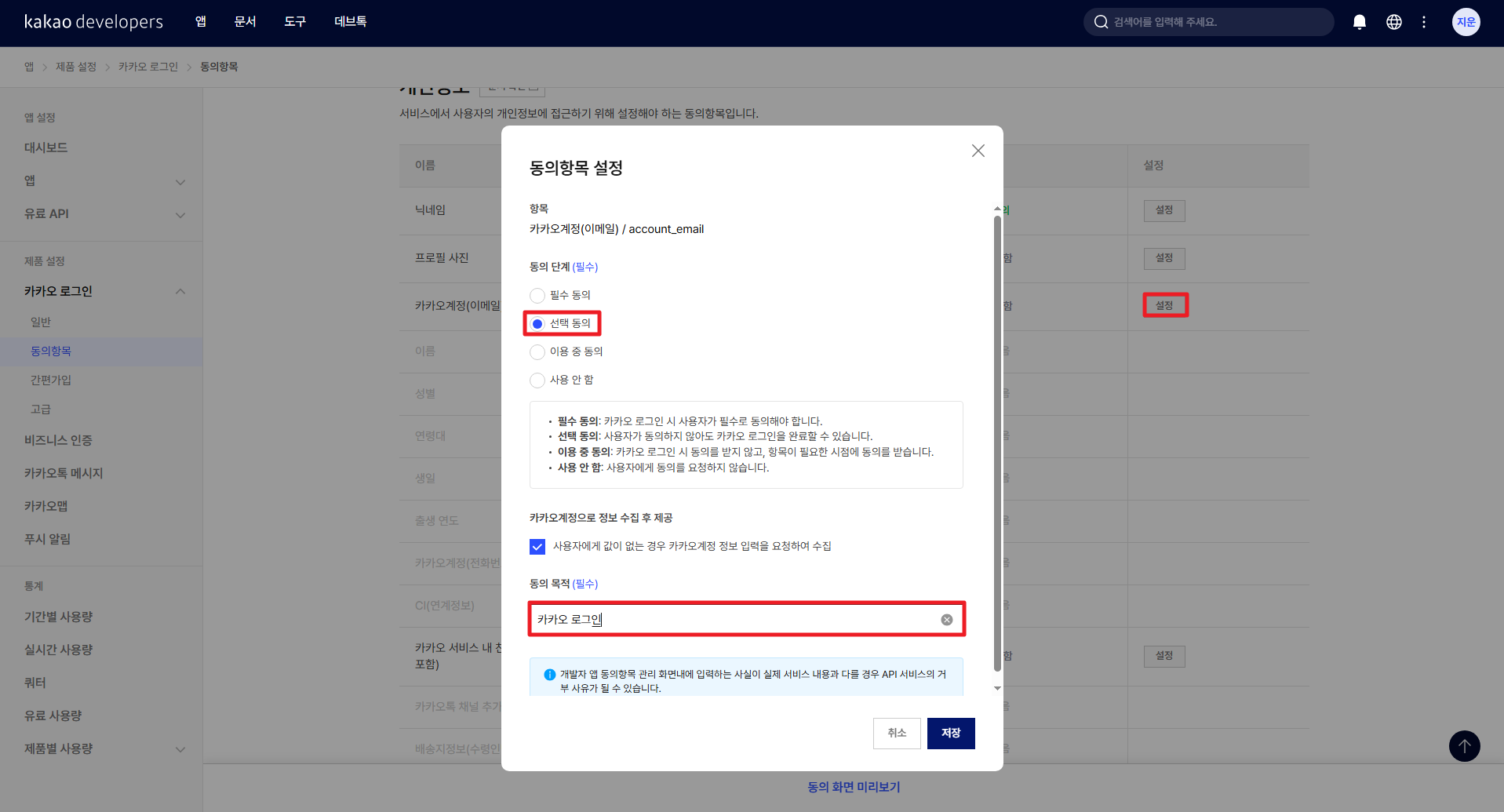

12. 비즈 앱으로 전환 후 동의항목에서 카카오계정(이메일)을 설정할 수 있습니다.
카카오 이메일 부분은 선택 동의를 체크해 주시고 동의 목적에는 카카오 로그인이라고 등록 후 저장을 하시면 됩니다.

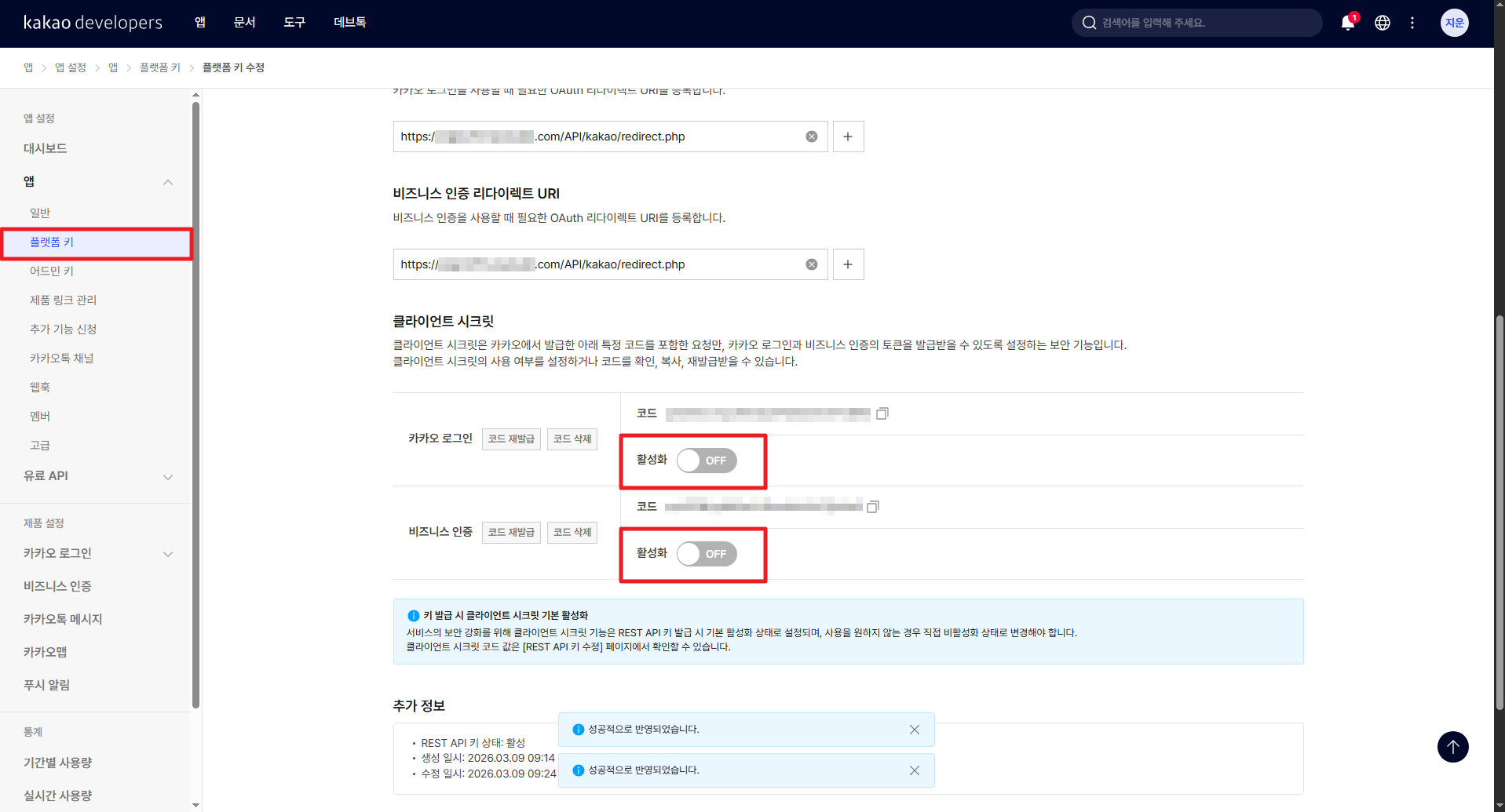

13. 앱 > 플랫폼 키에서 "REST API 키" 를 클릭하셔서 클라이언트 시크릿이 비활성화 해주셔야 합니다.
만약 활성화되어 있다면 비활성화로 변경 후 저장하시면 됩니다.
