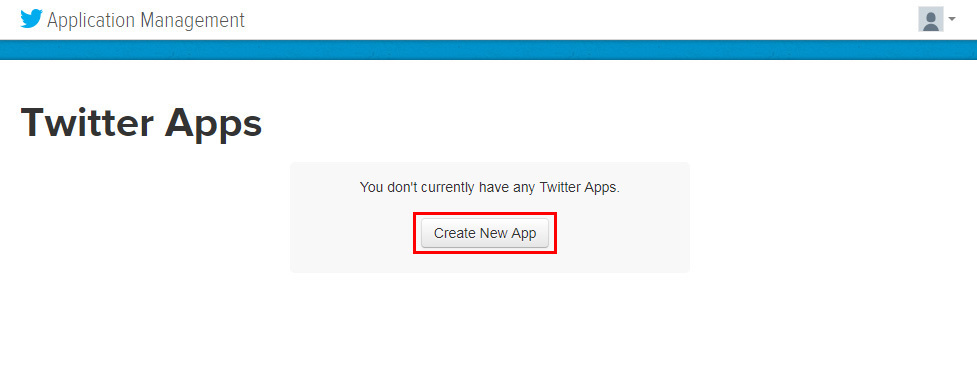

1. https://apps.twitter.com/ 에서 회원가입 후 로그인 합니다.
그리고 중간에 "Create New App" 을 클릭 합니다.
