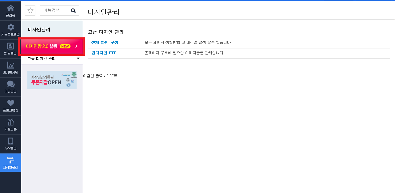

먼저 디자인팜2.0의 메뉴에 대한 추가/수정은 디자인팜 2.0을 실행을 먼저 하셔야 됩니다.
관리자 페이지 접속을 하셔서 디자인 관리를 클릭 후 디자인팜2.0실행 버튼을 클릭합니다.
디자인팜 2.0실행 버튼을 클릭을 하면 새로운 창이 하나 뜰건데요...

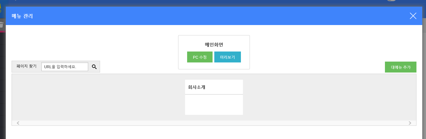

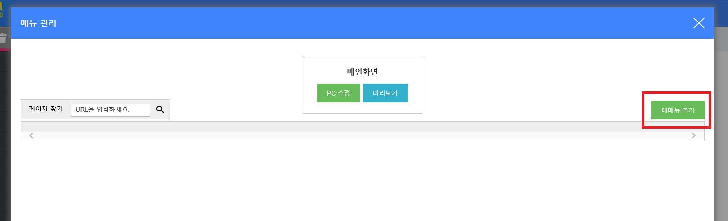

메뉴관리를 클릭을 하면 아래와 같은 화면이 나옵니다 여기서 대메뉴 추가를 클릭을 해서 대메뉴를 추가를 하도록 하겠습니다.
아래의 이미지에서 대매뉴 추가 버튼을 클릭하시기 바랍니다.

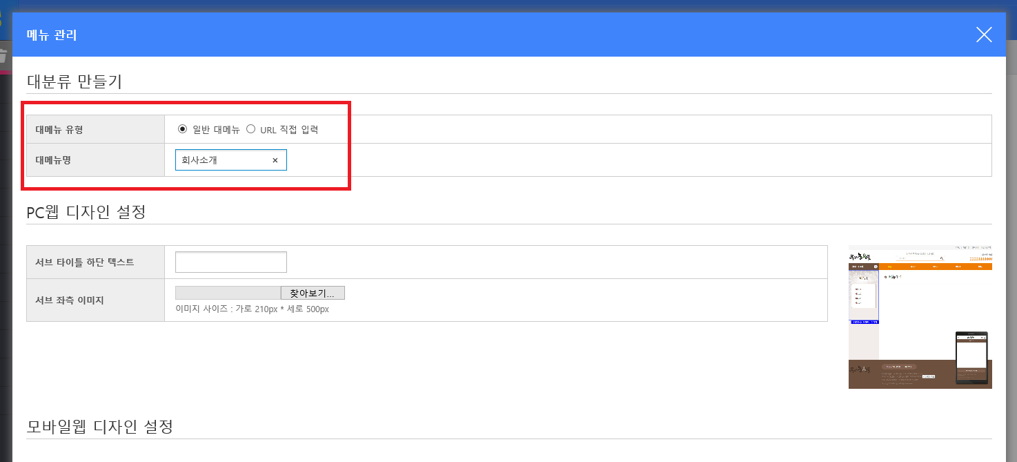

대메뉴는 2가지 유형중 선택을 할 수 있는데요...
일반적인 대메뉴와 URL직접입력이 있습니다.
일반 대메뉴는 메뉴추가를 통해서 생성가능한 페이지를 만들때 사용을 하시면 됩니다.
URL직접 입력은 외부URL을 참고하거나 메뉴추가를 통해서 생성이 불가능한 페이지 링크를 걸떄 사용을 합니다.
일반 대메뉴를 선택을 하면 대메뉴명만 기재가능하도록 됩니다.
URL 직접입력의 경우는 대메뉴명과 함께 URL을 입력하는 공간이 나옵니다.

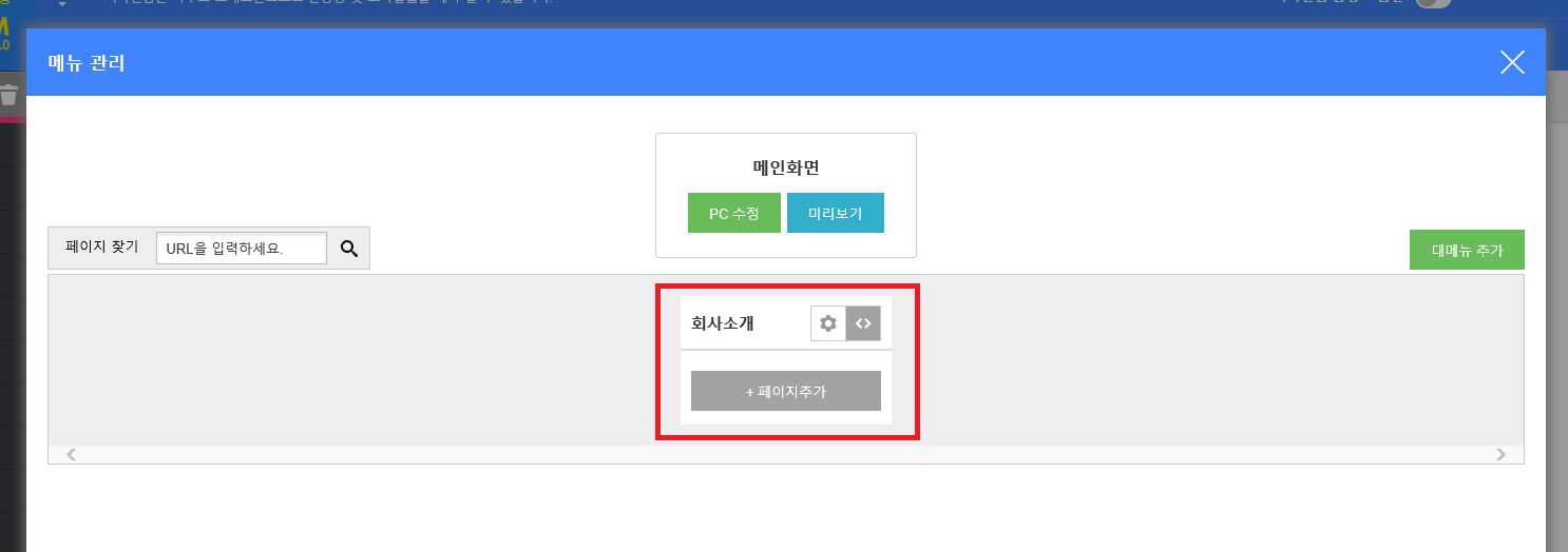

여기서 대메뉴부분에 마우스를 가져다가면 아래과 같이 메뉴가 나옵니다.
대메뉴명옆에 톱니바퀴는 대메뉴설정을 변경하는 페이지로 이동이 되며,
<>표시는 대메뉴이동을 말합니다 여러개의 대메뉴가 있을때 순서를 조정하기 위한 버튼입니다.
아래부분에 페이지 추가는 대메뉴안에 하위메뉴를 추가를 하는 기능입니다.

대메뉴의 유형은 등록할때만 가능합니다. 설정에서 수정을 한다고 하더라도 유형은 변경이 불가능합니다.
이점 유념하시기 바랍니다.

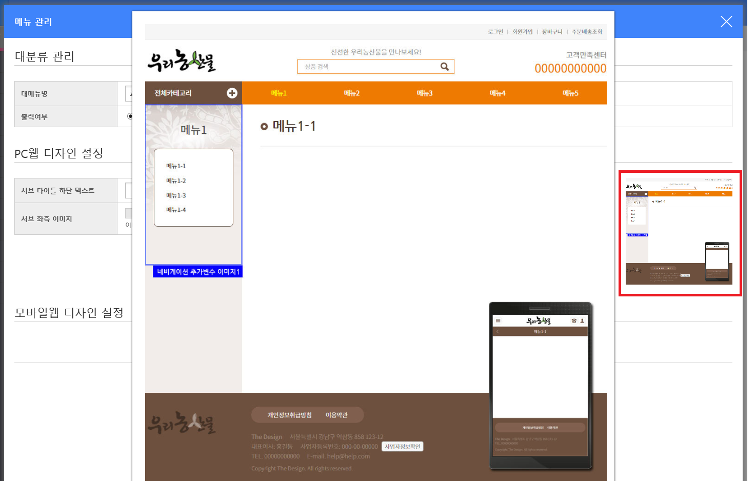

대메뉴추가시 pc웹 디자인 설정은 각 스킨마다 설정하는 내용이 달라 각 스킨을 참고하시기 바라며
우측에 썸네일 이미지에 마우스를 올리면 노출되는 위치가 표시가 되니 해당 썸네일을 참고하셔서 기재를 해주시면 됩니다.

하위메뉴 출력할 대메뉴에 마우스를 올려서 페이지 추가버튼을 클릭을 하시기 바랍니다.

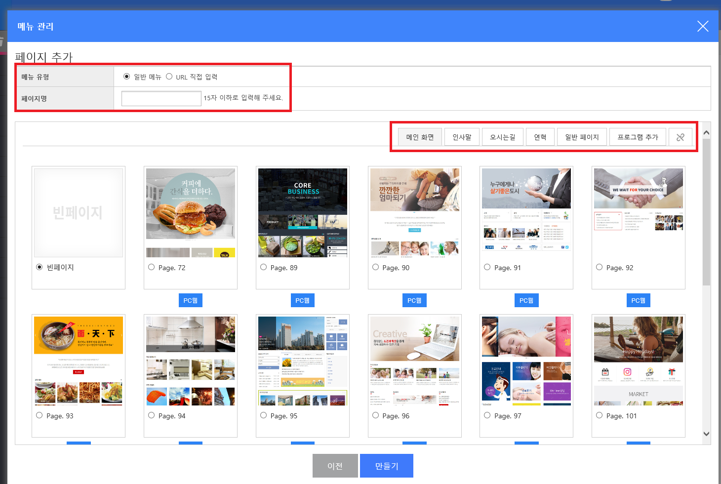

페이지 추가를 클릭했을때 나타나는 화면입니다.
상단에는 메뉴유형을 선택할 수 있습니다.
일반메뉴는 디자인팜내에 존재하는 페이지를 추가를 할때 사용을 하며
URL직접 입력은 외부URL을 걸거나 디자인팜내에 존재하지 않는 페이지를 링크를 걸때 사용을 합니다.
일반 메뉴의 경우는 빈페이지를 생성을 할 수도 있고 기본적으로 제공하는 페이지를 추가를 하는 방법이 있습니다.
하단에 있는 탭을 클릭을 하면 여러 유형의 디자인을 확인을 할 수 있으며, 썸네일 이미지에 마우스를 가져다가면
큰화면으로 내용을 확인을 하실 수 있습니다.

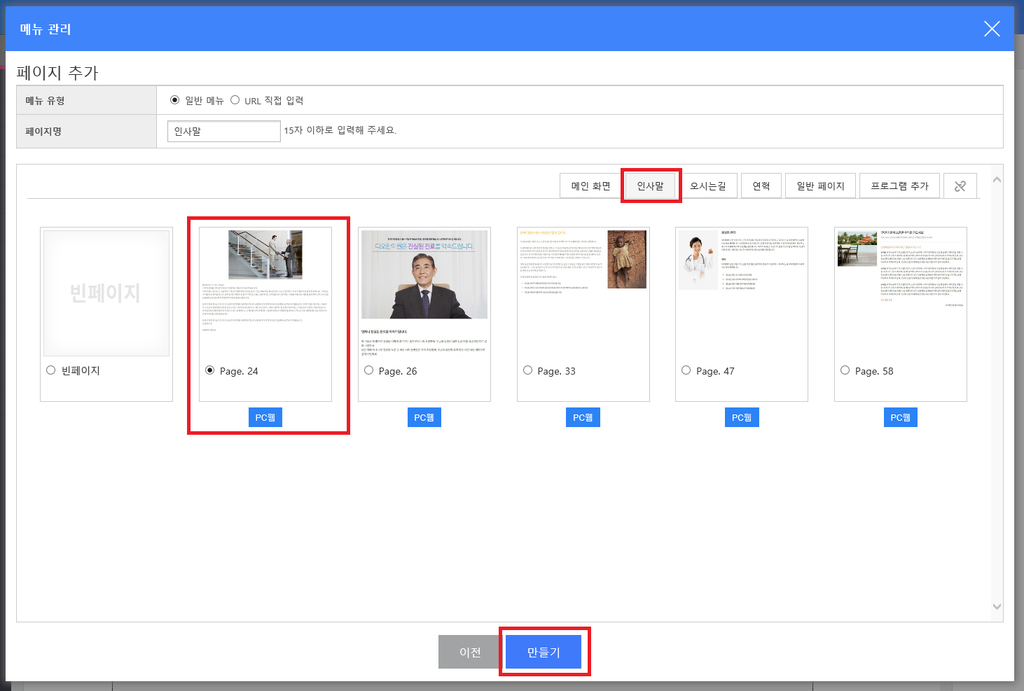

필자는 여기서 인사말, 오시는길, 연혁을 추가하고자 합니다.
먼저 인사말부터인데요..메뉴유형은 일반메뉴 페이지명은 인사말 그리고 인사말탭에 가서 원하는 형태의 디자인을 선택을 하고 만들기를 클릭합니다.

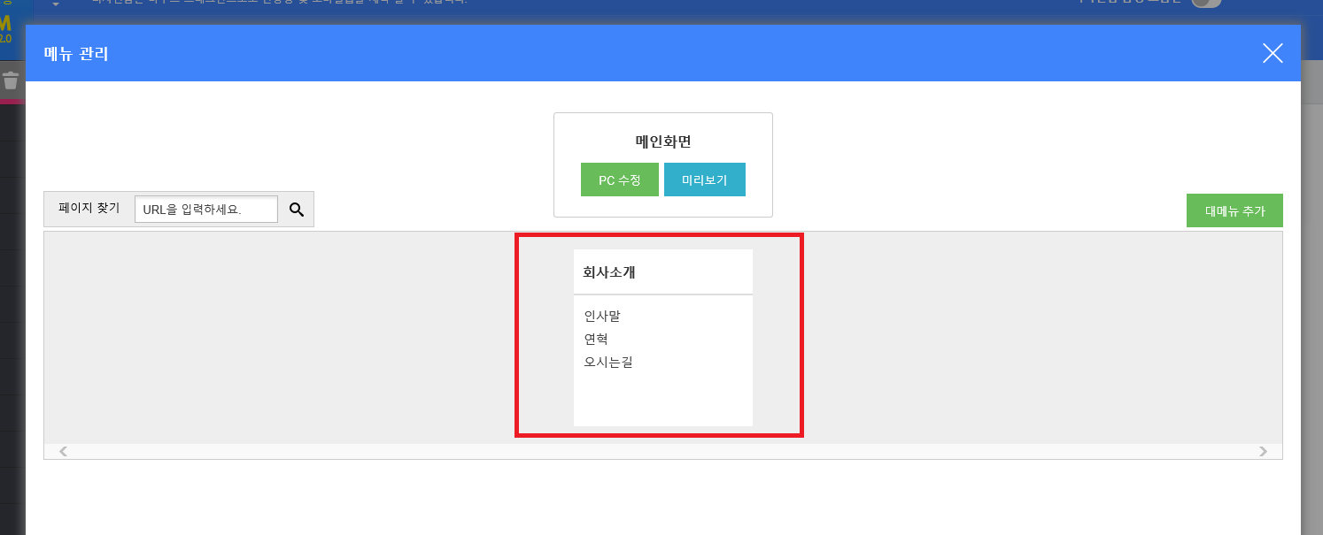

이렇게 생성을 하면 아래와 같이 인사말이 추가가 됩니다.

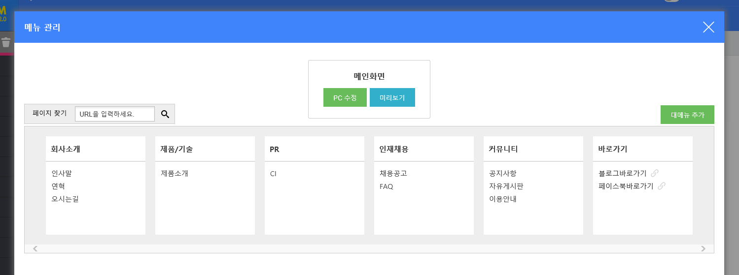

동일한 방법으로 연혁, 오시는길도 추가를 하면 아래와 같이 노출이 됩니다.
위와 같은 방법으로 대메뉴 및 하위메뉴를 추가를 하면 아래와 같은 메뉴구성을 할 수 있습니다.
그럴듯 한 홈페이지 메뉴구성이 만들어졌는데요...천천히 따라하다보면 아래와 같은 구성으로
금방 만드실 수가 있습니다.
