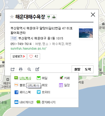

그럼 네이버의 위도 경도는 어떻게 구할까요?
[네이버지도] 페이지로 가셔서 해당 지역을 검색한 후 마커를 클릭해보면 아래 그림과 같은 팝업이 뜹니다.

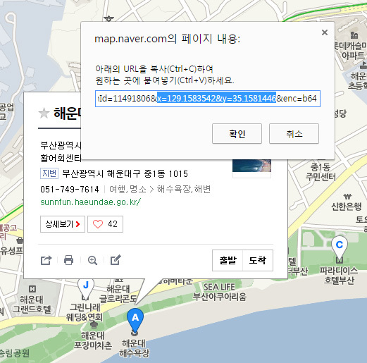

URL 복사를 클릭하면 아래와 같이 주소가 적힌 프롬프트 창이 뜨는데요. 그 주소안에 파라미터 x는 경도 값, y는 위도 값입니다.
