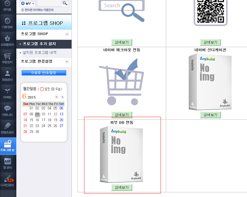

1. 애니빌드 솔루션의 관리자모드로 로그인 후 [프로그램 샵]에서 "외부 DB 연동 모듈"을 설치 합니다.

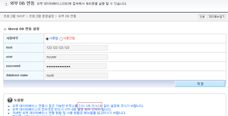

2. [프로그램 SHOP > 프로그램 환경설정 > 외부 DB 연동]에서  mysql DB 정보를 입력 합니다.
3. mysql DB 에서 아래와 같이 접근 권한을 열어줘야 합니다.
이때 접근 가능한 IP주소는 위 도움말에서 제공되는 IP주소로 설정해줘야 합니다.
이렇게 IP 대역을 다 열어줘야 하는 이유는 애니빌드 솔루션 자체에서 부하 분산 시스템으로 인해서 IP주소가 바뀌기 때문입니다.
User, DB 모두 위와 같이 권한을 열어주시기 바랍니다.

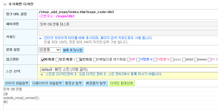

4. 이렇게 mysql 을 추가 했다면 정상적으로 연동 되는지 테스트 해야 합니다.
[디자인관리 > 고급 디자인 관리 > 추가 페이지 관리 ] 에서  페이지를 생성 합니다.
외부 DB 연동 <Br>
outside_mysql_connect();
실제 페이지로 접속해보면 아무런 응답이 없다면 정상적으로 연동이 된겁니다.
만약 에러가 있다면 에러메세지가 출력 되고 소스는 더이상 출력 되지 않고 exit 처리 됩니다.
