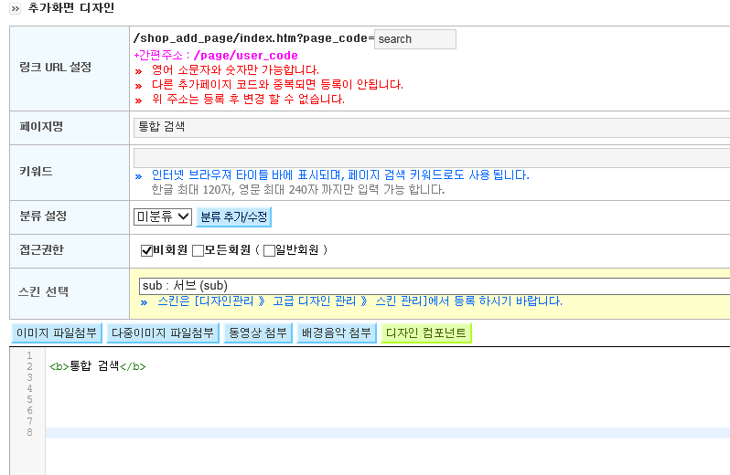

1. [디자인관리 > 고급 디자인 관리 > 추가 페이지 관리]에서 통합검색 이라는 빈페이지를 하나 만듭니다.

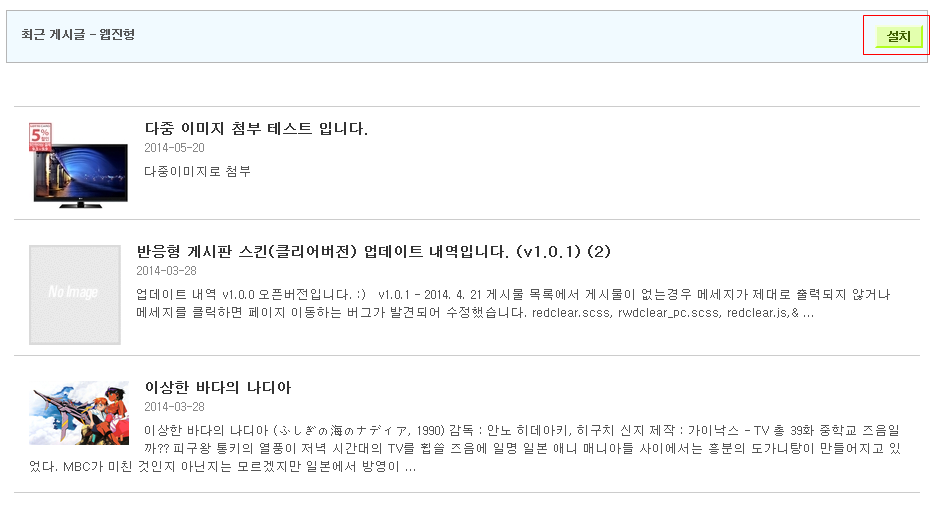

2. [디자인관리 > 고급 디자인 관리 > 그룹디자인 관리]에서 프로그램 마법사 생성을 클릭 합니다.
아래 같이 팝업창이 열리면 탭바에서 "최근게시글"을 선택하고 원하는 검색결과를 선택 합니다.
필자는 "최근게시글-웹진형"을 선택 했습니다.

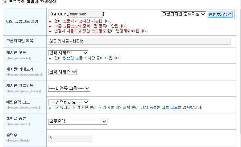

"설치"버튼을 클릭하면 아래와 같이 설정 화면이 나옵니다.
모든 게시판이 검색되도록 설정 하고 그룹디자인을 생성 합니다.

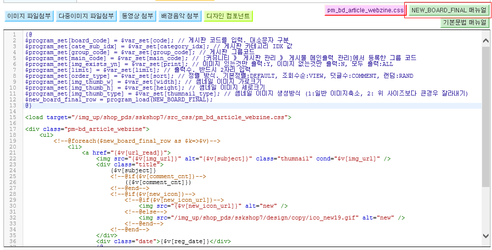

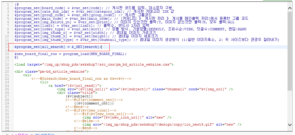

그룹디자인을 생성했다면 해당 그룹디자인의 [소스수정] 화면으로 이동 합니다.
소스수정 화면 우측 상단에 보면 "NEW_BOARD_FINAL 매뉴얼" 버튼이 있습니다.
이 매뉴얼은 현재 소스에 포함되어 있는 프로그램의 매뉴얼이라고 보시면 됩니다. 클릭하세요.
매뉴얼을 유심히 보시면 $program_set[all_search] 라는 변수가 존재한다는것을 알수 있습니다.
(이 외에도 다양한 환경변수가 존재 하며, 제공되는 변수만으로도 다양하고 차별화된 프로그램을 만들수 있도록 설계되어 있습니다.)
변수가 있는것을 확인 했으니, 매뉴얼창은 닫고 다시 소스 수정화면으로 돌아 갑니다.

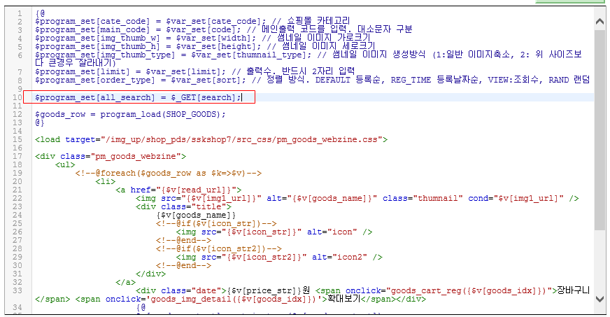

$program_set[all_search] 를 아래와 같이 $new_board_final_row = program_load(NEW_BOARD_FINAL); 위쪽에 삽입해주세요.
그리고 값에 는 $_GET[search] 넣어주세요
ps. $_GET[search] 라는의미는 인터넷 주소창에 "mydomain.com?search=검색어" 처럼 접속시 뒤쪽에 있는 값을 가져온다는 뜻입니다.
예를들어 인터넷 주소창에 "mydomain.com?myname=홍길동" 이렇게 입력하고, 페이지 소스에 {$_GET[myname]} 라고 입력시, 웹페이지에서 확인해보면 "홍길동"이라고 출력됩니다.
즉 $_GET 배열변수는 인터넷 주소창에서 도메인인 제외한 모든 정보를 가지고 있으며, 우리는 이변수를 통해 원하는 정보를 가져올수 있습니다.

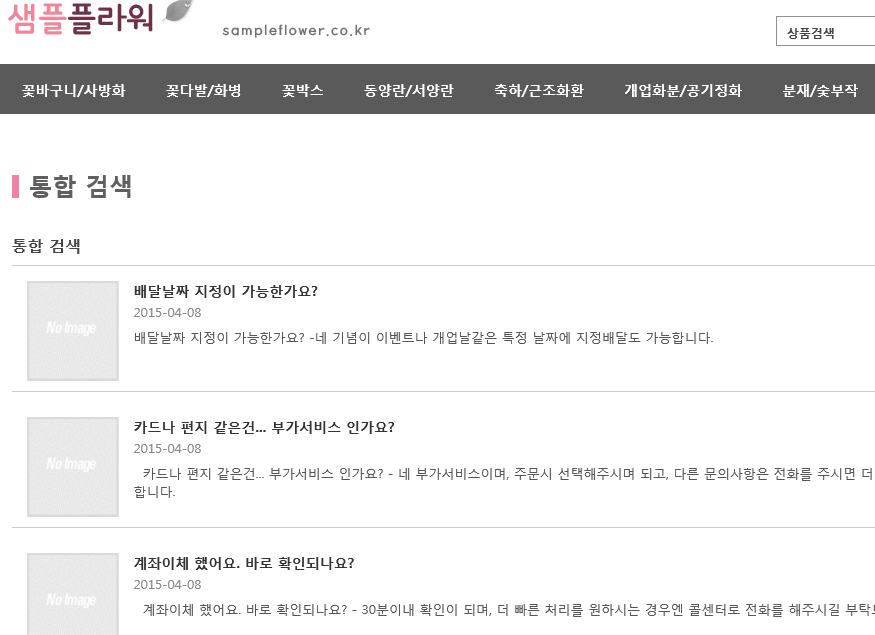

3. [디자인관리 > 고급 디자인 관리 > 추가 페이지 관리]에서 만들었던 통합 검색 페이지에서 위에서 만든 그룹디자인을 붙여 넣습니다.

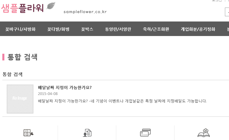

그리고 실제 홈페이지에서 어떻게 출력되는지 확인 해보시기 바랍니다.
샘플화면 : http://sskshop7.anybuild.com/page/search
모든 게시글이 출력되기는 하지만 검색할수 있는 기능이 전혀 없는 상태 입니다.
우리는 $_GET[all_search] 라는 변수를 지정했습니다. 이 변수가 정상적으로 작동 되는지 확인하기 위해 주소창 위쪽에 "search=배달" 를 추가해보도록 합니다.
샘플주소 : http://sskshop7.anybuild.com/page/search?search=배달
정상적으로 검색되는것을 확인 할수 있습니다.

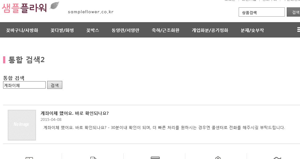

4. 검색 폼을 만들어 보도록 하겠습니다.
아래 소스를 통합검색 페이지에 붙여 넣습니다.
<form method='get' action="/page/search">
<input type='text' name='search' value="{$_GET[search]}">
<input type='submit' value='검색'>
</form>
소스 저장 후 검색이 잘되는지 확인해보시기 바랍니다.

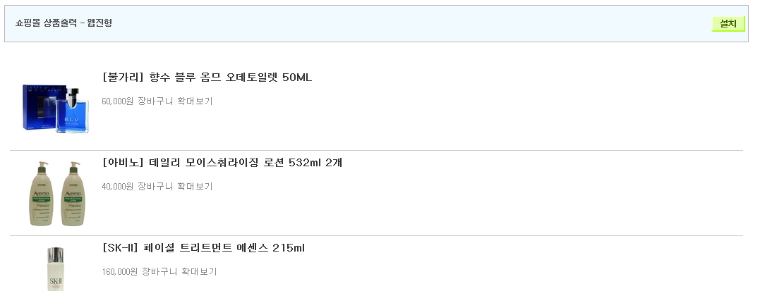

[그룹디자인] - [프로그램마법사]을 통해 쇼핑몰 "상품 출력 - 웹진형"을 생성 합니다.
생성할 때 각종 검색 대상은 모든 카테고리, 모든 상품으로 지정 하고 생성하세요.

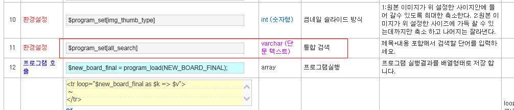

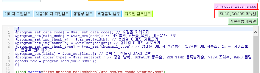

소스수정 화면에서 매뉴얼을 확인하세요. (매뉴얼은 수시로 확인하세요. 경우에 따라 변수명이 다를수 있기 때문입니다.)
매뉴얼을 확인해보면 아래와 같이 all_search 라는 통합 검색 변수가 있습니다.
그룹디자인 소스를 아래와 같이 수정하시기 바랍니다.
소스를 저장 합니다

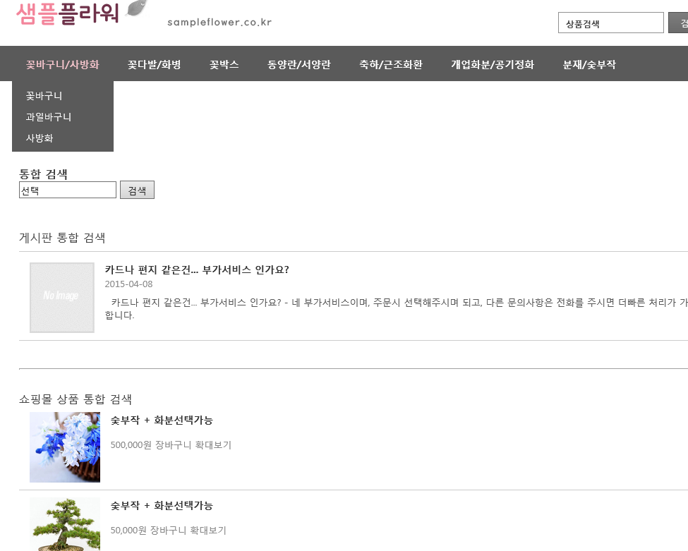

실제 홈페이지에서 어떻게 구동되는지 확인해 보시기 바랍니다.
샘플 확인 주소 : http://sskshop7.anybuild.com/page/search3
이렇게해서 게시판 + 쇼핑몰 상품 통합 검색 페이지를 만들어봤습니다.
