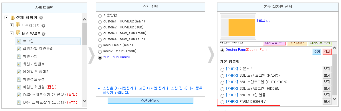

디자인팜에서 [기타페이지]를 일괄변경 할수 있도록 되어 있는데 제공되는 디자인은 사실 [디자인관리 > 고급 디자인 관리 > 세부 화면 디자인]에서 제공되는 소스 입니다. 결국 같은 소스죠.
그렇다면 FARM DESIGN A를 선택해서 초기화 했으니 당연히 [디자인관리 > 고급 디자인 관리 > 세부 화면 디자인] 에서도 FARM DESIGN A이 선택되어 있어야 하는데 어찌된일인지 아래와 같이 맞춤디자인으로 선택되어 있습니다.
작동원리는 맞춤디자인을 빈페이지를 만들어서 선택하도록 하고, 실제 FARM DESIGN A 소스는 맞춤디자인으로 들어가는게 아니라 아래 디자인팜 소스수정 화면으로 복사되기 때문입니다.

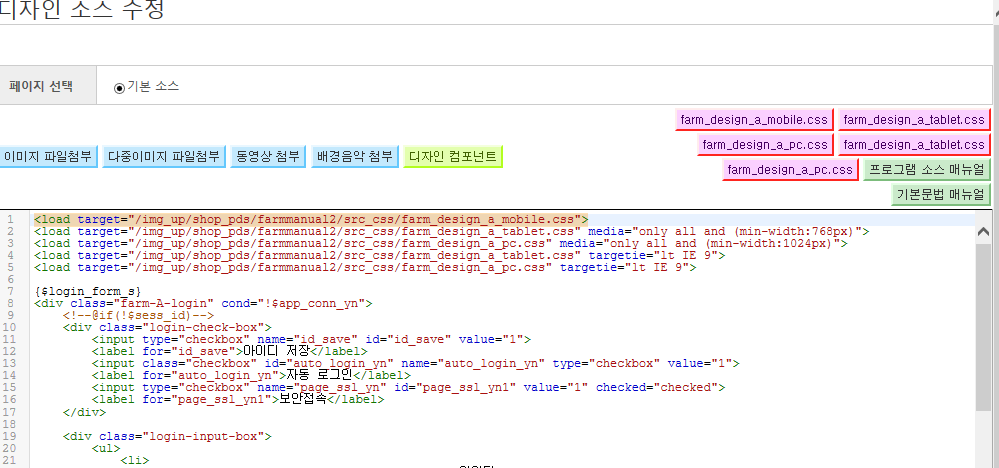

실제 디자인팜에서 "로그인"페이지를 선택하고 소스 수정을 클릭해봅시다.
아래와 같이 FARM DESIGN A 소스가 모두 들어가 있음을 알수 있습니다.
이렇게 소스가 디자인팜 컨텐츠쪽으로 넘어가기 때문에 실제 [디자인관리 > 고급 디자인 관리 > 세부 화면 디자인] 에는 빈페이지만 만들어놨을뿐 어떤 소스도 없는 상태 입니다.

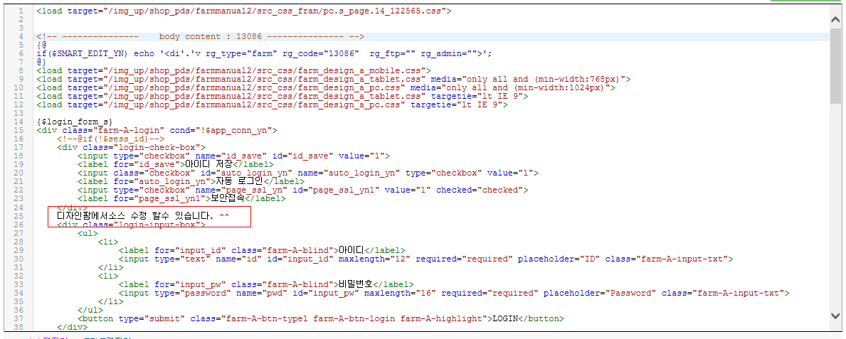

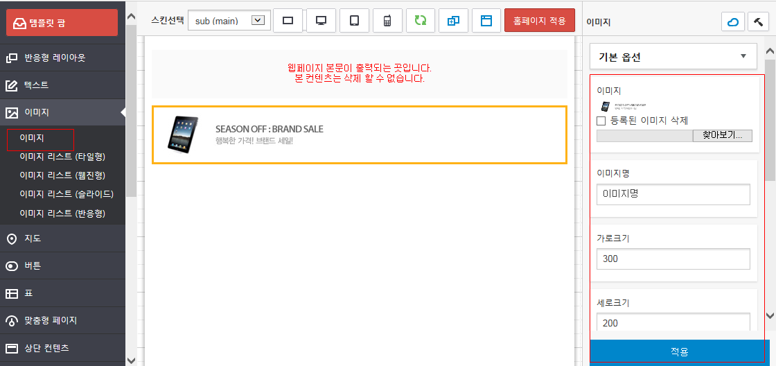

2. "로그인" 페이지를 선택 후 하단에 이미지 하나 추가해보도록 합시다.
"웹페이지 본문이 출력되는 곳입니다"를 선택후 소스 수정화면으로 이동 합니다.

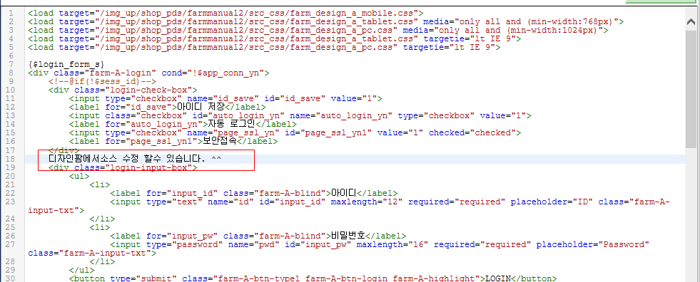

필자는 여러분의 이해를 돕기 위해 아래와 같이 "디자인팜에서 소스 수정 할 수 있습니다 ^^" 를 추가해봤습니다.
여러분 취향에 따라 자유롭게 수정해보시기 바랍니다.

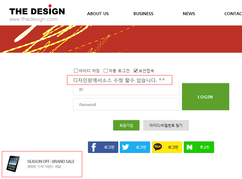

저장 후 [홈페이지 적용] 클릭 후 미리보기를 클릭 합니다.
실제 홈페이지에서 확인 해보면 아래와 같이 수정한것들이 반영되어 있는것을 알수 있습니다.
