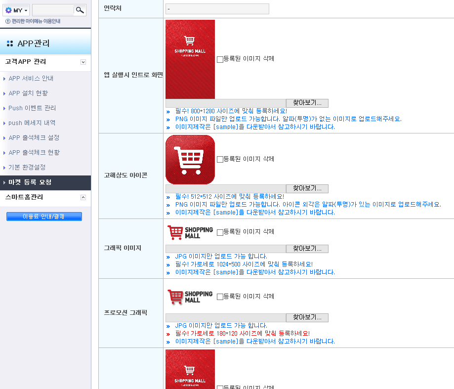

1. 관리자 모드로 로그인 후 [APP관리 > 고객APP 관리 > 마켓 등록 요청]에서 APP 개발의뢰를 합니다.
의뢰시 아래와 같이 이미지는 사이즈에 맞춰서 첨부해주셔야 합니다.
샘플파일 안내 : http://wdev.anybuild.co.kr/admin/img/app_sample.zip
* 본 서비스는 부가서비스이므로 비용은 별도 문의 바랍니다.

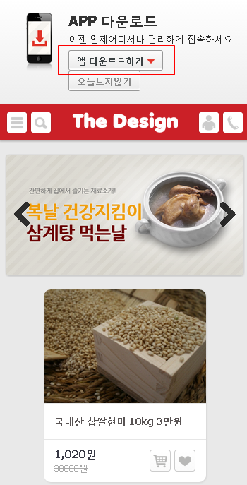

2. 앱개발이 완성 되었다면 실제 설치 테스트를 해야 하므로 스마트폰으로  홈페이지로 접속해보시기 바랍니다.

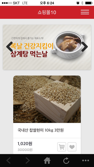

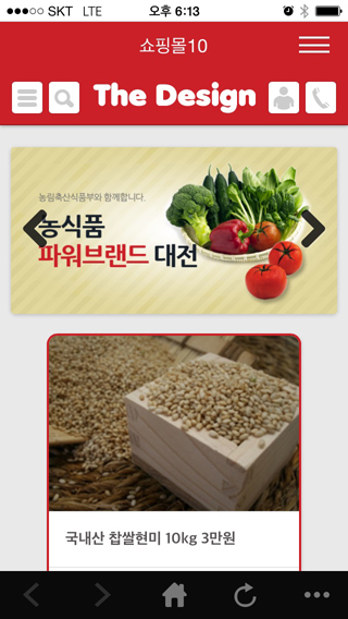

3. 앱을 설치하고 실행하면 아래와 같이 앱이 실행됩니다.
위 화면은 아이폰5s에서 캡쳐한 화면입니다. 보시면 뭔가 이상하다라는 느낌이 많이 들겁니다.
그리고 스마트폰 특성상 자바스크립트 실행이 PC보다 느리기 때문에 각종 메뉴 펼침 및 페이지 이동이 느리다라는것을 느끼실겁니다.
이런점을 보안하기 위해  추가적으로 작업해줘야 할것이 몇가지 있습니다.
(신규 반응형웹 및 모바일웹은 기본적으로 하이브리드 앱까지 고려해서 코딩되어 있기 때문에 따로 수정 할 부분은 없습니다.  단, 맞춤제작 또는 예전에 구축한 모바일웹인경우 수정해주세요)

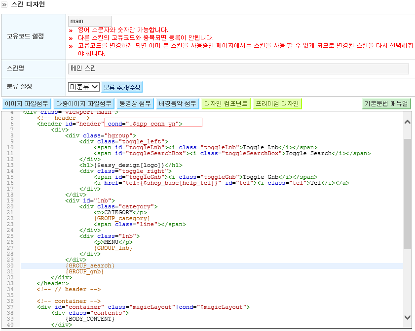

네비게이션이 출력되는 부분을 찾아서 아래와 같이 소스 수정해주세요.
(보통 네이게이션 소스는 스킨에 있는 경우가 많으므로 [디자인관리 > 고급 디자인 관리 > 스킨 관리]으로 이동해서 확인 바랍니다.)
수정전 : <header id="header">
수정후 : <header id="header" cond="!$app_conn_yn">
그리고 앱에서 어떻게 출력되는 지확인 바랍니다.
위 캡쳐화면을 보면 모바일웹에서 출력되던 메뉴바가 없어졌습니다.
원리는 소스에 추가했던  $app_conn_yn 은 앱으로 접속한경우 1을 반환하고 일반 PC 및 모바일웹으로 접속한경우 0을 반환하고 있습니다.
그래서  cond="!$app_conn_yn"  태그 삽입시 앱이 아닌경우에만 실행하게 되는것입니다. (앞에 느낌표 (!)를 붙이게 되면 조건문이 '참'인경우에는 실행하지 않고, '거짓'인경우에만 실행하도록 하는 반대 구문입니다.)

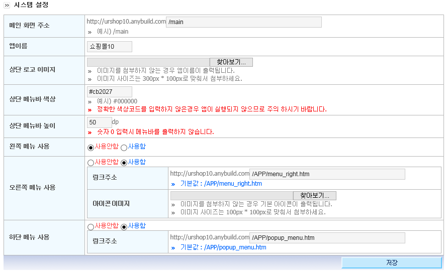

[APP관리 > 고객APP 관리 > 기본 환경설정]으로 이동해서 아래 같이 환경설정값을 설정 해주세요.
위 설정값중 "오른쪽 메뉴 사용"은 [사용함]으로 선택하고,  접속 주소는 /APP/menu_right.htm 을 입력합니다.
나머지 로고 및 색상, 아이콘 이미지는 여러분의 취향대로 수정하시기 바랍니다.

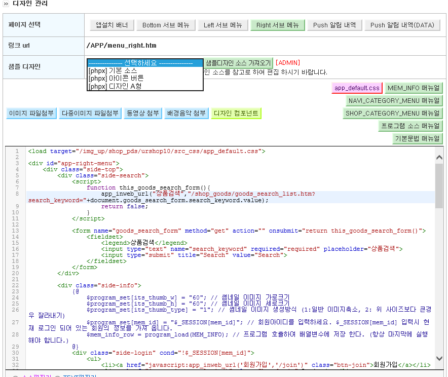

그리고 아래 [Right 서브 메뉴] 탭을 클릭 후 [샘플디자인]을 참고해서 소스를 불러와서 취향에 맞게 수정 하시기 바랍니다.

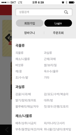

여기까지 작업 하였다면, 실제 앱에서 어떻게 구동되는지 확인해보시기 바랍니다.
(환경설정 및 디자인 소스 수정시 반드시 앱을  완전히 종료 후 다시 실행해줘야 합니다.)
이렇게 해서 일반웹에서 사용하던 네비게이션메뉴를 우측 메뉴에 모두 넣을 수 있습니다.

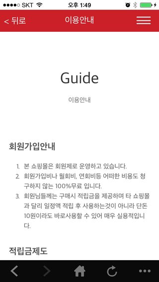

이렇게 소스를 수정하고 앱에서 접속해서 [이용약관]버튼을 클릭해보시기 바랍니다.
위 화면을 보면  새로운 모달뷰가 나오면서 페이지 로딩이 되고, 상단 툴바에서 뒤로가기 버튼 클릭시 모달뷰가 닫히면서 보존하고 있던 메인페이지를 그대로 보여주고 있습니다.

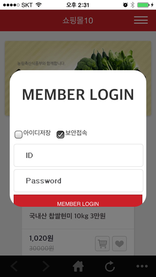

app_login() 함수는 애니빌드 솔루션안에 내장된 함수 이며, 이 함수 실행시 앱에서는 아래와 같이 로그인 모달뷰가 나타나게 됩니다.
하지만 막상 실행해보면 사이즈가 맞지 않고 일반 로그인 페이지가 출력되고 있습니다.
아무래도 앱용 로그인폼을 따로 디자인해야 할것 같네요.

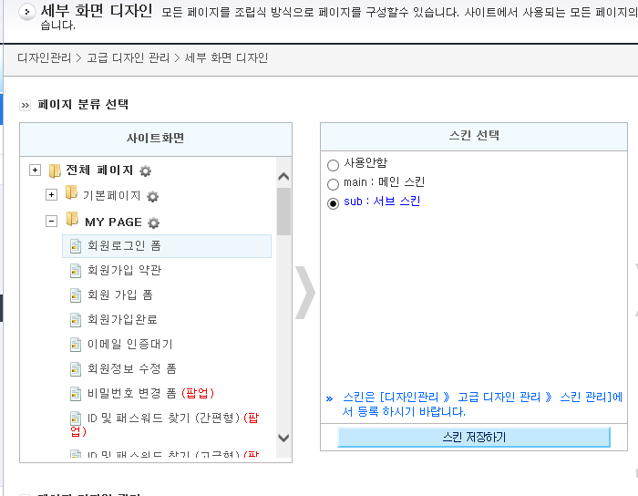

[디자인관리 > 고급 디자인 관리 > 세부 화면 디자인]으로 이동해서  "로그인 폼"의 소스를 아래와 같이 수정해주세요.

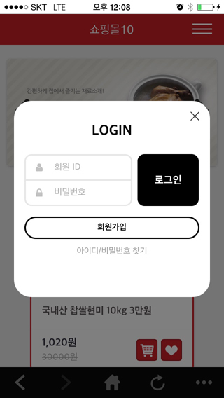

이런식으로 디자인 소스 수정하게 되면 아래와 같이 앱용 로그인폼이 됩니다.

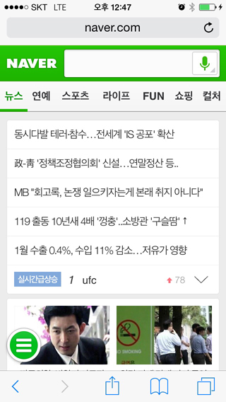

8.  타사이트를 기본 브라우져 여는 방법
앱안에서 제휴사 사이트 및 외부 사이트를 링크를 걸게되면 앱안에서 이동하기때문에 자칫 앱이 엉뚱한 사이트로 빠져버릴수도 있습니다.
이런점을 보안하기 위해 특정 링크에 대해서는 앱안에서 이동하는게 아닌 스마트폰의 기본 브라우져로 이동해야하는경우가 있습니다.
수정전 : <a href="http://www.naver.com">네이버 바로가기</a>
수정후 : <a href="http://www.naver.com"|cond="!$app_conn_yn" href="javascript:app_default_browser('http://www.naver.com')"|cond="$app_conn_yn" >네이버 바로가기</a>

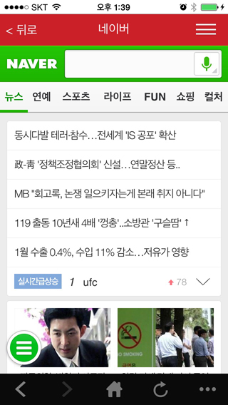

이런점을 보안하기 위해 앱안에서 타사이트를 새창으로 띄우려면 app_outweb_url('제목','이동경로')함수를 이용하면 됩니다.
수정후 : <a href="http://www.naver.com"|cond="!$app_conn_yn" href="javascript:app_outweb_url('네이버','http://www.naver.com')"|cond="$app_conn_yn" >네이버 바로가기</a>
위 캡쳐화면과 같이 네이버로 이동하더라도 [뒤로가기] 버튼 클릭시 바로 앱 화면으로 바로 돌아올수 있기 때문에 앱을 사용하는 고객입장에서는 서핑하기가 편리해집니다.
