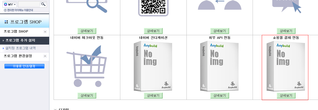

2. 홈페이지 관리자 모드로 로그인 후 [프로그램샵 > 프로그램 추가 설치] 에서 "쇼핑몰 결제 연동"을 설치 합니다.

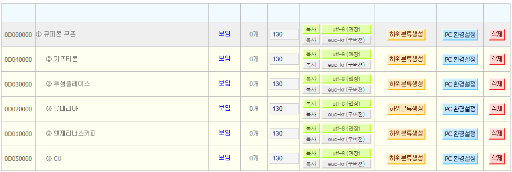

3. [쇼핑몰관리 > 상품분류관리 > 분류1 관리]에서 큐피콘 상품을 받을 카테고리를 아래와 같이 생성 합니다.

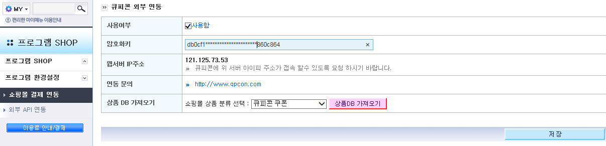

4. [프로그램 SHOP > 프로그램 환경설정 > 쇼핑몰 결제 연동]에서 아래와 같이 큐피콘 사용여부와, 인증키를 입력하고, 카테고리를 선택 후 저장 합니다.
여기까지 작업 했다면 매일 자정에 큐피콘의 상품을 자동으로 가져오게 됩니다.
자정까지 기다릴수 없으므로 위 [상품DB가져오기]를 클릭 합니다.

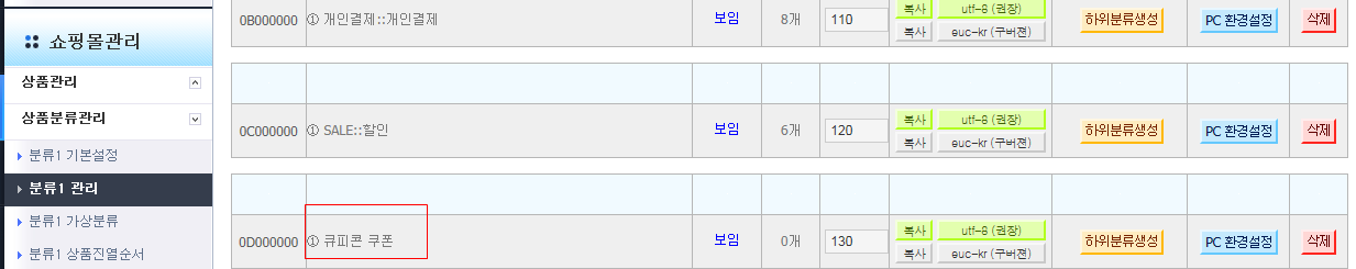

실제로 상품을 정상적으로 잘 가져왔는지 확인해야 하므로 [쇼핑몰관리 > 상품분류관리 > 분류1 관리]에 가서 아래와 같이 새로운 큐피콘 상품분류가 생성되었는지 확인 하세요.

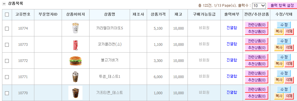

그리고 상품을 정상적으로 잘 가져왔는지 확인 하려면 [쇼핑몰관리 > 상품관리 > 상품등록관리]에서 확인 바랍니다.
