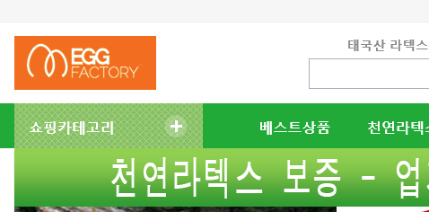

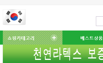

자신의 배너를 클릭해서 방문한 고객에게 원래 이미지 및 정보를 출력하지 않고, 해당 배너제휴사의 이미지와 정보를 출력해줘야 할때가 있습니다.
예를 들어 아래와 같이 배너 링크가 있다고 가정하였을때,
http://coop.anybuild.co.kr/index.htm?link_code=sskcom
http://coop.anybuild.co.kr/index.htm?link_code=user2
접속을 하면 아래와 같이 로고 이미지가 다르게 출력 됩니다.
이렇게 접속되는 링크주소에 따라 다르게 표시하는방법에 대해서 알아보겠습니다.
