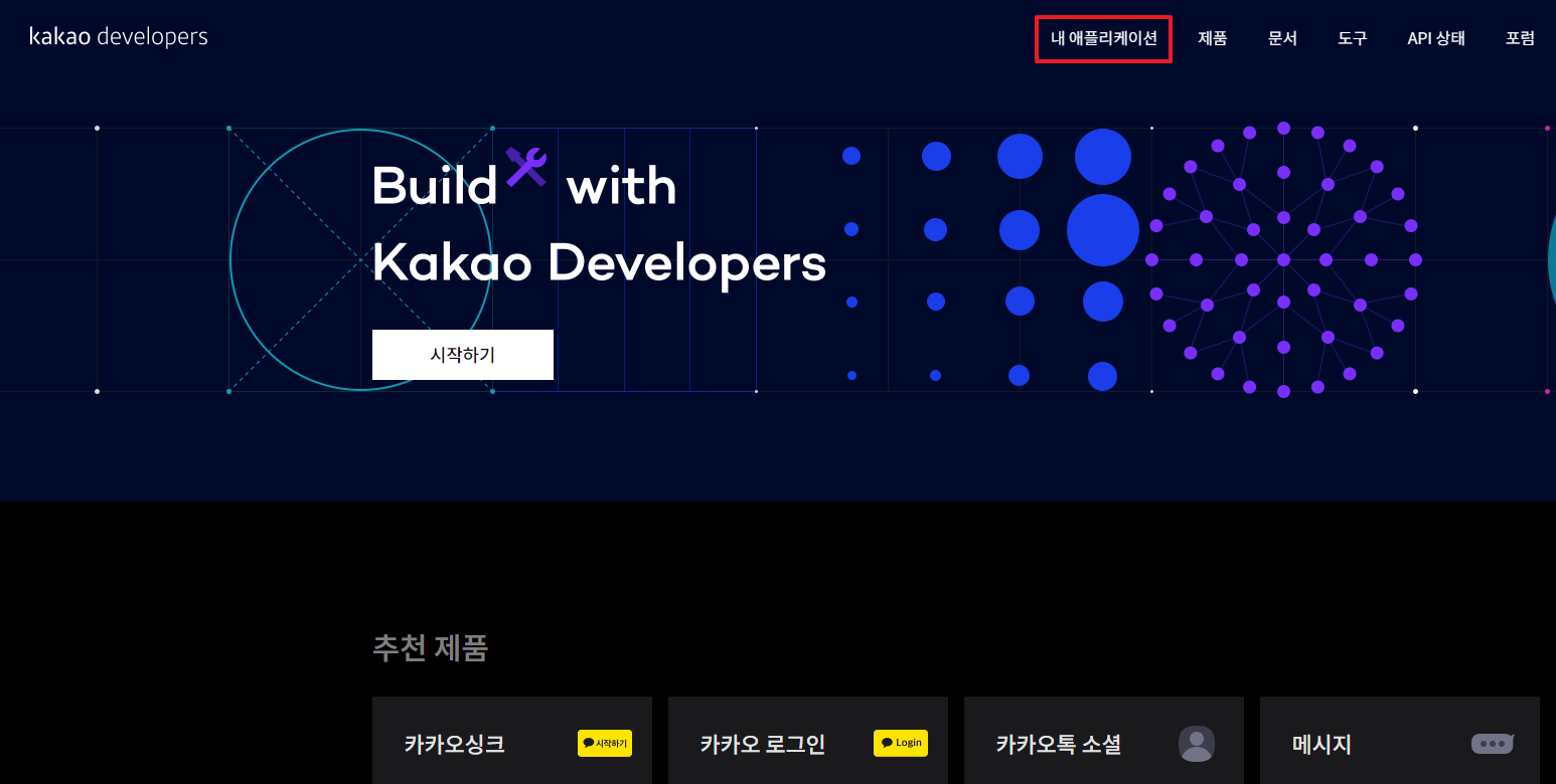

1.  https://developers.kakao.com/ 으로 접속해서 회원가입 후 로그인 합니다.
2. 아래 화면에서 [내 애플리케이션]을 클릭 합니다.

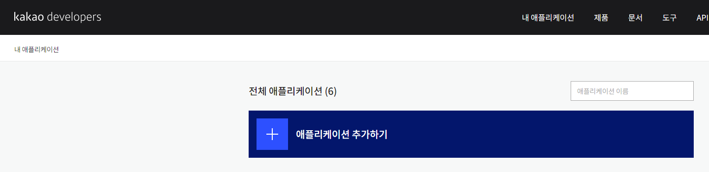

3. [애플리케이션 추가하기]를 클릭 합니다.

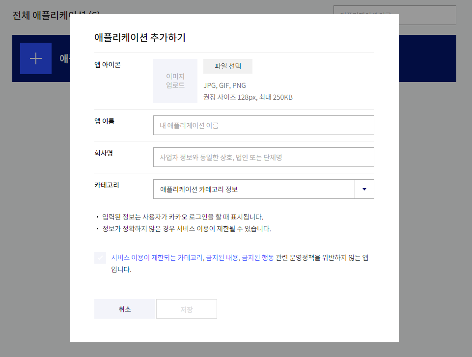

4. 여기서 앱아이콘, 앱이름, 회사명, 카테고리를 입력하시고 저장버튼을 클릭합니다.

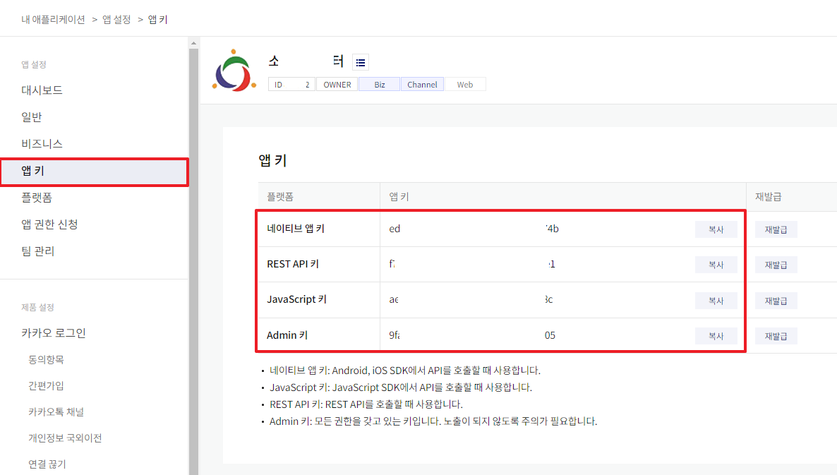

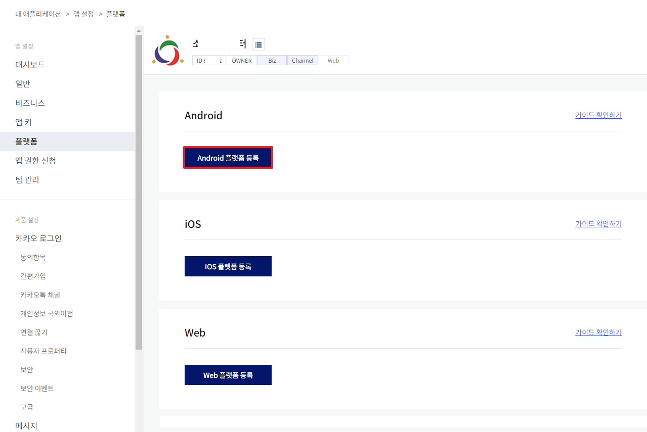

5. 애플리케이션을 추가하고 나면 앱 키 4개가 발급됩니다.

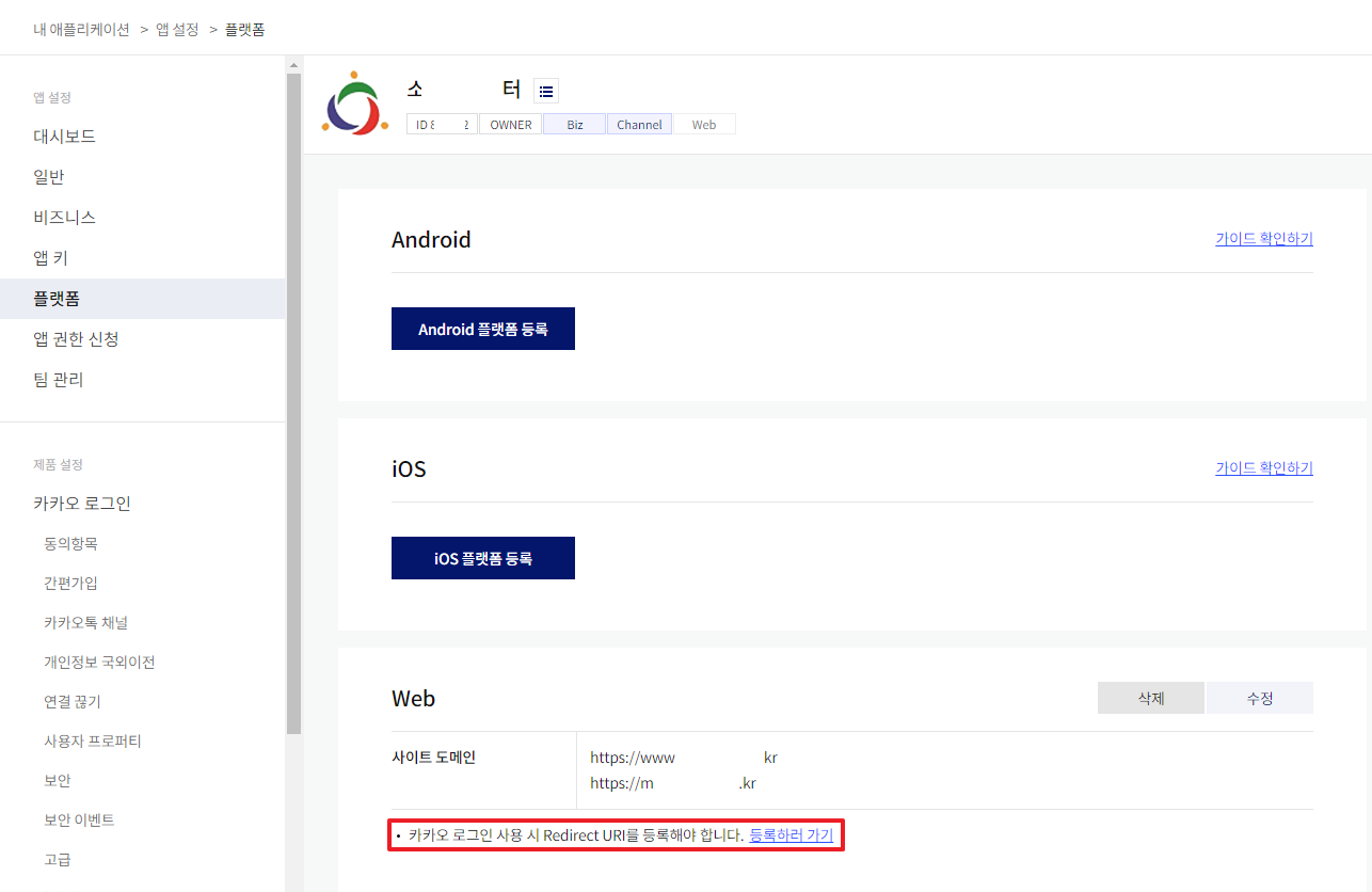

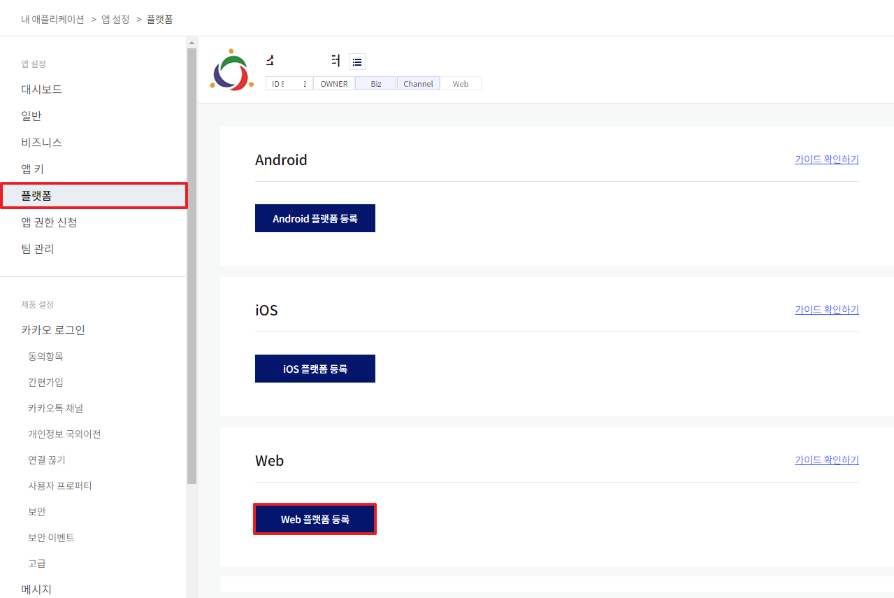

6. 우측 [플랫폼]을 클릭하고 Web 플랫폼 등록을 클릭합니다.

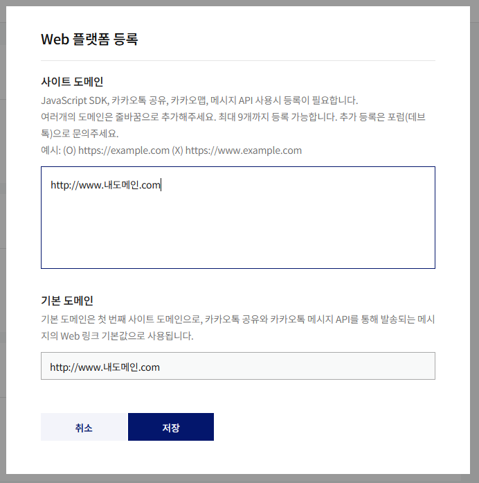

7. 아래와 같이 도메인주소를 등록 해주세요.
여기서 매우 중요한 부분 집고 넘어 가도록 하겠습니다.
카카오톡은 사이트 도메인주소가 정확한지 매번 검사하고 있습니다.
만약 카카오톡에 http://내도메인.com 이라고 입력 하고, 실제 서비스 되는 홈페이지가 http://www.내도메인.com 인경우 카카오 API은 비인증 사이트로 보고 차단하게 됩니다.
이유는 간단합니다.
내도메인.com  와  www.내도메인.com은 엄연히 다른 도메인 주소로 간주하기 때문입니다.

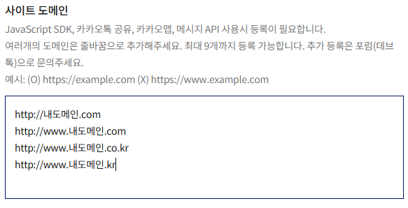

이런경우 www있는 도메인과 없는 도메인 모두 다 등록 해줘야 합니다.
간혹 한사이트에   www.내도메인.com, www.내도메인.net, www.내도메인.co.krwww.내도메인.kr 여러개의 도메인을 설치한 경우 모든 도메인을  다 등록 해줘야 합니다.
[예시]

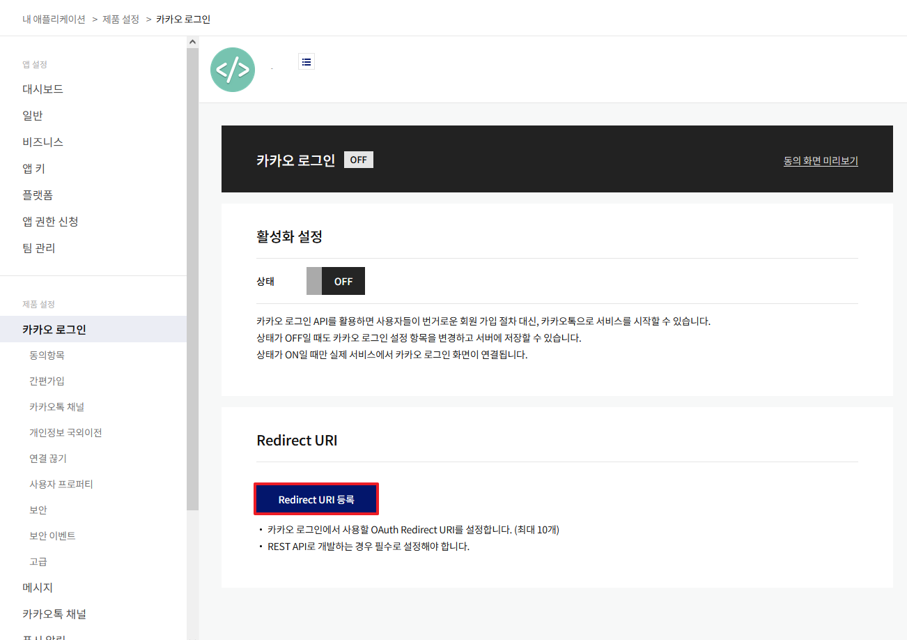

8. 웹플랫폼을 추가했다면 Redirect Path 정보를 수정해야 합니다.
아래와 같이 수정하고 저장 하세요.
Redirect Path : /API/kakao/redirect.php   (띄어쓰기가 포함되지 않도록 정확하게 복사해서 붙여주세요.)

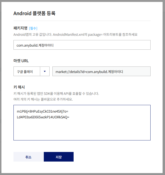

9.  안드로이드 APP 에서도 로그인 되게 하려면 아래와 같이 설정해주세요.
여기서 패키지명은 반드시 com.anybuild.관리자모드아이디 를 입력해주세요.
그리고 키해시는 2개다 등록 해주세요.
m1P6tj+8HPuEsyCkC01ne4SXj7o=
Ld4P03sx6D0iiSwzkP14UORkSAQ=

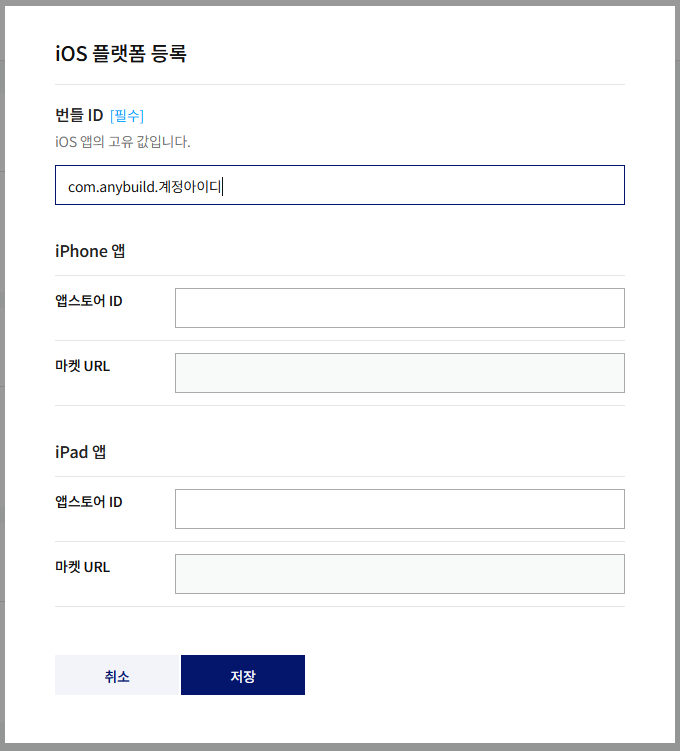

10. iOS APP에서도 로그인 연동되게 하려면 아래와 같이 설정해주세요.
11. 홈페이지 관리자 모드에서 [프로그램샵 > 프로그램 환경설정 > 외부 API 연동]으로 이동 후  카카오에서 발급되었던 key 4개를 모두 복사해서 붙여 넣습니다. (Ctrl + c , Ctrl + v)

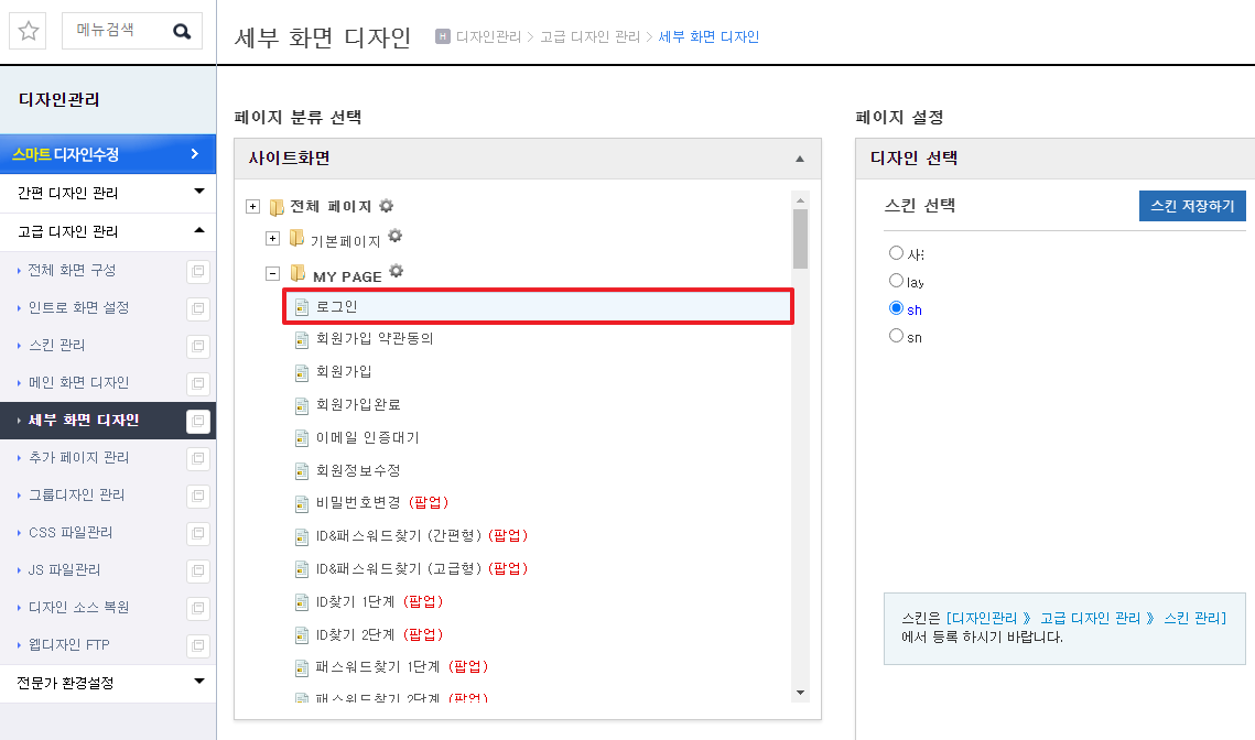

12-1. 맞춤디자인을 사용중이라면 [디자인관리 > 고급 디자인 관리 > 세부 화면 디자인] 으로 이동하고 아래와 같이 "로그인" 페이지를 선택 합니다.

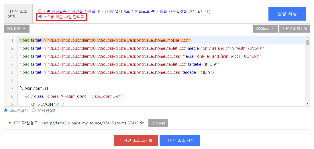

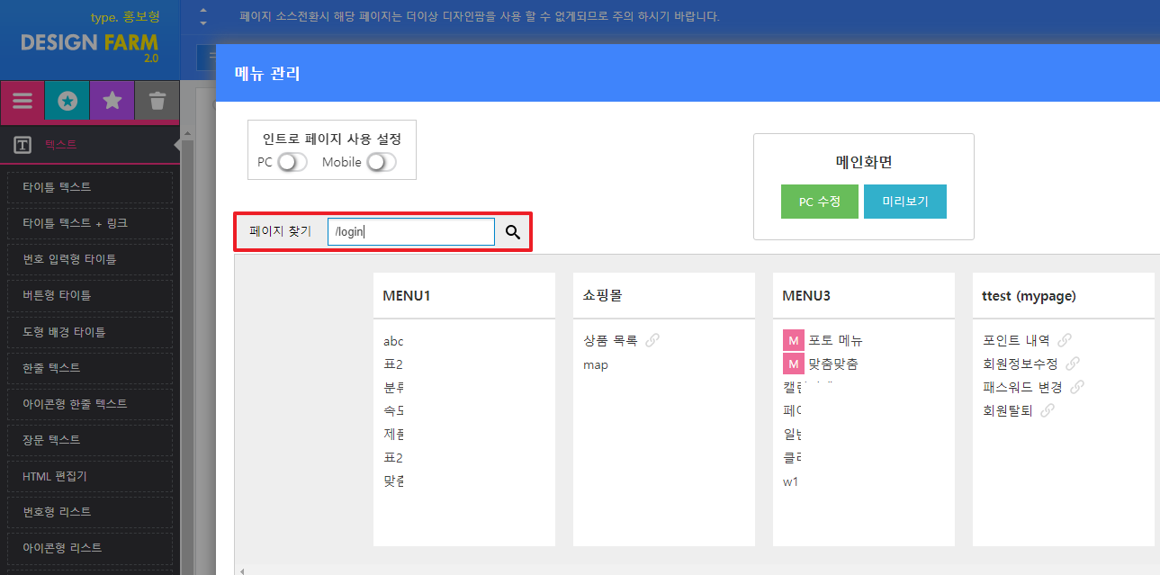

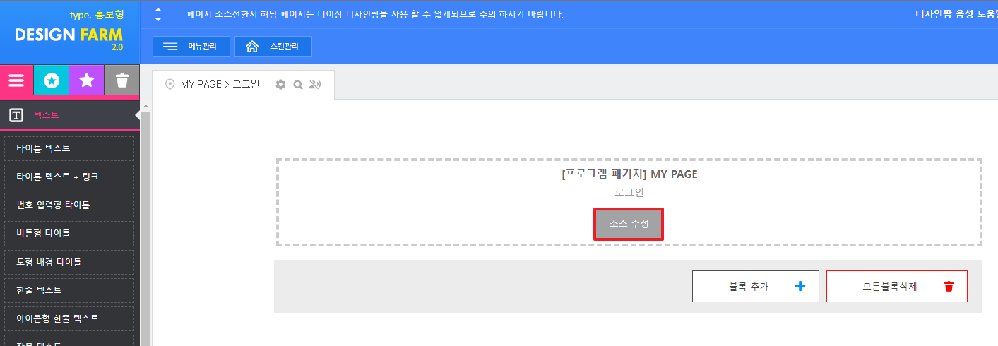

12-2. 디자인팜2.0을 사용중이라면 [페이지 찾기]에서 /login을 입력하여 검색한 다음 [소스 수정]을 클릭합니다.
소스 수정 모드에서 아래와 같이 카카오 로그인 버튼을 추가 합니다.
<a href="javascript :kakao_login_form()" cond="!$app_conn_yn">[PC 및 모바일웹 전용] 카카오로그인</a>
<a href="javascript :app_kakao_login()" cond="$app_conn_yn">[APP 전용] 카카오로그인</a>
