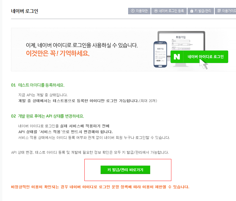

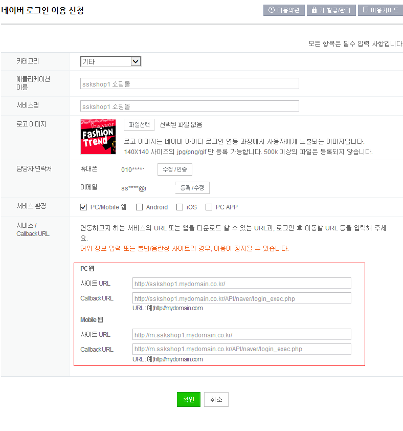

1.  네이버에 회원가입 후  https://developer.naver.com/openapi/register.nhn 에서 아래와 같이 키를 생성 합니다.
주의! 네이버 로그인 연동하려면 실제 홈페이지 주소와 위 사이트 URL과 동일해야만 정상 작동 됩니다.
애니빌드 솔루션에서는 http://id.anybuild.co.kr 해도 접속 되고  도메인을 설치한 경우 http://www.mydomain.com 등  메인을 추가 설치 할수 있습니다.
예를들어 위 키발급시 사이트URL에 http://www.mydomain.com 으로 발급하는경우, http://www.mydomain.com 에서만 네이버 로그인 연동이 가능하지만  http://id.anybuild.co.kr  에서는 로그인 되지 않습니다.
CallBackURL은 http://자신의도메인/API/naver/login_exec.php  을 입력하시면 됩니다.
모든정보를 입력하고 [확인] 클릭시 아래와 같이 정상적으로 키 발급되었다는 페이지가 출력됩니다.

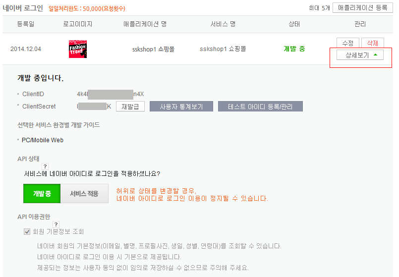

2. https://developer.naver.com/openapi/register.nhn 으로 가셔서 정상적으로 키발급되었는지 확인해보세요.
상세보기를 클릭하면 세부 정보를 볼수 있습니다.
여기서  ClientID, ClientSecret 을 메모해두시기 바랍니다.

   예를들어 네이버에 등록된 주소가 http://abcd.anybuild.co.kr 이고 실제 운영되는 사이트 주소가 http://www.mydomain.com 이라면 안됩니다. 그리고 띄어쓰기 및 대문자가 들어가면 되므로, 신경써서 입력하시기 바랍니다.
2. 이미지 첨부시 사이즈가 140px * 140px , 용량 500k 이하로 첨부해야 합니다. 그렇지 않은경우 위와 같이 이용 제한 페이지가 출력 됩니다.
