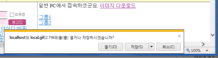

하지만 이미지 같은경우에는 해당 이미지 보기 페이지로 이동 되는데, 다운로드 받게 하려면 아래와 같이 수정 하시면 됩니다.
<a href="javascript:img_download('이미지 경로')">이미지 다운로드</a>
실행 결과
이런기능은 보통 쿠폰 "이미지 다운받기"라든지 "디자인 시안 받기"등 이미지를 저장해야하는곳에서 사용하기 적합 합니다.
