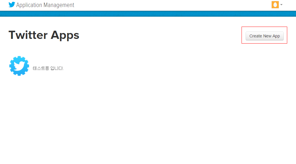

1. https://apps.twitter.com/ 에서 회원가입 후 로그인 합니다.
그리고 우측 상단에 "Create New App" 을 클릭 합니다.

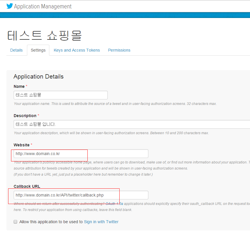

2. 기본 정보 입력 하고, 도메인은 www.를 포함하여 전체 주소를 입력해주시기 바랍니다.
Callback URL은 http://www.도메인/API/twitter/callback.php 을 입력해주세요.

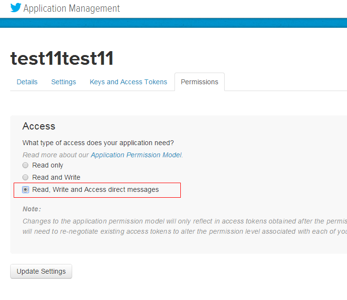

3. " Permission" 을 클릭 하고 "Read, Write and Access direct messages" 을 선택하고 저장 합니다.

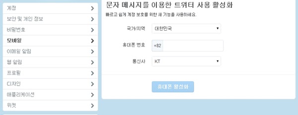

만약 에러가 발생한다면 트위터 프로필에 스마트폰 전화번호를 등록하면 정상적으로 업데이트가 진행될 것입니다.

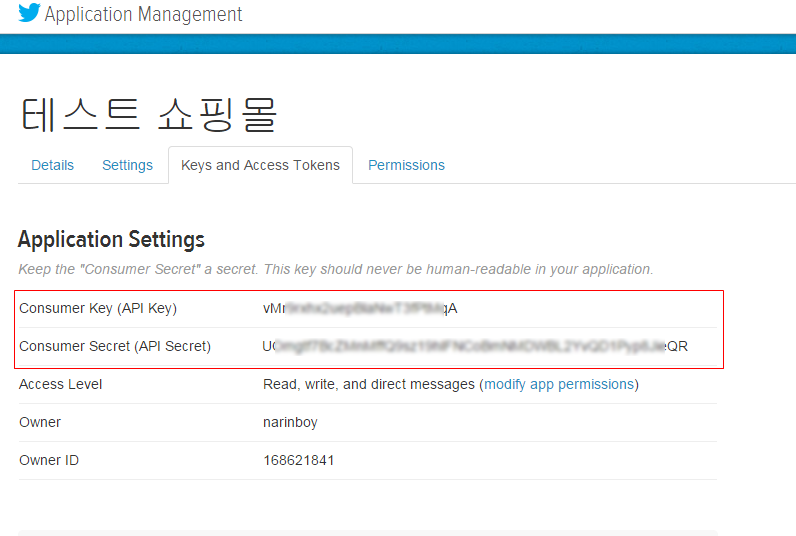

4. 권한변경이 마무리되었다면 API Keys 메뉴로 이동하여 “Token actions” 의 Create my access token 버튼을 눌러줍니다.
5. "Keys and Access Tokens"탭을 클릭 하고 아래 키정보를 복사합니다. (Ctrl + C)

7. 설치 후 [프로그램 SHOP > 프로그램 환경설정 > 외부 API 연동]으로 이동 후 위에서 복사해두었던 API Key와 API Secret 정보를 붙여 넣습니다. (Ctrl + V)
