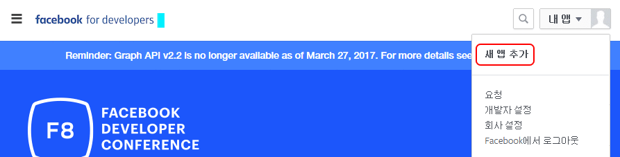

1. https://developers.facebook.com/  에서 회원가입 후 우측 내앱에 마우스 커서를 가져가면 메뉴가 출력되며 "새 앱 추가"을 클릭 합니다.

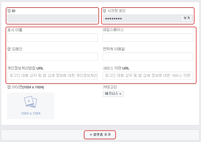

5. 앱 ID 와 앱 시크릿 코드 값을 복사해 놓으시고 이 후 솔루션 페이스북 외부 연동 설정에 입력 하시면 됩니다.
각 필요 정보들을 입력합니다.
앱 도메인에는 연동할 사이트의 도메인을 입력합니다.
주의 하실점은 도메인은 반드시 www 를 포함한 전체 주소를 입력하셔야 합니다.
만약 모바일웹이 따로 있다면 m.domain.com 을 추가 등록 하시기 바랍니다.
등록 후 아래 플랫폼 추가를 클릭합니다.

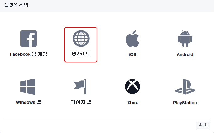

6. 플랫폼 선택에서 웹사이트를 선택합니다.
7. 도메인 주소를 입력해주세요. www 까지 포함해서 전체 주소를 입력해주셔야 합니다.
입력 후 우측 아래 변경내용 저장을 클릭합니다.
