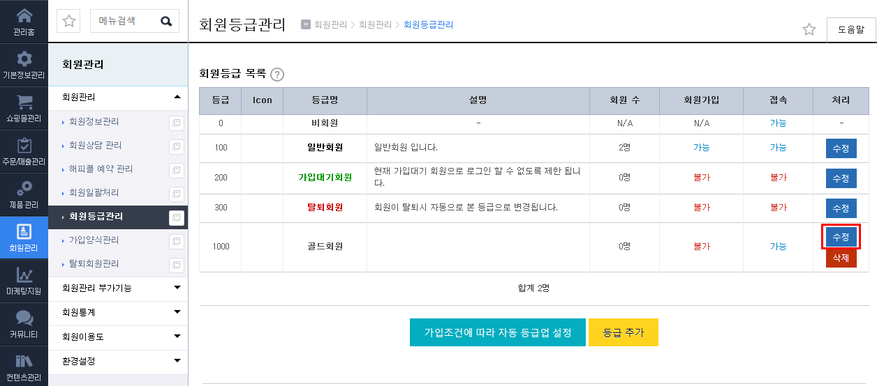

1. [회원관리 > 회원관리 > 회원등급관리]에서 등업신청을 허용할 등급의 수정버튼을 클릭합니다.
* 추가한 등급이 없을 경우 등업신청은 되지 않으므로 등급 추가 버튼을 클릭합니다.
2. 등급 수정(등록)팝업이 뜨면 등업신청 가능 여부란에 등업신청가능에 체크합니다.

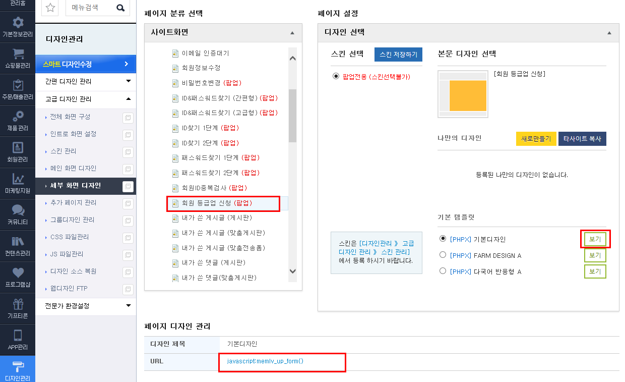

3. 설정이 되었다면 회원이 등업신청 할 수 있는 페이지 설정을 위해
[디자인관리 > 고급 디자인 관리 > 세부 화면 디자인]에서 MY PAGE 카테고리에 등업신청폼(팝업)페이지를 생성합니다.
홈페이지 상에 로그인을 하면 출력되는 형태로 등업신청폼 링크를 페이지 상단이나 원하는 위치에 넣습니다.
보통 페이지 상단에 로그인 폼의 로그인 후 출럭되는 소스쪽에 <a href="javascript:memlv_up_form()">등업신청</a> 소스를 넣으시면 됩니다.
[참고]
<div class="login_block">
</div>
login_block 클래스는 로그인을 한 상태일 경우 출력되며 logout_block 클래스는 로그아웃 상태일때 출력됩니다.
phpx 버전으로는
<!--@if($sess_id)-->
또는
<div cond="$sess_id">
</div>
이런 형태로 if 나 cond 의 조건문으로 $sess_id(로그인 아이디)가 있을 경우 출력하도록 할 수 있습니다.
일반 회원으로 로그인 한 후 해당 링크를 클릭하면 등업 팝업창이 뜨며
현재 회원등급과 등업신청할 회원등급이 표시되고 등업신청을 할 수 있습니다.
등업할 회원등급이 없을 경우 신청할 등급이 없다는 경고창이 뜨며 팝업창은 닫힙니다.

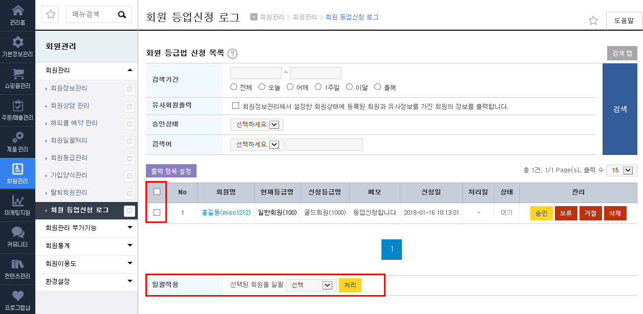

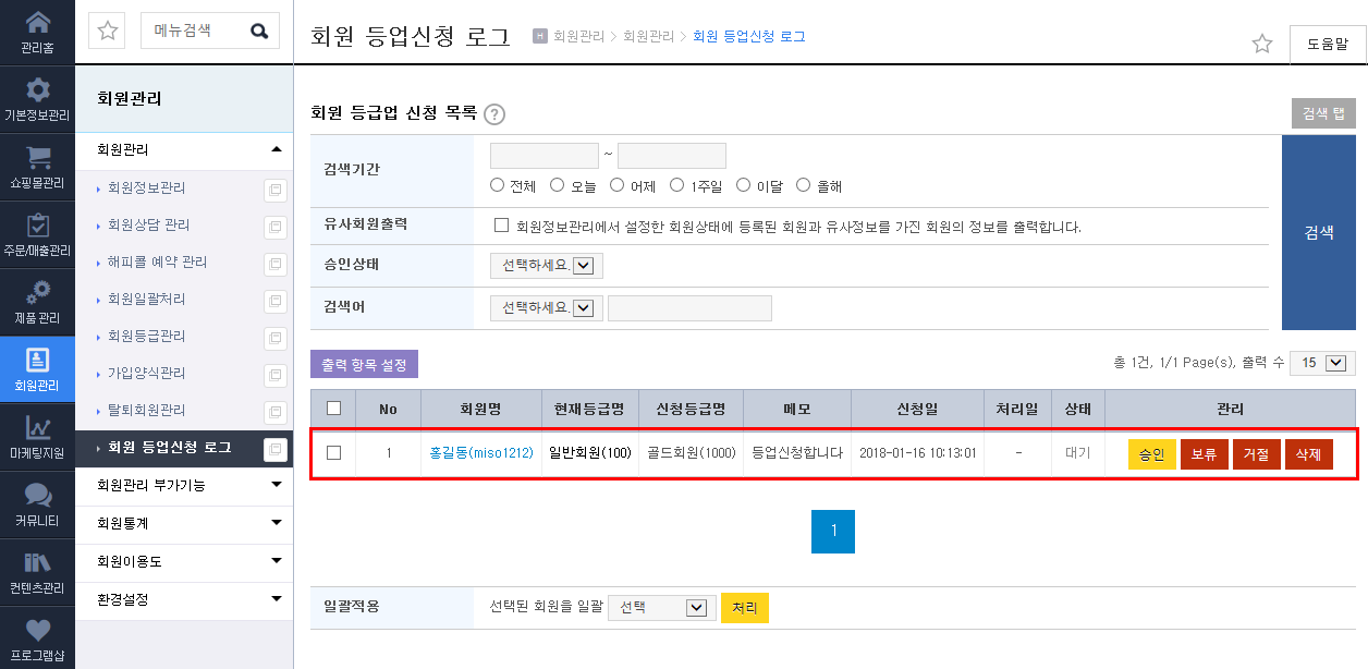

4. 회원이 등업신청을 하면 [회원관리 > 회원관리 > 회원 등업신청 로그]에서 등업신청내역을 확인 할 수 있습니다.
5. 등업신청 처리 상태는 승인, 보류, 거절, 삭제가 있으며,
승인시 해당 회원이 신청한 회원등급으로 변경처리되며
거절시 등업처리는 되지 않습니다.
바로 처리하지 않고 추후 등업처리시 보류 처리 할 수 있습니다.
승인, 보류, 거절은 일괄처리도 가능합니다.

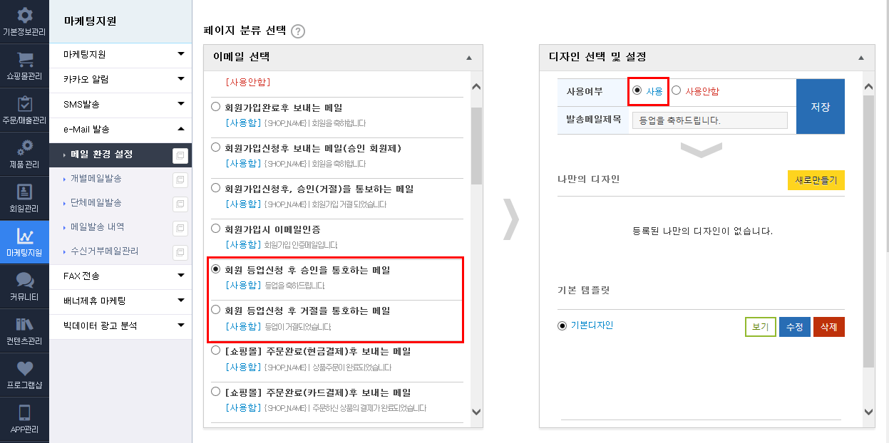

6. [마케팅 - e-mail 발송 - 메일환경설정]에서 승인 통보 메일, 거절 통보 메일을 설정하면 승인, 거절시 해당 메일이 발송됩니다.
