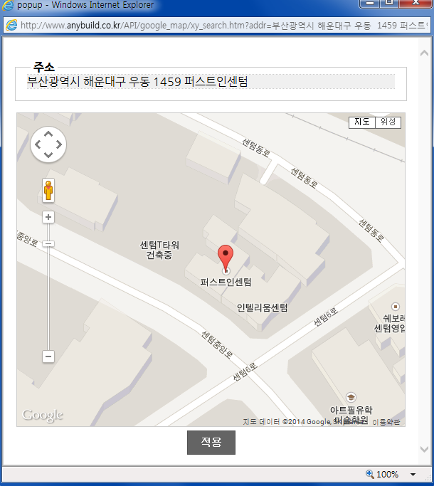

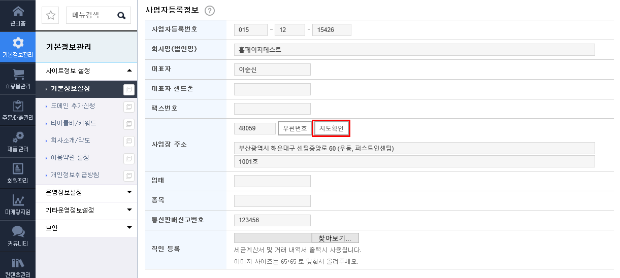

1. [기본정보관리 > 사이트정보 설정 > 기본정보설정] 에서 아래와 같이 주소 입력 후 [지도 확인]을 클릭 합니다.
2. 정확한 위치를 클릭 하세요.
3. 소스를 아래와 같이 수정해주세요.
<script type="text/javascript">google_map_xy('{$shop_base[company_name]}', {$shop_base[google_map_x]},{$shop_base[google_map_y]}, '100%', '100%', 16);</script>
