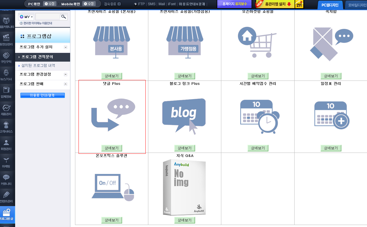

1. 프로그램샵에서 해당 모듈을 설치 합니다.

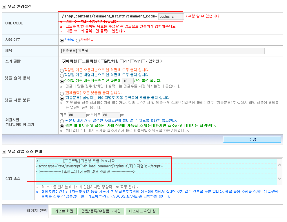

2. [프로그램샵 > 프로그램 환경설정 > 댓글Plus 그룹 관리]에서 [환경설정]을 클릭 합니다.
위 환경설정을 보시면 /shop_contents/comment_list.htm?comment_code=abcdefg 이렇게 바로 페이지로 이동 할수 있지만 우리는 쇼핑몰 상품 상세보기 화면에 추가해야 하므로 [삽입 소스]를 복사 합니다.

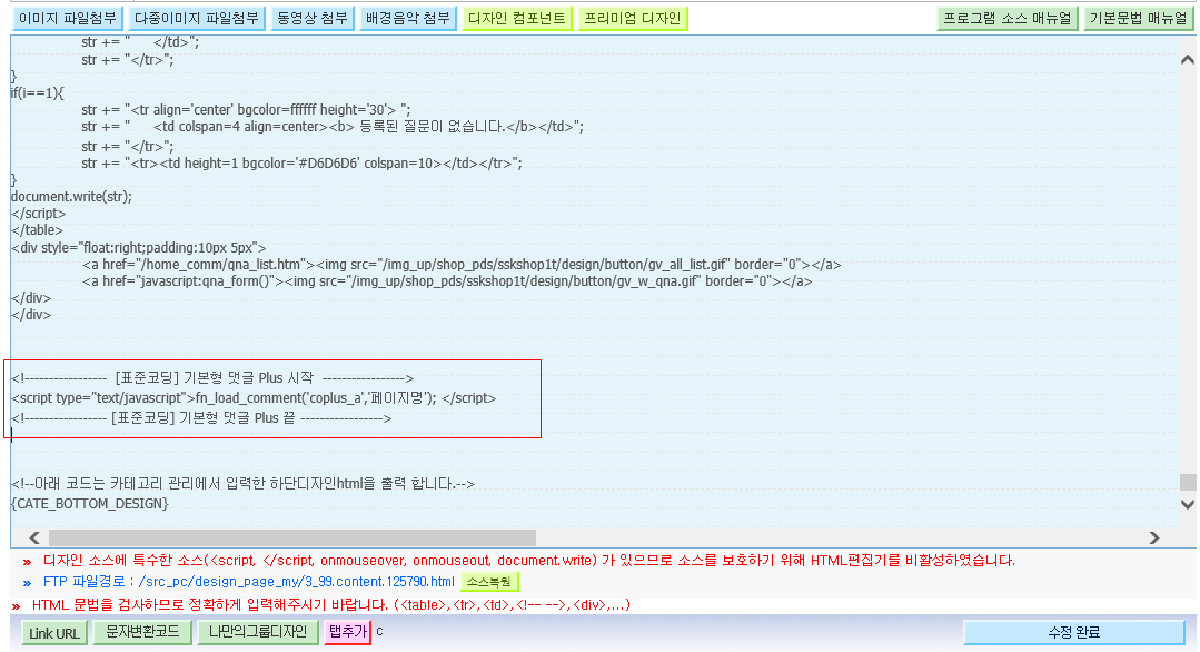

3. [디자인관리 > 고급 디자인 관리 > 세부 화면 디자인]으로 이동 후 [[쇼핑몰]상품 관련 > 상품 상세 보기] 에서 해당 페이지의 소스를 아래와 같이 수정합니다.

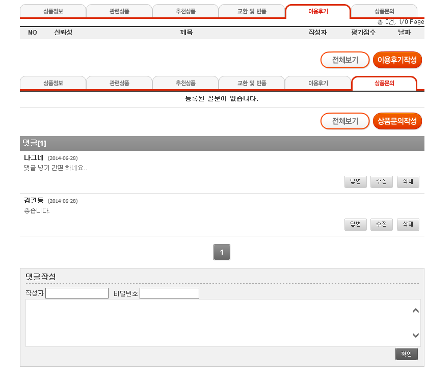

4. 실제 홈페이지로 접속해서 정상적으로 댓글이 출력되는지 확인해 보시기 바랍니다.
확인 주소 : http://sskshop1t.anybuild.com/shop_goods/goods_view.htm?goods_idx=25177
<!----------------- [표준코딩] 기본형 댓글 Plus 시작 ----------------->
<script type="text/javascript">fn_load_comment('coplus_a','페이지명'); </script>
<!----------------- [표준코딩] 기본형 댓글 Plus 끝 ----------------->
