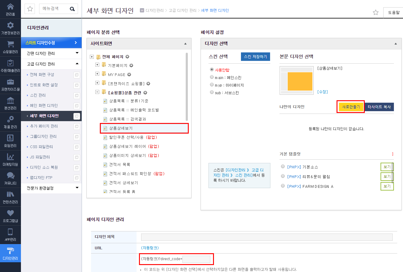

4. 환경설정을 저장후 상품상세페이지와 장바구니에 구매버튼을 넣기 위해 [디자인 관리 - 고급디자인관리 - 세부화면디자인]으로 이동합니다.
버튼 삽입후 네이버측에서 테스트 후 승인 되기 때문에 강제접근 페이지를 통해 테스트를 할 수 있도록 합니다.

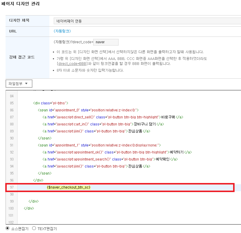

쇼핑몰 상품관련 - 상품 상세보기를 선택한 후 현재 사용중인 상세페이지의 소스를 복사 한 후 본문 디자인 선택에서 새로만들기를 선택
디자인 제목을 입력입력, 강제 접근 코드에 임의의 문자를 넣으신 후
소스입력부분에 복사해둔 기본 소스를 붙여 넣으시고 네이버페이 버튼을 출력할 변수 - {$naver_checkout_btn_sc}를 출력시키고자 하는 위치에 넣으시면 됩니다.
* 소스는 phpx버전을 권장합니다. 만일 소스가 js 버전일 경우 폼태그 아래쪽에 <input type='hidden' name='naver_chkout'> 소스를 입력하세요.

필자는 아래와 같이 관심상품 하단의 div 사이에 버튼을 삽입했습니다.

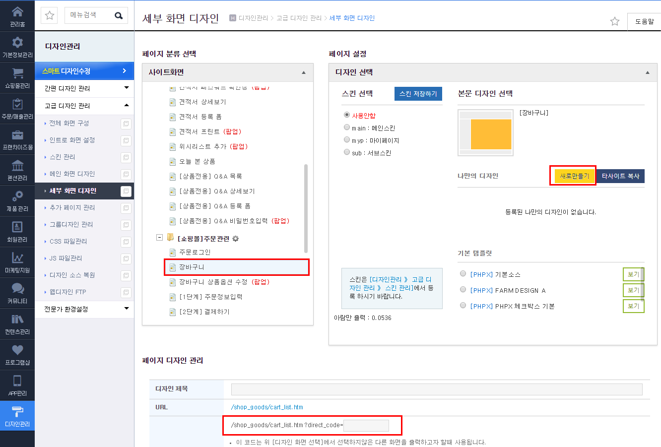

장바구니 페이지도 상품상세페이지와 동일한 방식으로
쇼핑몰 주문관련 - 장바구니페이지를 선택한 후 현재 사용중인 상세페이지의 소스를 복사 한 후 본문 디자인 선택에서 새로만들기를 선택
