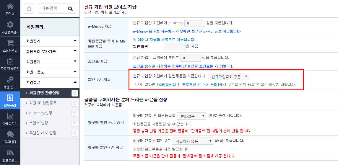

 - 회원가입시 자동으로 쿠폰이 발행되게 할 수 있습니다.
[회원관리 > 환경설정 > 회원관련 환경설정]으로 가셔서 아래와 같이 설정하시면 됩니다.

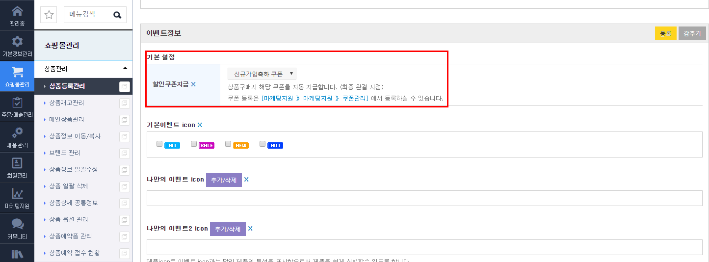

  - 특정 상품을 구매시 자동으로 쿠폰이 발행되게 할 수 있습니다.
[쇼핑몰관리 > 상품관리 > 상품등록관리] 으로 가셔서 원하시는 상품에 [수정]버튼을 클릭합니다.
"상품 정보 수정" 페이지에서 [이벤트정보] 탭을 펼치시면 아래와 같이 상품을 구매했을때 자동으로 쿠폰이 발행되게 설정 할수 있습니다.
[주의]  쿠폰 발행시점은 "결제완료", "배송완료"가 아닌 "판매종료(수취확인)" 시점이므로 착오 없으시기 바랍니다.
만약 "판매종료(수취확인)" 이후 주문 취소하더라도 발행된 쿠폰을 회수하지 않으므로 이때는 관리자가 수동으로 발행된 쿠폰을 삭제 해야 하야 합니다.  삭제는 [쇼핑몰관리 > 프로모션 > 쿠폰 관리]에서 [지급내역]에서 삭제 가능 합니다.

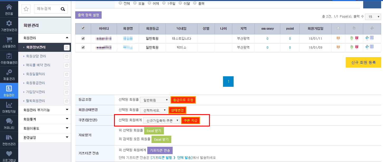

- 관리자가 특정회원에게 임의로 쿠폰을 발행 할수 있습니다.
  [회원관리 > 회원관리 > 회원정보관리]에서 원하는 회원 옆에 체크박스에 체크하신 후 하단에 쿠폰을 선택하고 발행 하시면 됩니다.

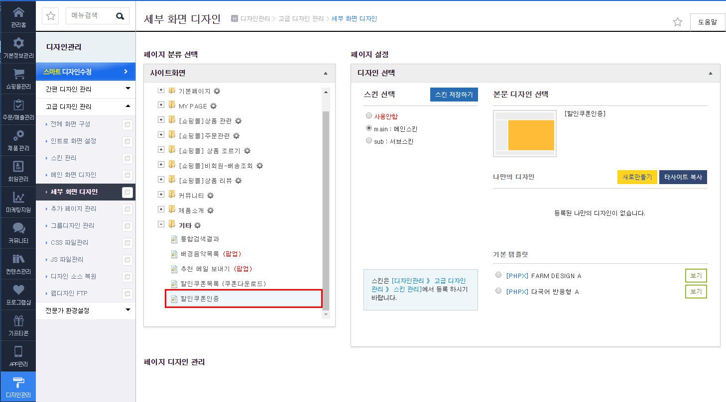

이렇게 해서 쿠폰을 만드셨다면 오프라인 및 매장에서 쿠폰은 받은 고객은 해당 홈페이지로 접속해서 회원가입하고 인증번호를 입력해야 합니다.
인증번호 입력페이지는 [디자인관리 > 고급 디자인 관리 > 세부 화면 디자인]에서 [기타 > 할인쿠폰 인증 폼]으로 이동해서 인증페이지를 디자인 합니다.
해당 페이지 연결 주소는  /shop_marketing/coupon_chk_form.htm  이며, 홈페이지에서 적당한 위치에 링크연결해주세요.

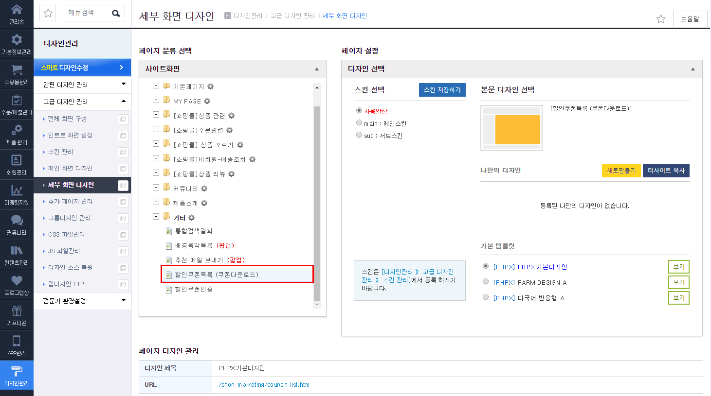

4. 쿠폰 다운로드 페이지 만들기
위 인증절차 없이 홈페이지상에서 바로 다운받게 할수 있습니다.
보통 이런경우는 회원가입 유도하기 위해서 많이 이용하는 방식 입니다.
[디자인관리 > 고급 디자인 관리 > 세부 화면 디자인]으로 이동 후  [기타 > 할인쿠폰 목록(쿠폰 다운로드)] 에서 아래와 같이 셋팅 합니다.
연결 URL : /shop_marketing/coupon_list.htm
디자인은 각자 영업 전략에 맞춰서 디자인 하시기 바랍니다.

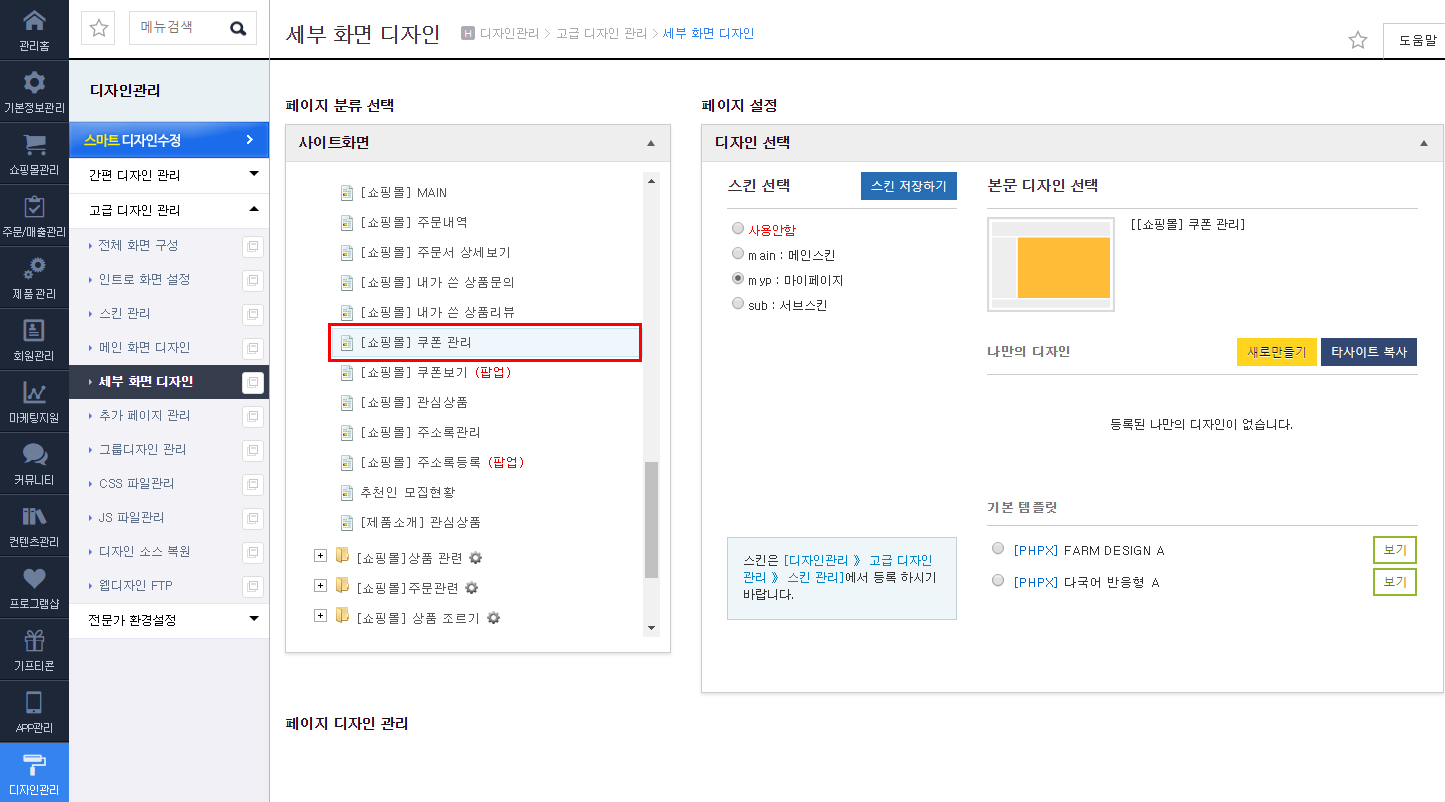

5.  쿠폰 보유현황 페이지 만들기
인증 받은 쿠폰은 [디자인관리 > 고급 디자인 관리 > 세부 화면 디자인]에서 [MYPAGE > 나의 쿠폰 관리]에서 만드시면 됩니다.
홈페이지에 적용방법은 위와 동일 합니다.
